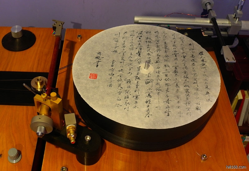

前面讲到用卡纸制作唱片垫,但一直有两个心结,昨晚灵光闪动,今早动手制作
两个心结是:
1,卡纸硬度还是过高,而且有曲翘,凭借唱片自身的重量难以压平
2,卡纸表面过于光滑
手头宣纸很多,一直想用宣纸制作唱片垫,但宣纸过于软薄而且韧性不佳,也就没有试过。昨晚突然想到字画的装裱工艺,于是今天一早起身动手制作了一张,做完后在唱盘上用喷壶薄薄的喷层水,再把宣纸唱片垫覆到上面,刷平。等水干后,开声一听,哗!声音的提升居然如此巨大,全频带的清晰度明显提升到了另一个级别,而且不止何故,宣纸唱片垫还带来了一丝丝的甜味。
兴奋之余拍了张照片,与大家共享
jpg(2012/10/10 9:06:56 上传)
两个心结是:
2,卡纸表面过于光滑
厉害。
回头我也试下。
