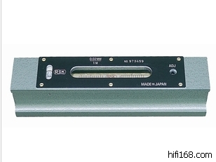

再啰嗦一下
同一个人,同样的调整设备,基本同样的调整时间,如果用低端头或者低针压的头调的有破音有失真,换上高针压的高端头,所有问题基本都会迎刃而解。这个实验简单易行,大家可以试下!
前两天看到富盛兄的帖子,里面有款高精度的水平仪,我这里也推荐个类似的,精度不会比那几千元的差,但同样只适用于硬盘,用于机床校正水平的,大家到淘宝里搜“条式水平仪”即可!
png(2012/10/6 22:19:01 上传)

3,请给条式水平仪的链接,谢谢!
