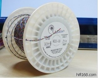

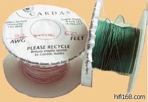

原帖由 KCC123 于 2012-4-16 22:54:00 发表
正式原裝的Cardas 33AWG 唱臂線是非常柔軟的, 並不会影响唱臂的偏壓, 但線蕊很幼, 比較難焊, 焊接時要快, 否則外皮的膠會溶解得變形, 音質和通透度不錯, 三頻很平均。VDH的銀唱臂線有幾種, 其中一舊款用鐵氟龍外皮的很硬, 回彈力嚴重影響唱臂,且聲音較光輝。較新的一款MCS 150S 的單蕊银線也很硬, 而MCS150M最柔軟, 最適合。
比VDH好聲的Audio Note
怎么样区分是否正式原裝的Cardas 33AWG ?淘宝上的有售的图片。

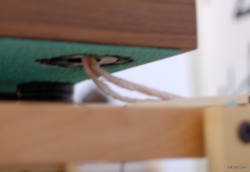

回复 281# yabill 的帖子
yabill兄,上面那款cardas线肯定是不适用的了!因为我进的就是这款,太硬了!
TOP GUN Audio  fans !

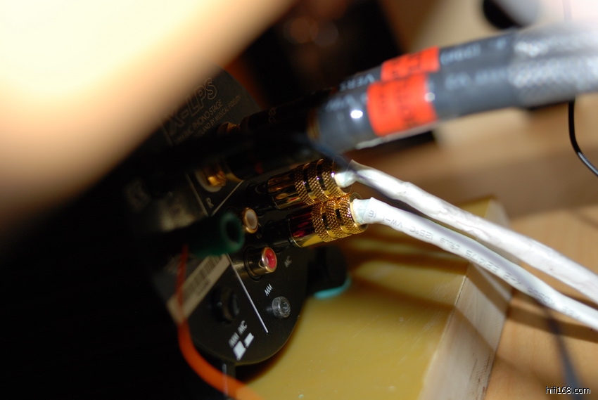

在等香港的朋友买臂管线。。。
但干等太没意思了!所以昨晚我又穿回了原来的臂管线,臂外线呢就用我新买的那款cardas线(加了屏蔽网),RCA端子是cardas镀铑那款,焊锡是M-cap金银焊锡,不过要把这么小的两根线芯焊接起来还要搞好绝缘,确实好费功夫!搞好后,一番调整后又可以唱了。。。
(不好意思,手抖了)
试了两张碟:陈洁丽《浓情》、蔡琴《老歌》。真想不到,这么改造一下居然声音也大为改善!首先,乐器、人声的线条感、定位都大为好转,音场明澈了,透明度明显提升!其次,乐器、人声的质感改善也非常大,音色也细腻了许多!有见及此,换成从唱头直到唱放一体过的臂线势在必行!

楼主,一般香港卖Cardas臂管线是裁好的,70公分左右,5色五条,200多元。不建议直接到唱放。原因是线太幼细,而且没有屏蔽,最好加2只Cardas五针接口,这样以后方便换唱臂信号线玩,就是臂管外的那部分信号线。接口每只不到200元,是标准件,和市面的品牌唱臂信号线接口通用的。
287#
回复 286# jacky70 的帖子
jacky兄好。加装5针接口 这个想法我一直都有的,但是担心我这支臂无法安装因此一直拖着。不知我这支臂能装否??
至于臂外线的屏蔽,自己做还是可以的。
288#
回复 287# 食古轩主 的帖子
可以装,抛开目前的接线板。唱臂线Diy的成功率很低的。不过,你目前的配置地确不易太大投入,先玩起来也好。
289#
回复 288# jacky70 的帖子
嗯。就目前这个盘也不太可能买一根一万几千的臂外线来换了。。。
还是先玩直通吧,这样声音应该纯净些。。一米多的线电阻影响应该不大。上面实验过那种cardas线芯也足够小了,1.5米长,声音没任何异常!
