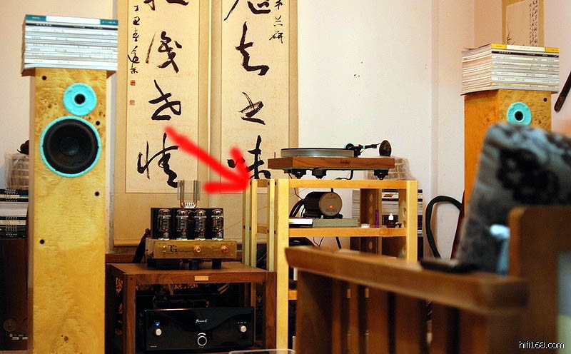

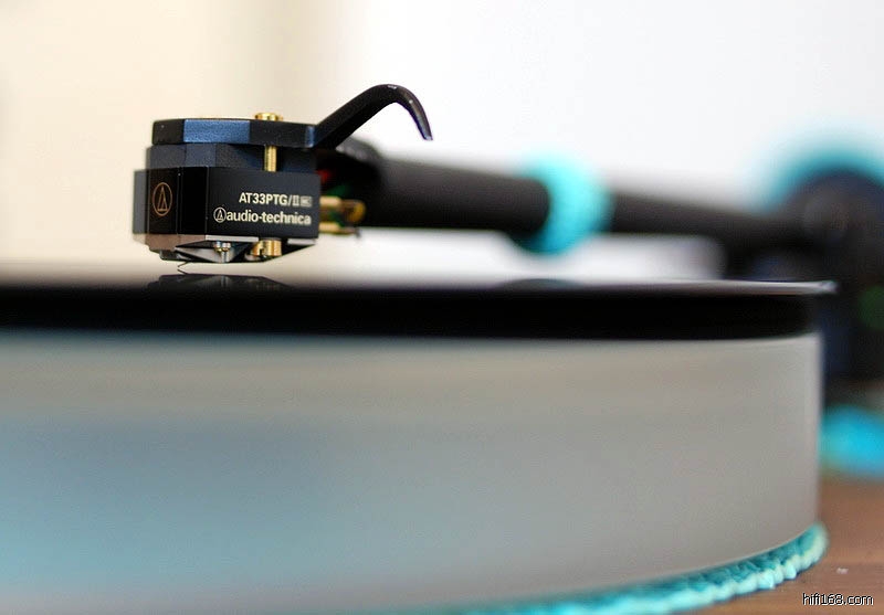

有些烧友,因 amari LP10 售价低,就有点好象看不起它,但是如果把它弄好后,一样声音不错的。我有几位朋友用这台唱机就是案例了,有个玩得比较好的朋友,以前差点使我玩过的310汗颜,或可能是我的调教水平太水吧!哈哈
下面有两个事情古兄要注意的:
1、从照片上看,如果拍摄角度没问题的话,您的针尖切入角、VTA 不对了,要把唱臂升高一些。
2、这个用来放LP唱盘的木架,这么近音箱,且是软木结构,并高层。这样当声压大的时候,木架会把低频率谐振N倍放大后,直传至唱盘的。这样不好,要处理一下!!
