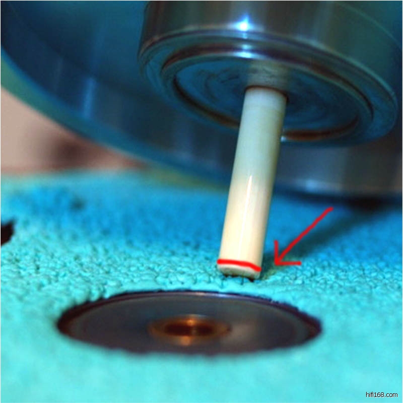

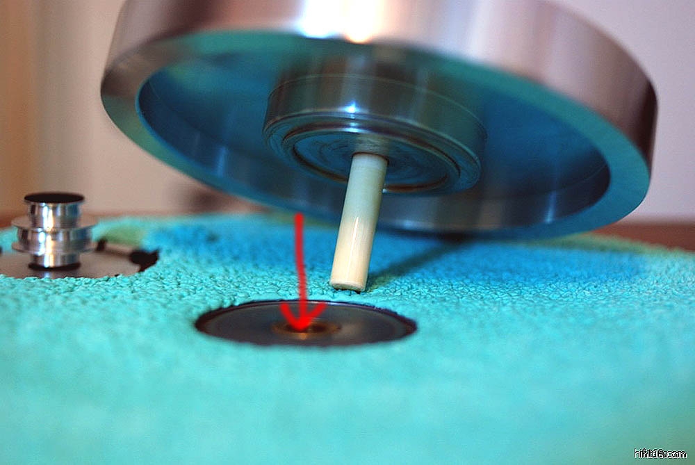

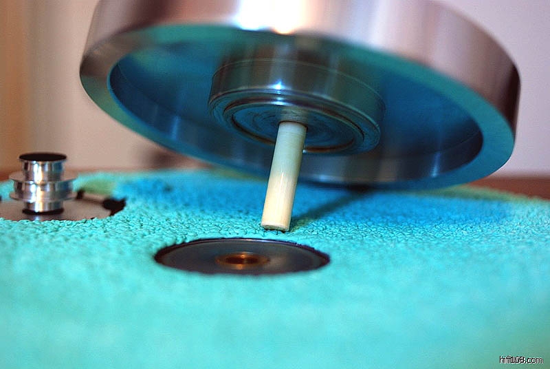

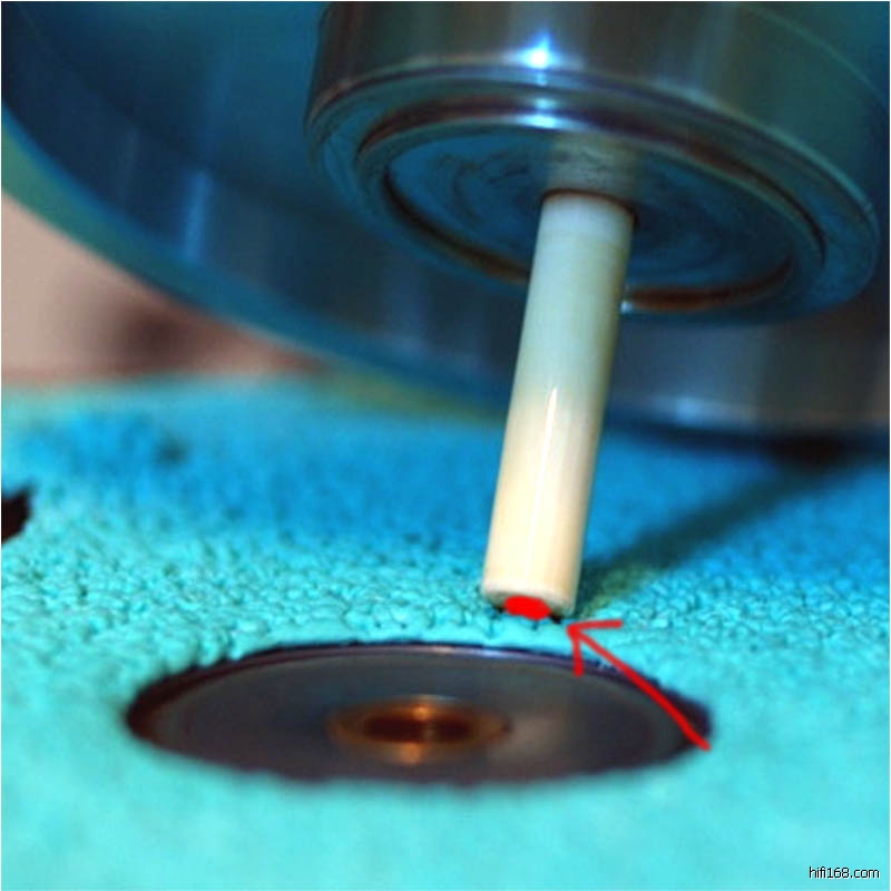

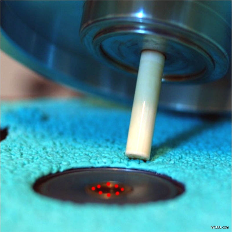

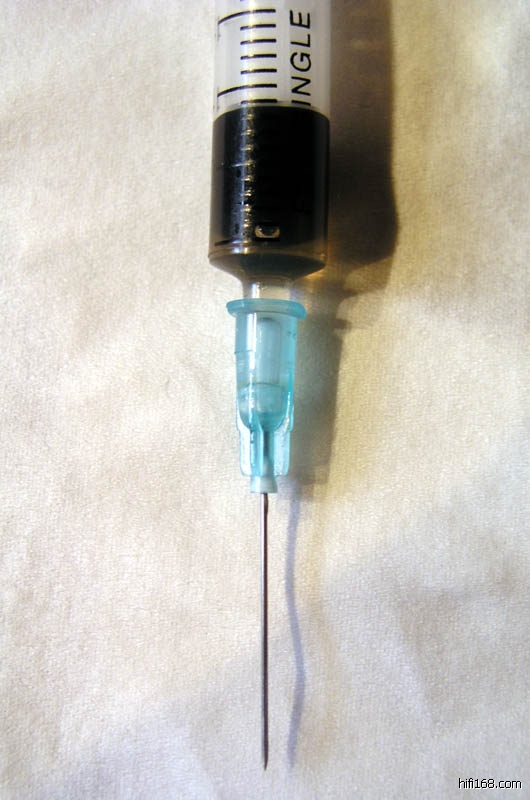

这就是转盘陶瓷轴、铜轴套,请指导如何上油??
1、首先把唱盘拿出,把陶瓷转轴取出,再把盘底的轴底调节器和钢珠也取出;然后用优质的纸巾把陶瓷转轴、轴套、轴底调节器内、钢珠上的所有油泥和油品彻底清洁干净。
(用这个针管针尖滴出的油品大小为标准:)
2、安装轴底。把钢珠放回轴底后,在轴底调节器的顶部与钢珠接触处加两滴油,然后把轴底调节器装回,慢慢调节到钢珠不能动的位置。
3、从下图红色箭头处,垂直向下,向钢珠中间滴3~4滴油。
4、在下图轴套顶部的八个红色点(米字形)处,分别各加入1滴油在轴套的内壁顶部位置。
5、在下图转轴红色位置加两滴油,然后用针管在红角位置涂成一圈。
6、在下图转轴底部红色位加两滴油。
7、把转轴放回轴套内,注意:不要向下压,拿着转轴一边顺时针方向转动,一边慢慢把转轴放回轴套内。
8、使用一个月后按以上程序重新清洁上油一次;日后约半年左右也按上述程序保养、维护一次。

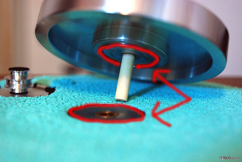

原因是:该唱盘是磁浮设计的,且转动部分重量不够,当遇到不平整的唱片时,磁力
食古兄你好,可否講解下,amari 唱盤那一個部分是磁浮的? 磁石在那裡呢?

回复 304# dickhk838 的帖子
dick兄好。一个磁铁在铜轴套外围,另一个在转盘上、陶瓷轴的外围,两个磁铁磁极相反。。当把陶瓷轴套进铜轴套后,上下两个磁铁相排斥,这样转盘就因为磁力浮了起来。

這個設計理念看不懂'既然磁懸浮何來剛珠隻撐'有人比較過單獨用磁懸浮好還是用鋼珠隻撐好?
下图红色圈的地方就是南、北极的磁环了。

原帖由 jacky70 于 2012-4-18 10:49:00 发表
jack兄好。我昨晚比较过了。
昨晚我按 中山张 兄的要求把钢珠调到刚刚接触到轴承底部,试听时用 蔡琴《老歌》,最明显的改善就是中低频的凝聚力、控制力,这《老歌》的贝司都变得扎实饱满而有弹性了,连带中高频的质感也提升不少,人声定位也更加稳定了!之前钢珠没接触到轴承底部全靠悬浮时听这个碟时低频是有些收不住的。。
