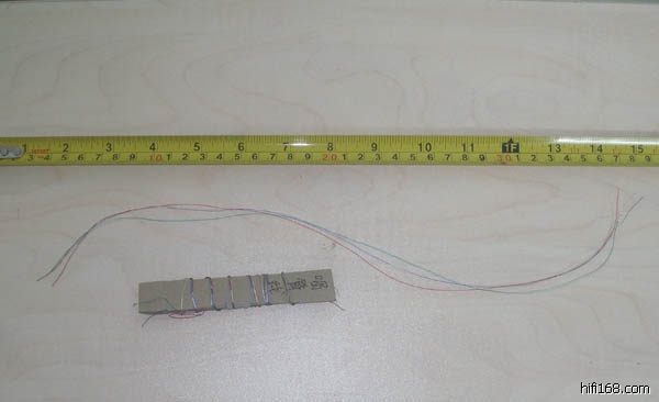

原帖由 食古轩主 于 2012-4-13 15:22:00 发表
张兄,我综合各方面意见,决定放弃使用此cardas线!
但问题是原来的线已无法复原,只能干等。。干等VDH线!现在就开始找。。。
这套LP组合(包括猪仔唱放),都是入门级的经典,对于初入黑社会来说,可以从把玩中积累宝贵的经验。
从理性角度来说,玩好了,可以为重新构建一套适合自己风格的LP系统提供重要的参考。玩不好的话,就此放弃,损失也不大。
确实不应该对他进行大动干戈。
不过作为有动手能力的发烧友来说,勇于尝试,才能不断进步。
我当年就是从大摩玩具级的DUAL505-2开始的(http://bbs.hifi168.com/showtopic-58928-1.aspx可惜图片都丢失了)。
说回你这支唱臂,是仿君子250的,从结构特点来说,其声音的表现是沉稳有余而稍欠缺鲜活感。
所以你选择上三角牌的MC唱头以及更换VDH7芯纯银臂管线,都是非常好的弥补手段。
至于最终的效果嘛,由于底子较差,有改善就OK了,不要期望太高。
不过这两样DD,以后升级还可以用得上,只要你有心继续玩下去,也不会造成浪费。
这些VDH7芯纯银臂管线,是我爱LP兄当年团购回来的,就剩了这么一点。
看了我的忠告后,如果你还是选择换臂管线的话,我可以转让一组给你,价格就按当年的团购价算吧。
