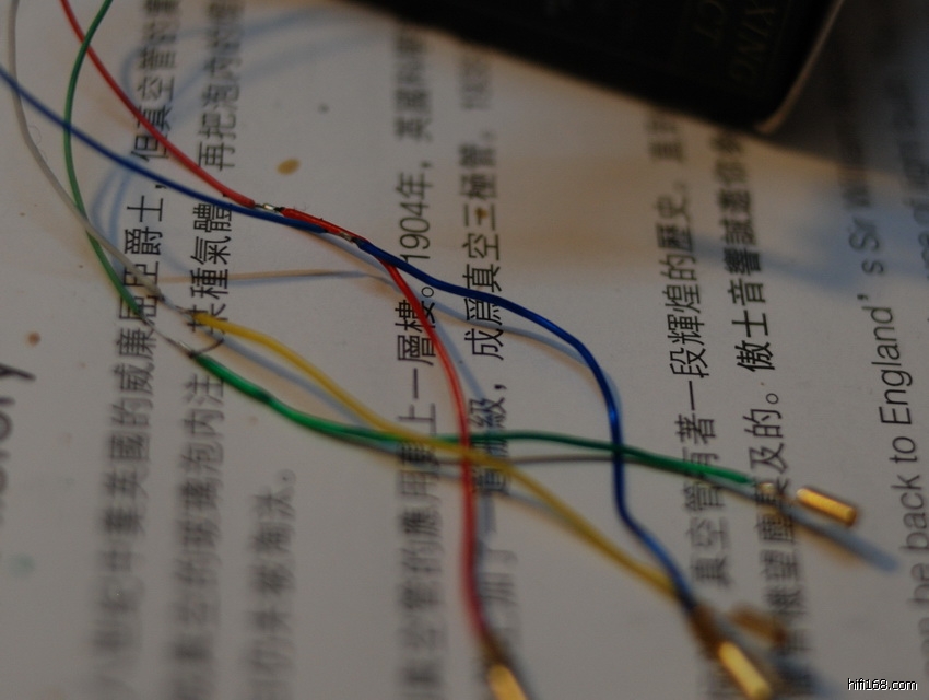

史兄好。这线就是前面贴图的那种 4芯 cardas线,应该不是专门的唱臂线。线是够小的了,但比较硬,弹力比较大些!就算是对比原机的管内线也硬了许多。。。

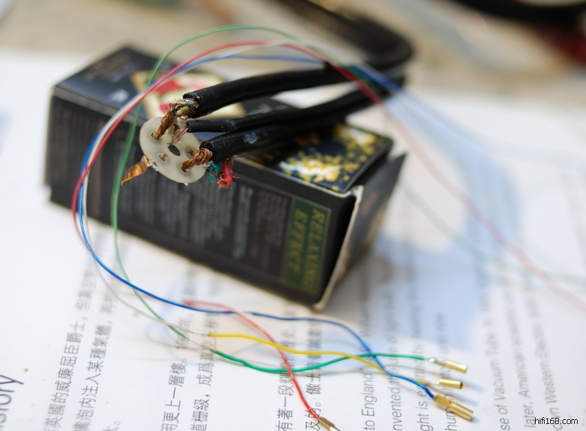

原来的臂外线
拆开看时,不光粗糙而且已经氧化发黑:
原来的臂管内线,近唱头部分也是焊接了一段较为粗、硬的线的:
由此可见,原臂线是经过多次焊接的!从唱头到最末的RCA端子起码焊接了 4次!就算用的都是很好的线和端子,这样的焊接法,想必声音也是大打折扣的!

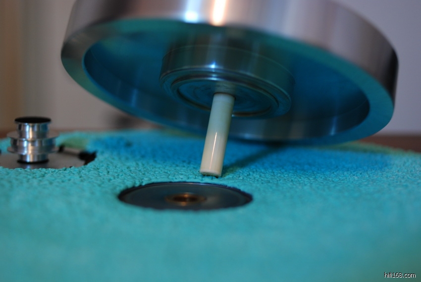

中山张 兄请看:
这就是转盘陶瓷轴、铜轴套:
请指导如何上油??

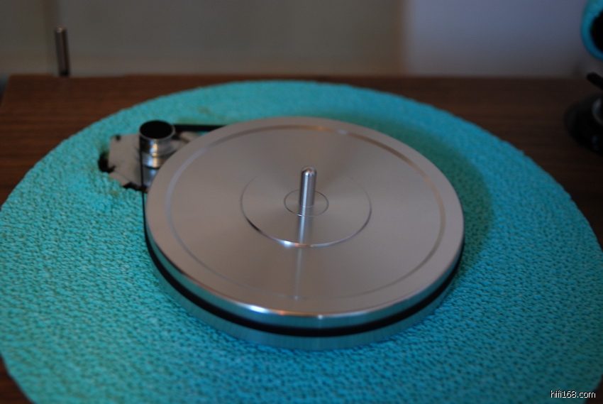

另外,如希望唱盘播放唱片时,呈现更稳定、流畅、瞬变和张力更好,就要加个片压了。
张兄好。片压 有何推荐呢?当然不能是天价,要求便宜又有效果的!!
TOP GUN Audio  fans !

原来的臂管内线,近唱头部分也是焊接了一段较为粗、硬的线的-----------新换专用唱臂线后直接出臂管焊接唱头插,因臂线幼细,换头容易折断吧?关注臂管线的头和尾如何处理。

原帖由 食古轩主 于 2012-4-16 14:40:00 发表
这就是转盘陶瓷轴、铜轴套:
请指导如何上油??
先将转轴和铜套清理干净,再将专用油(或手表油)均匀涂到陶瓷转轴上放回去就可以了。
您好古兄!明白您的要求。
首先,好的一个片压器最起码要起到以下这两个作用:
一、增加唱片中心的压力,使唱片与转盘间的同步性更强,从而大大降低因唱针的阻力使唱片出现高速瞬间打滑的现象几乎是零(效果视片压的重量而定),故此使播放唱片时,音乐的表现更平稳、更流畅和更连贯;同时使转盘转动时更稳定。效果明显的片压器,一般不应小于500克以下, 片压太轻意义不大,甚至会反效果。
二、从力学方面考虑。日常不加片压时,抵消唱片播放时唱针的那个阻力,是在唱针与唱片摩擦点下面的唱片与转盘间的接触位置发生的;然而,加了片压后,这个抵消力会通过唱片直指向转盘中心处转轴的附近,并且是通过唱针与唱片的摩擦点至盘中心的这段距离,产生杠杆效应把这个力和唱针摩擦时产生的谐振,数倍级放大后直指向唱盘中心。所以,这时片压器吸收和抵消谐振的能力就非常重要了。

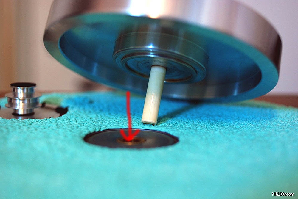

其次,片压器应用多重,这要视唱盘的轴心和轴承设计而定(请把下图红色箭头下的轴套底部、轴承和唱盘盘底分别拍个照片上来);您这个盘,如果可以承受重片压器的话,推荐您用日本铁三角的一个600克片压,效果很明显。这种:http://item.taobao.com/item.htm?id=9503424168&_u=gb35tpmcafa
另外,最好加多一块唱片垫。

回复 263# 食古轩主 的帖子
这就是转盘陶瓷轴、铜轴套:
请指导如何上油??
您现在的轴上已有发黄、发黑的油泥了,原来的油品不要再用了。
请把轴套内部拍个照片上来。(下图红色剪头下面的轴套内)
