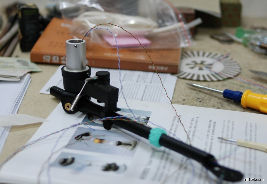

1、如果真的选择换臂管线,卡达斯、日本的银线(z字头的)都用上了,但最后还是用上老范的,在这里也多谢我爱LP兄的雷峰精神。
2、唱头的VTA角度是很重要的,你的应该未调好。
3、唱头的抗滑力也是不容易调的,最好有一些专业调教唱片来进行对比调整。
4、臂管线就是单支线没有屏蔽对外介的影响特别敏感,几根引线接出后想办法尽快可以加上屏蔽。

本来已经穿好线了:
而且已经装好上机了。可是感觉这线太硬,唱臂都产生回弹力了!唱起来没发现什么问题,声音也比原来的线要好很多,质感、线条感等都能出来了!但正如 中山张 兄所言,时间长了必定会搞坏唱头和唱片,因此只好放弃了。。。。
TOP GUN Audio  fans !
260#
古兄:
可是感觉这线太硬,唱臂都产生回弹力了!----------什么线?
现换的臂管线是卡达斯还是VDH?
真诚交流,不说假话。
