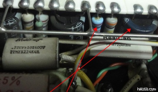

五、输入RCA信号座:CARDAS
GRFA S
紫铜镀铑信号座
六、6SN7下阴极电解100uF 160V:图片右上角的电容换为BLACKGATE STD 100UF/50V,去掉旁边的REALCAP160v0.22uF
http://item.taobao.com/item.htm?id=9941208298
七、6SN7下电阻:AMRG 2W 20K,即为上图地线T形对应过去那个长得好看一点的电阻。
http://item.taobao.com/item.htm?id=8833520008

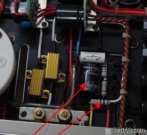

八、300B阴极电解100uF 400v:BLACKGATE STD 100uf100V
右下角横着的电阻为
九、
845阴极电阻:mills 10W 10R
http://item.taobao.com/item.htm?spm=1103x5fv.3-76ckj.h-4WClXu&id=13813896995&_u=bd3jpt4826f

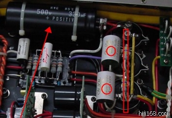

十、300B阴极电阻5只10k:Mills 10W 3.9K两只
由5只电阻换为两只,上面的带红色字的电容换电阻后去掉。
最后编辑kick 最后编辑于 2012-03-12 13:24:42

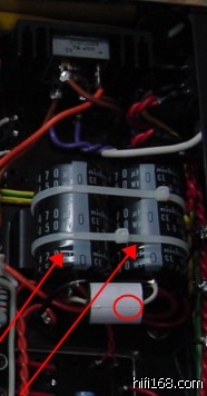

十一、主滤波电容4只500V330uF:BHC ALS30A 330uf 500V
http://item.taobao.com/item.htm?id=3333734784
(换了后,上面并的1UF可以去掉,即右边白色的两个电容)
最后编辑kick 最后编辑于 2012-03-12 13:26:39
26#
十二、300B滤波电容2只470uf 450V:JENSEN 四极平衡
http://item.taobao.com/item.htm?id=10298043048
(换了后,上面并的0.47uF可以去掉)
换后的电解比换前的长,位置比较紧凑。
焊锡采用JENSEN 含银焊锡 0.7MM
烙铁使用广州黄花可调恒温长寿电烙铁 907 内热式 60W,温度调整到最大。
这是完全方案,具体效果带焊接完后验证,元件均在路上。
最后编辑kick 最后编辑于 2012-03-12 13:27:51
