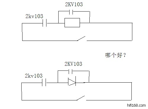

昨天碰见一高手,对胆机线路非常精通,我的胆机每个元件都能说出它的作用,解决了一些我的困惑。他的工作是负责维护网络硬件系统。
他提出:
1、对C1、C5电容并一个0.01u瓷片电容。
2、继电器电路改进,在继电器旁的瓷片串一个几百欧的电阻,再给这个电阻并一个瓷片电容,保护继电器。
3、C8不要求要有多高素质,但一定要电容值准确。打消了我对推荐使用JENSEN铝管的疑惑。
4、300B牛上的电容要用高素质电容,并对这个电容的作用做出了解释,坚定了我进JENSEN瓷管的决心。
5、C4用古董级油浸电容,方形盒子那样的,给我讲解了LC反馈电路工作原理,但可惜我已经进了JENSEN630V1U铜管。
他根本不玩任何音响器材,但这方面的基础知识很扎实哦,高手在民间哦。

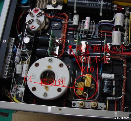

因为没有新鲜的东西发哦,需要的东西有一个(R10)缺货,正进货中,该元件上了,才能移开位置,放置C4。
JENSEN630V1U太大了,原处放不下,线路走位得调整。

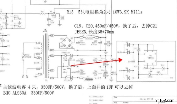

继电器附件电路图,是不是已经有保护作用了,不需要在瓷片电容旁边串一个电阻,并给这个电阻并一个瓷片电容了吧?
199#
继电器的作用只是给845延迟提供高压,保护845寿命,并在继电器触点上的电容是吸收继电器触点接通时的火花电弧,使触点免烧坏。有一种方法是在触点两端也就是和电容一样再并多一个电阻,让继电器吸合前缓慢向电容充电,减少压差,继电器吸合时火花就会小很多,也不会打火了,电阻值大小要实验来定,一般先1M 500K 200K 100K等去试,瓦数也不能太小,不知原机高压延时多少秒?
200#
延时30秒。
那天来的高人说并个几百欧姆电阻,也可以用二极管,并且还要在电阻或二极管上并瓷片电容。我看继电器旁边的电路已经有了电容和电阻哦。
现在的问题是继电器吸合前,偶尔有杂音,继电器吸合后就没有了。
