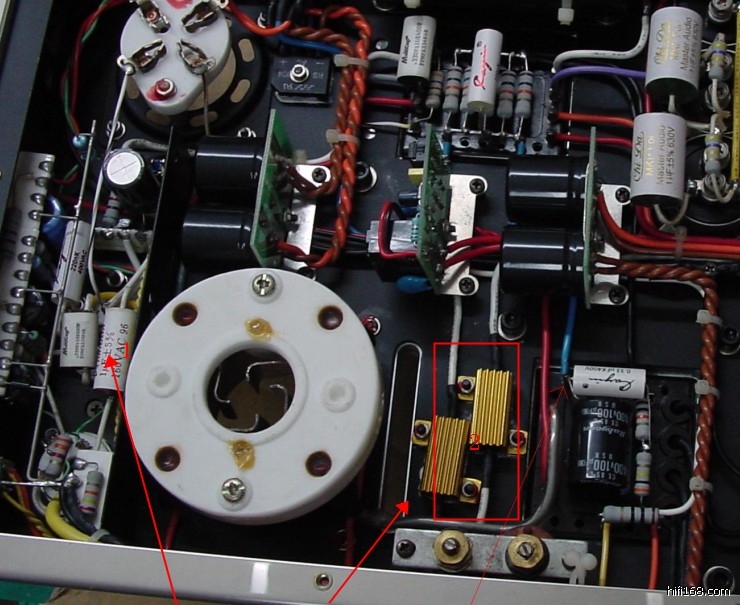

请教个问题,由于图中1所在的160v1u,要换成JENSEN630v1u油浸铜泊铜管,个头特大,直径42mm,长度58mm,只有把2的电阻移到别的地方,把这个电容放2的位置。
请问怎样固定电容?用蓝丁胶能不能粘上?用棒棒胶好不好?科学的办法是用什么粘?旁边845温度较高,这里放JENSEN电容好不好?

电阻原来就有罗丝孔,做个金属环包住电容再上回原罗丝孔,又或者从罗丝孔穿条小扎带索紧〈好像下面有两条开口槽啊,穿过去就能扎紧啦〉,再有就用胶水粘但电容外观就完了,最好不要用热胶,温度高胶位软化的。

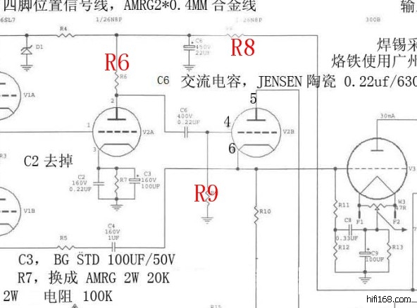

第二步摩机方案已确定,只等JS的货到位。是换C1、C3、C22、C4、R5、R10、部分机内线、电源线进线尾座、保险座。
第三步是电阻、两个电容,搭配还没有思路。
