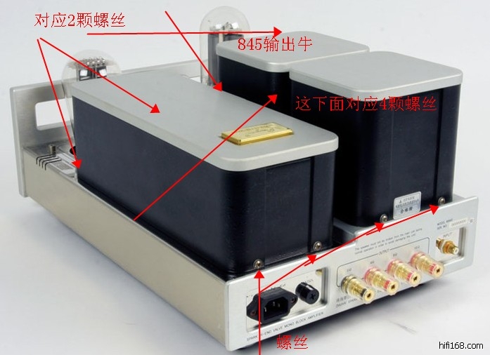

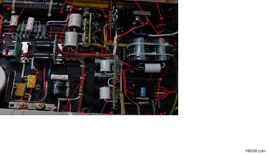

224
2012-04-15 18:18
怎样拆开外壳换牛?螺丝位置见图。
(153.09 K)
2012/4/15 18:17:38
(146.95 K)
2012/4/15 18:17:38
应该是连锁的,拆开还是有难度的。

225
2012-04-17 12:55
麻烦动手能力强或有经验的老师支招,谢谢!
计划换300B推动牛,因为上.33u瓷管要花费1300-1400,还不如直接换牛。
后面再考虑是否换845输出牛。

226
2012-04-17 13:05
换300B推动牛是正路。
