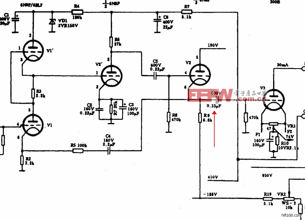

既然继电器的触点很重要,在做好保护工作的前提下,是不是换个过硬的继电器?
二极管D1,一直没有注意,看来也有好的选择。
第二轮摩机拟了21个项目,包含D1(图纸标的2VR150V)。
发现C1的电容不能加大,大了声音厚实,但高音变差。
最后编辑kick 最后编辑于 2012-04-11 16:43:04
207#
D1是个稳压二极管,要知到稳压的值。继电器要求触点间耐压在1000V以上,不然易拉弧打火。
208#
回复 206# kick 的帖子
我都说过用战神可以比一般电容小一半,一般的耦合电容0.1U足够了。
209#
C1,原机的是450v22u。
300B牛上面的电容是.33,JS建议瓷管,如果能减小容量,并且位置十分重要,可以考虑银箔,但似乎奢侈了。
C6当时应该上银箔哦,不好改了。

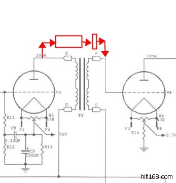

我不知道耦合的含义,但从老的电路图看,300B上的电容,
有点类似图中的
想过把连接方式改成这个图一样,但不敢。
最后编辑kick 最后编辑于 2012-04-11 17:09:03
210#
我把C1和C5记错了,查一下V3的输入阻抗,一般都会大于100K以上吧,如果在100K以上那么它的输入电容0.1U就够了(指的是下面的图线),到底那个推动牛是不是真的?用了推动牛又在上面用电容藕合,到底是什么线路啊?是否它的推动牛高频不理想用电容去补!用仪器看一下频响就知了,这样补高频相位会与牛有冲突的啊(通俗的说电容速度比牛快),难道你说的高频失真在此?断开这个回路听听。
耦合是指两个或两个以上的电路元件或电网络的输入与输出之间存在紧密配合与相互影响,并通过相互作用从一侧向另一侧传输能量的现象。也就是说上一级信号通过它传到下一级。交连电容也是这个意思
