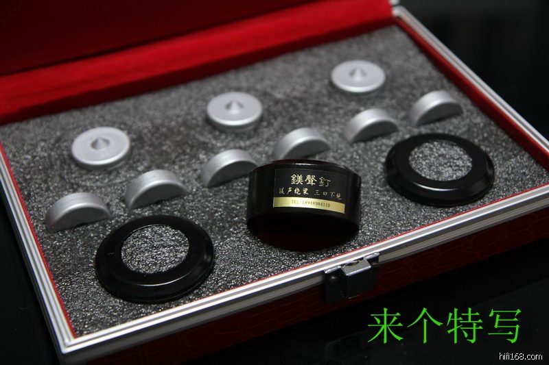

        对于由各种器材和器材架组成的共鸣体,脚钉的作用是举足轻重的,可以大大改变共鸣体的共振频率和共振强度。就像小提琴的音柱,只是一支铅笔头大小的小木棍,一头顶着面板、一头顶着背板,但它细微的材质差别和位置造成了小提琴巨大的声音差别,难怪都是云杉材质的小小音柱,有的卖5毛没人要,有的卖500有人抢。
jpg(2011/11/15 23:20:29 上传)

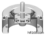

    尽管脚钉和音柱都是声音的“支点”,可以大大改变声音,但脚钉和音柱不同的是,音柱功能单一明确,就是传递振动,因此好的音柱几乎在任何琴上的表现都是好的(当然要有调琴大师把它放在正确的位置上),而脚钉的功能有的说是减振、有的说是隔振、有的说是导振、有的说是变频,不同的设计理念造就了不同材质、不同结构的形形色色的脚钉世界。
