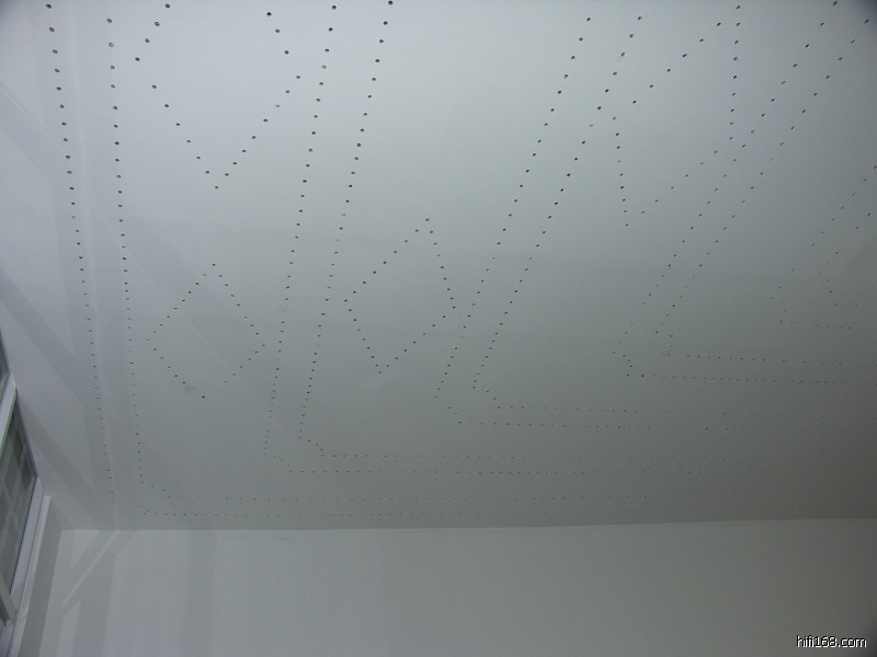

听音环境声学处理的基本方法,就是把反射面变成吸收面,且以吸收低频为主。
没有时间,先上张天花板吊顶低频吸收处理图吧。
jpg(2010/2/1 14:24:00 上传)

29#
低频吸收过多。会不会造成声音干吧不润泽?
30#
