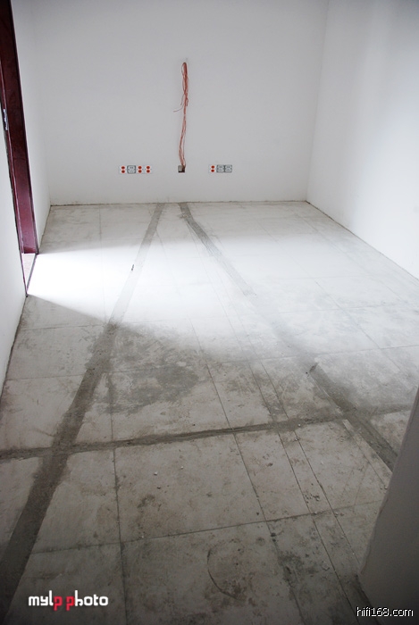

电源部分已经完工,上一张封好线槽的图,正好是一个大“A”形状,希望带来的效果也是“A”级的啦!
黑胶 • 摄影 • 茶——听觉、视觉、味觉盛宴

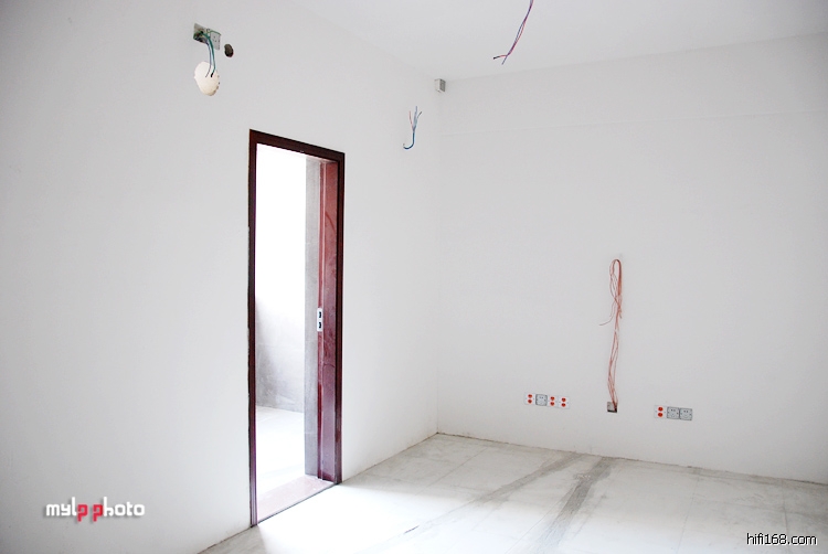

各种插座、墙孔、线头待命中。。。门外是内阳台。

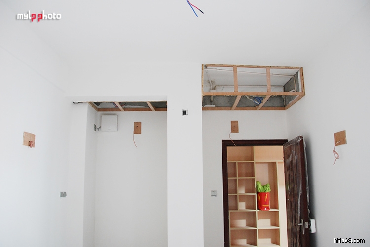

后墙的横梁处打好了龙骨。刷好墙壁后,一切准备就绪,迎接下一步的声学施工。。。。。。
126#
吸音墙、板除了吸音层的厚度,更关键的是吸音层与墙、板间的空腔,没有空腔只有密实吸音层,作用有限,特别是顶部。
吸音棉的选择也很重要,效果好传统材料都不太环保,环保的新型材料郊果有限。
小空间,吸音占主导,既吸收过多的声波成分,有利于功放工作在最佳效率区,又能撑展音场空间;扩散就免了,最多用家什物件作后期调节,好比稍加点味精,多了反而不好。
面层质地及色调就不用担心了,LZ玩摄影的,色调、点线面的构图配比与整体环境的协调都不会是问题。
