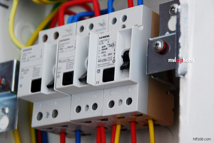

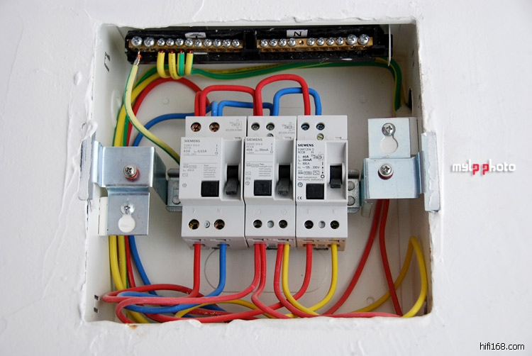

专线直接拉到视听室的配电箱,然后分成三组,分别接上三个开关。
黑胶 • 摄影 • 茶——听觉、视觉、味觉盛宴
115#
原本打算只拉两组的,后来有烧友强烈建议拉多一组,搞宽裕点以免后悔,就接纳了意见,正好本坛的RICHARD兄去香港发烧,寄我一个原厂西门子老款的40A漏保,于是追加了几米4平方线再拉了一组,在此要感谢RICHARD兄的奉献!
图中最右边的是老款的开关,外观上可以明显看出与新款的区别,不知声音上是否有区别了。。。

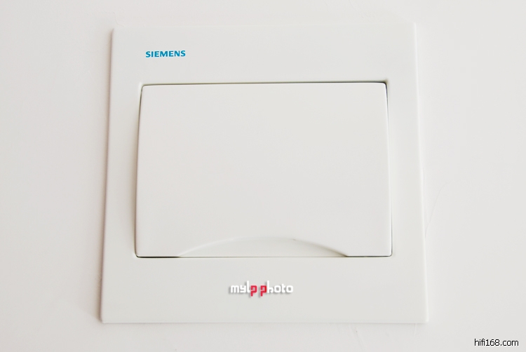

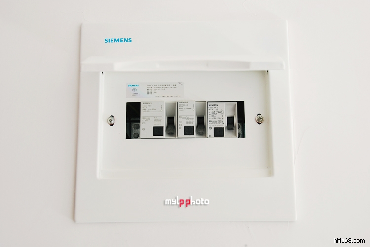

116#
安装好的配电箱:

原帖由 mylp 于 2010-1-19 23:32:00 发表
三组以上的开关并联,进线应接最中间的开关。
布线也欠缺工整,该打电工的PP哦。
120#
原帖由 阿杰 于 2010-1-20 10:48:00 发表
这样接法那中间开关的进线端就要压三根导线,不易压紧,反而不好。
