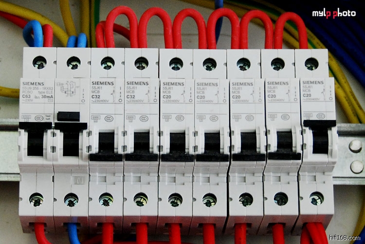

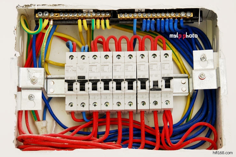

专线直接拉到视听室的配电箱,然后分成三组,分别接上三个开关。
三组以上的开关并联,进线应接最中间的开关。
布线也欠缺工整,该打电工的PP哦。
手工确实一般!
142#

对于配电箱里电线的接法与手工,我想用不着太过执着吧?只要接法不影响声音,接头拧得紧密而不影响导电性能的话,这又有何妨?只要配电箱看着漂亮舒服就行了。^o^
另外,音响室配电箱里没有主开关一说,三个都是分组的开关,大家是平起平坐的。

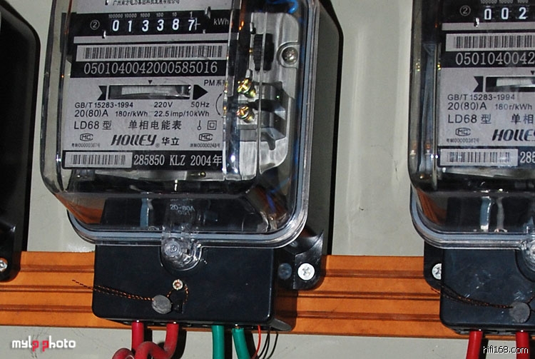

原帖由 Hesiod 于 2010-1-21 17:17:00 发表
看到楼主把进户的空气开关换成了C80的,看照片上原来的进户空气开关可没有这么大!!!好像是C32的,要看一看电表的容量啊!还有,6平方的线的安全载流量是48A(单相)。你这个空开明显大了!有安全隐患 - 烧线!
其实电路设计配套都是经过计算的,如果你只换进户空开而且变大,这个很危险!
通常所谓余量设计是指安装足够粗的电线,但是仍然配套小容量的电表和开关,以后扩容的话,只要换表和开关即可,不用换线。楼主最好咨询供电局,看是否要换表扩容。否则以后万一你家里面过载,你这个C80的空开不会断路,电线会发热,电表会损坏,上级空开会跳闸。这个安全问题很重要,楼主要仔细!
原帖由 Hesiod 于 2010-1-21 17:25:00 发表
而且你已经进户6平方的线,如果配套电表容量已经最大,就不能扩容!要扩容的话,进户线要变大,变成10、16甚至25平方!!!反正我觉得单独把进户空开换大而不做相应配套增容十分危险!问一下供电专家吧!而且我怀疑供电局说电表以后的用户可以自己更换指的是更换同规格或更小的开关而不能换大的,楼主再确认一下!!!
非常感谢Hesiod兄的温馨提醒!
关于你所说到的问题我在安装前也请教过一些资深烧友以及电工的,都说没问题。正如时光兄所说的,关键还得看家里的实际用电总量来参考,视听室的用电量根本就可以忽略,没有那种巨无霸的东西,而且还加了漏电保护开关。家庭用电设有入户总配电箱,除了总开关外还分设多组供电,空调、热水器、厨房等大功率用电均有独立的专线和空开,我想这样问题不大吧?
上一张电表的图:

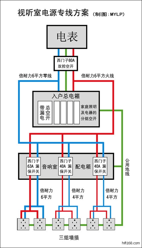

最后上一张视听室电源专线方案图。
请大家看了以上资料后,判断一下我的整个电源布线方案是否妥当,希望能听到更多的专业意见,谢谢了!
黑胶 • 摄影 • 茶——听觉、视觉、味觉盛宴
150#
建议老兄在听音室器材处另外单独留一组不走专线的插座,到时候便于AB对比,效果比专线好也说不定,也方便接个台灯什么的。。。
