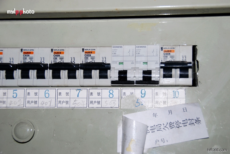

找到俺家的,很轻易就将其拿下,取其首级。。。

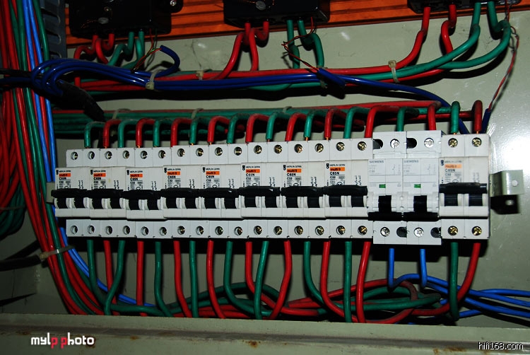

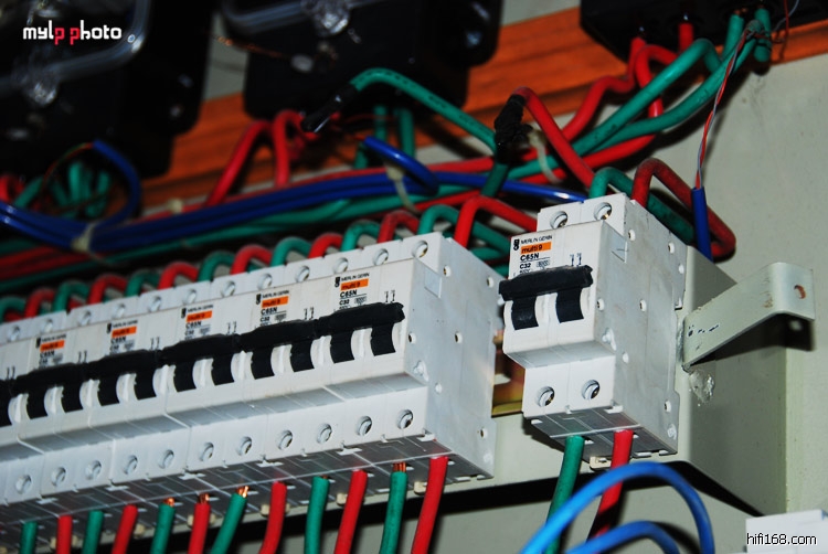

掏出独门武器——西门子80A双位空开,好家伙,明显比梅兰胖了一位,没办法,把两头的固定扳手拗一拗,大家挤一挤,总算给装上了!图中蓝色的电线就是6平方的倍耐力线。

这个开关换的猴急了,等房事进行后再搞它也不迟,要不,咋知道原厂西门子的靓在哪里呢?

幸亏高度是一样的。装上电箱的开关面板,很明显,西门子显得多有霸气!

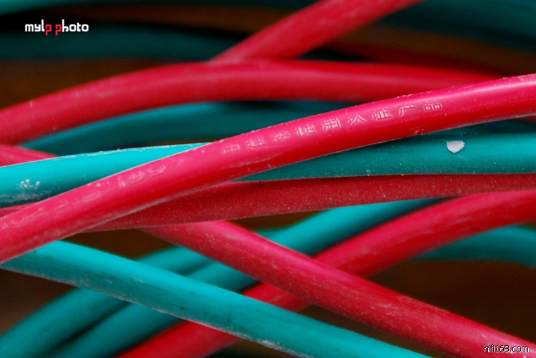

由于没有条件另设独立的线管上楼,只能跟回原来楼宇的线槽,将原来的电线抽出来替换掉,这可是个很折腾的人活,足足花了两位师傅半天时间,还好住得不算高。这个还专门请教了乐林兄,他说做过实验,这样不会造成干扰的。
这是替换下来的旧电线,看了一下,是珠江牌,线身还印有“市建委使用认证产品”,貌似也不算太差。

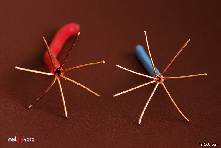

和倍耐力比较一下,同样是6平方,同样是7股线,珠江牌无论是包皮还是单股铜芯都要粗,我想差别会在于铜质上吧,珠江牌的铜芯表面已经有发黑现象了,倍耐力以后会不会这样呢?天知道。。。

电线的国家标准允许铜芯有一定的正负公差,如果是国营性质的企业,一般都已形成习惯,线芯大多有正公差,即比国家标准规定的线径要仿粗一些,而民营企业的线,线芯大多是负公差,既不违反国标规定,又能省不小一笔成本。
原用的那个珠江电线也不差的,差别除了看得见的绝缘层厚度、线径外,还有看不见的铜芯材质和绝缘层材质。
如果一个线的绝缘层材质不好,那么不穿管直埋在地板、墙内的导线会导致整个回路电路的分布电阻降低,通常情况下也可正常便用,但也可能因墙体潮湿等原因导致漏电。所以强调线管一定要直入线盒或开关箱内是有道理的。
