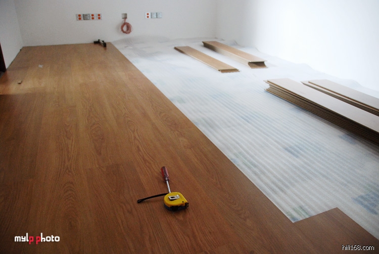

地线也接个空开如何?(唉!我脑子可能有问题)
这个。。。第一次听说喔,不知有何讲究?]
因有的烧友说接地线效果会变差,如果是样就把地线断开
159#
原帖由 markh 于 2010-1-23 4:26:00 发表
墙体地面天花的方案出来了吗?早点拿出来大家讨论一下,可能会更完善一些。有些七嘴八舌了,兄台见谅!
最近不知是不是烧过头了,连人也发烧了,吃了点药丸,今天好了。。。声学的设计已经有了基本完整的方案,稍后会跟大家分享一下。
地面的处理曾经想过几个方案,最理想的应该是浮筑结构了,但施工起来比较麻烦,只有放弃。想到铺瓷砖,但又觉得太硬,担心反射太强烈;想过实木地板,但一想想南方的天气,再加上成本,也放弃了,最后还是铺个强化木地板算了,成本较低,施工方便,重点还是放在墙壁和天花吧。
最后编辑mylp 最后编辑于 2010-01-23 23:51:32
黑胶 • 摄影 • 茶——听觉、视觉、味觉盛宴

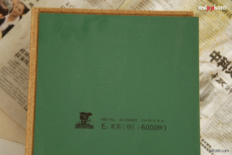

160#
环保第一,所以地板使用了最高环保级别的(E0级)。
