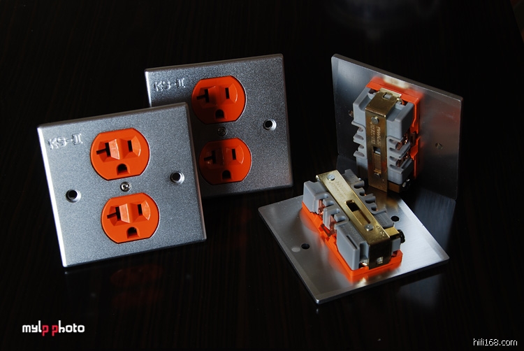

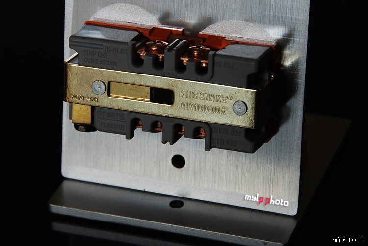

那个埋墙线盒如果是普通86型线盒,那么你们常用的发烧墙插是装不进去的。

98#
原帖由 时光车间 于 2010-1-18 15:58:00 发表
所以买墙插时要搞清楚是否符合86标准的。

原帖由 yabill 于 2010-1-18 8:58:00 发表
俺也是直接上墙插,这样的规划就不用另搞一排插.用那一款墙插没交代?
原帖由 dickhk838 于 2010-1-18 11:03:00 发表
派拉利=倍耐力,牆苏用什么牌子呢?
墙插用的是这个。先凑合用着,以后有条件可以尝试换不同的品种玩玩。
黑胶 • 摄影 • 茶——听觉、视觉、味觉盛宴

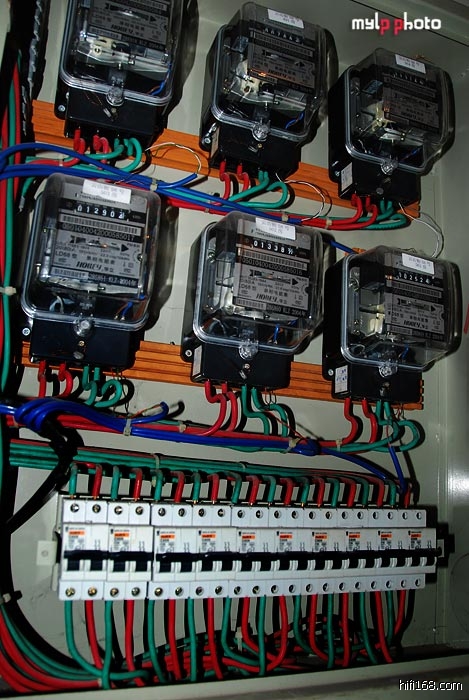

100#
接下来要做一件有点麻烦却又比较重要的事情,就是换表后的空开,以及电表到入户电箱的线。
拉电源专线,要从源头抓起,否则不够彻底,当然,这个源头咱们可以掌控的只能是电表后面的事了。
楼宇的总电箱设在一楼,打开一看,齐刷刷的,阵容还是挺壮观嘀。
