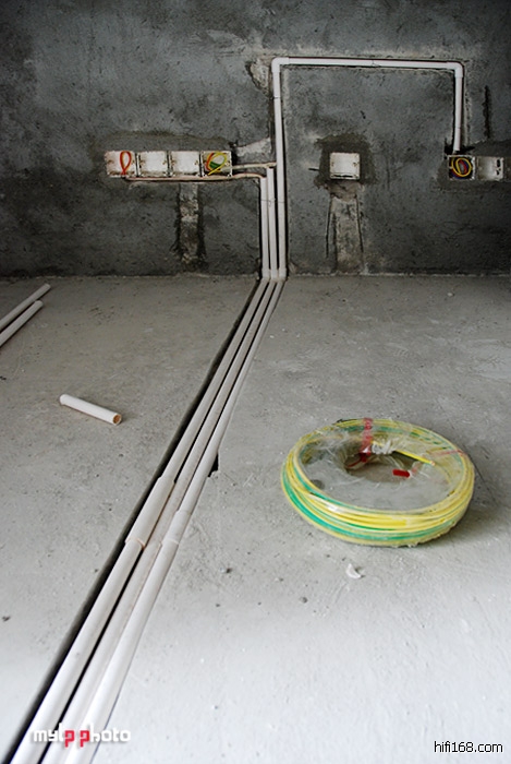

谢谢回帖的朋友。继续更新。。。
专线走地下,从配电箱到墙插,共分三组,一组6平方,两组4平方。
黑胶 • 摄影 • 茶——听觉、视觉、味觉盛宴

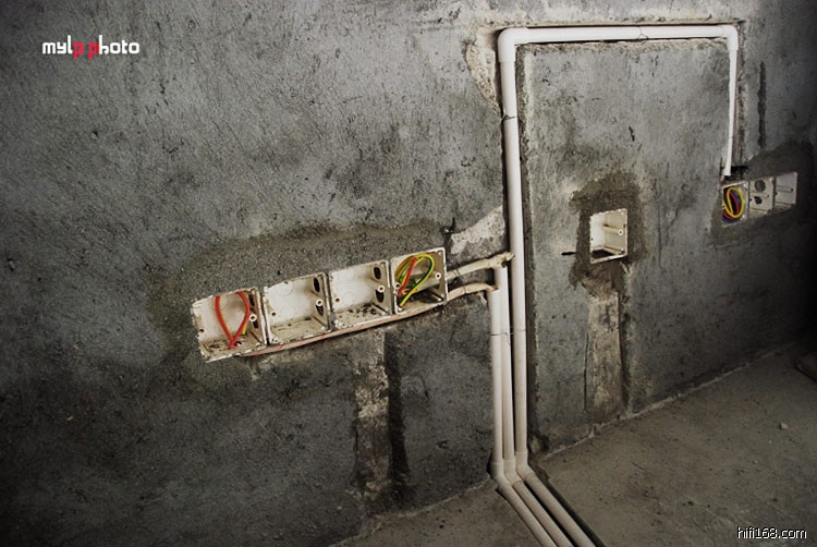

76#
共分配了七个墙插,足够插很多器材了。

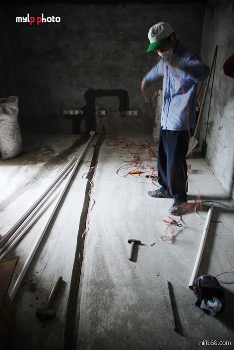

77#
电工在布环绕线、HDMI线,这是为不久的将来上7.1高清投影做准备的。强弱电分开走。

78#
我家的入牆線都是用派拉利,火及地線分別用兩條4mm,效果幾好
音源: 盤臂VPI classic唱頭shelter 90唱放spectral DMC 10, 天進前後級211, spendor SP 7/1, 何氏超低一對
79#
原帖由 dickhk838 于 2010-1-17 23:33:00 发表
派拉利=倍耐力?
