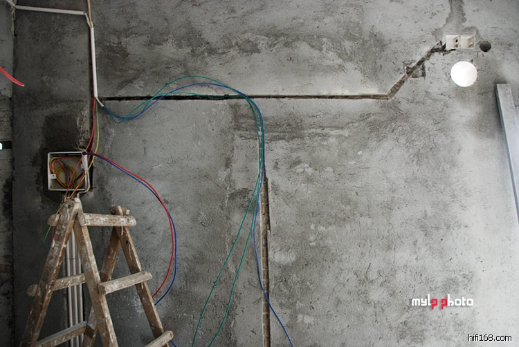

视听室专用的配电箱就装在大门的后面墙角处,从这里再分组到墙插。室内所用的空调、排气扇、照明、备用插座等当然不会占用专线,乃从家庭总电箱里引进来。

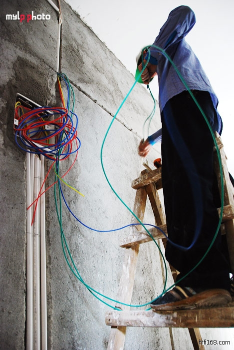

电工在穿针引线。室内各种用电的电线多数会在这一带集结然后分头行事,所以这里红蓝黄绿的,挺热闹哇。

恭喜LP兄,如果宽度再加50CM左右,那将是非常理想的听音室。
另外,既然用了发烧专线,为何不用镀锌管或黑铁管埋设呢?
