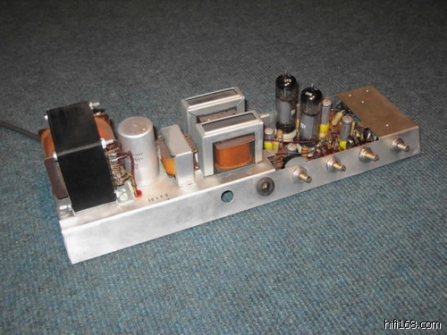

基本参数描述如下:Vintage MADE IN WEST GERMANY integrated tube amp from Bölkow, a company specialized on helicopters and avionics and which later became part of the famous Messerschmitt Bölkow Blohm company.
  This amp is very, very rare and is in original condition.
  Test results:
P out: 2W/1.5W measured on 4/8 Ohms RMS
P max: 2.5/2W measured on 4/8 Ohms RMS
- power supply with choke
- original - separately tested - Siemens ECL86 tubes
- high quality output transformers
最后编辑jacky70 最后编辑于 2009-10-07 18:56:31
回复 2# jacky70 的帖子
上圖
jpg(2009/10/7 19:00:51 上传)

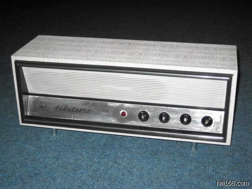

这部胆机是西德60年代的产品,制作公司是德国一家生产直升机闻名的厂家。机器状体完好,有8成新,没有动过里面的任何元件。用的是两支原装西门子ECL86胆管,功率每声道2.5W,阻抗5欧姆。
机器到手后首先是觉的外观不美丽,象台收音机。简单接上CD机和喇叭,优美的音乐飘然而至,甜美,真实,自然,尤其是中频。让人不仅反思现在胆机技术的发展,实在是停滞不前了。这款价格实惠的胆机,可以轻易超过现在万元级别的制作。也许你不相信,没有关系,如果你有机会接触到这类胆机,有一天你会有同样的体会。

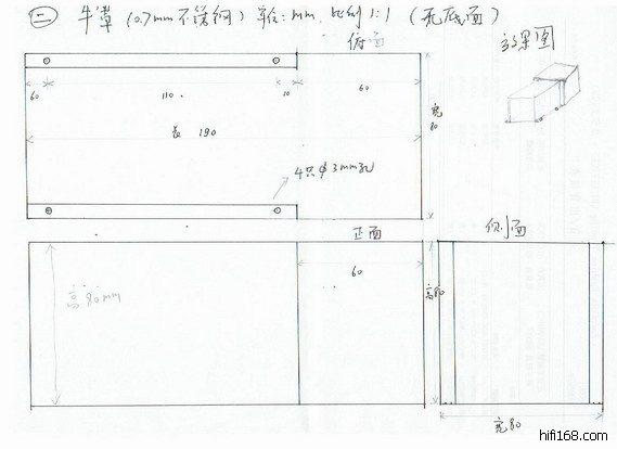

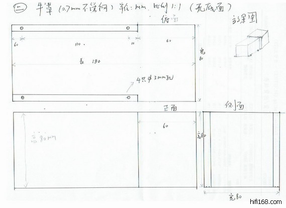

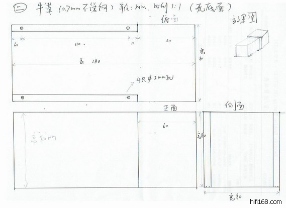

声音满意了,外观不满意。首先要给她修饰一下,原则是不动一个焊点,原因是玩古董机的老烧告诉我,不要动焊点,动了味道就变了。什么道理,不管他,信他就是了。
所以,除掉外壳,外观制作一些罩子盖上去就好啦。值得提一下,信号线是5针插头,喇叭线是两针插头。本着保持原创的思想,都配原设计插头。
绘制了几张草图,看看制作胆机机壳的厂家是否可以做的象样子。
jpg(2009/10/7 19:29:52 上传)
