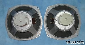

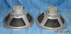

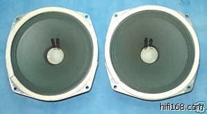

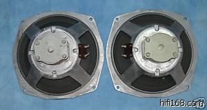

英国的LOWTHER是全频口碑比较好的品牌。但是我这次打算全部用德国产品,是我组建的整体思路之一,所以选择了TELEFUNKEN,8寸全频喇叭。刚好是5欧姆,灵敏度肯定很高。喇叭单元已经在路上了。这套小系统,本着节约,简单,入门,超值,尝试的心态来组合,所以预算控制在万元以内。黑膠唱机也打算用德国品牌,初步看好TELEFUNKEN,以前玩过带驱,惰轮驱动,现在打算玩一下直驱。
喇叭单元的图片和简单参数。
jpg(2009/10/8 12:47:48 上传)
jpg(2009/10/8 12:48:38 上传)
最后编辑jacky70 最后编辑于 2009-10-08 12:48:38
回复 13# jacky70 的帖子
Telefunken
one Pair 8" 20cm
fullrange AlNiCo Klangfilm speakers from 1950-1955
Grundig , Siemens , Telefunken , Loewe or SABA fullrange AlNiCo speakers are manufactured in the same factory Magnetfabrik Dortmund in Germany into the early 50s
They are built by the same high standard as all the other  professional equipment. This are high efficiency speakers with ultralight paper cones, AlNiCo big roundmagnet from DEW CKS Tigges and heavy casting aluminium chassis.
  Technische  Daten/Technical data:
  Einbautiefe/depth T=115 mm / 4,52"
  Abmessungen/Dimensions Ø 245 mm / 9,64"
Lochkreis/Pitch diameter Ø 225 mm / 8,85"
  Schallwand/Cone: Ø 195 mm / 7,67"
  Schwingspule/Moving Coil ca. 4 Ω Impedanz:
  Feldspule/Fieldcoil no
  Gewicht/weight ca. 5 kg pair

喇叭参数很少,箱体打算咋弄?
17#
可以看到的就是阻抗5欧姆,箱体基本参考一般书架箱的尺寸,没有做特别处理。其实这类老的喇叭对箱体的要求也不要过分要求,至于有些玩的精的,要求全面的制作迷宫等,我觉的也没有这个必要。例如LOWTHER早期的成品箱子都很简单,也没有搞什么天鹅颈部,照样好聲。
