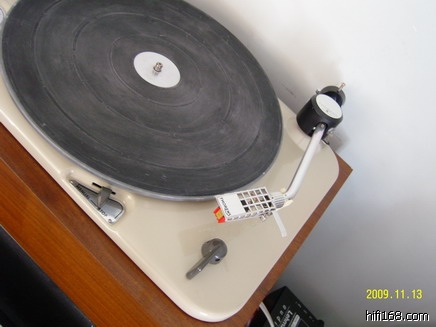

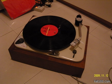

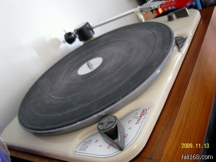

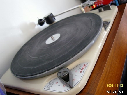

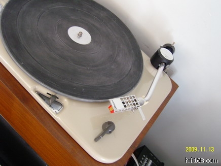

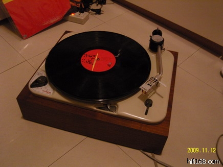

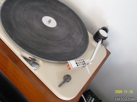

这款唱机现在配置齐全,老秦的机架非常满意,物美价廉。在此感谢老秦。另外这是135第一代,原配唱头架很重,所以重锤重新制作的。现在配置的是第二代标准唱头,不同长度的2MM螺丝也搞了一套。上圖

下一部的工作很多,要换唱臂线,唱头线,信号线,电源线,进行机械部分的清洁和润滑才能使机器进入状态。估计现在的状态只有6成。
进入状态的机器,应该是CD输出信号般的高分析力和纯净度。

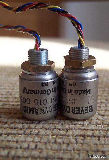

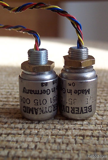

这套黑膠目前配置的是PORRAT77唱头,打算最终配置DENON103,103的输出只有0.3MV,所以必须增加升压牛。刚好遇到了德国原产BEYER升压牛,买下来。也好和手头的ORTOFON做个比较,看看到底是古董厉害还是现代的产品厉害。有关参数如下:
of Beyerdynamic input transformers model TR/BV 351 015 006.  These have a step up ratio of 1:15, and are specified for 200:45,000 ohm impedance.
With the 45,000 ohm secondary these work very well as moving coil step-up transformers. They're especially popular with the Denon 103 series.  They give a very clear, detailed sound, without seeming to either add or remove any low end warmth.  Extremely nice, well behaved little transformers, and their small size is well suited to the very low output power provided by MC cartridges.

同样,也要为这对牛制作个外壳,美容一下。
另外,一只想换掉唱臂内的信号线,但是看原配的线质地柔软,成色很好,不忍心破环其原来的状态。用过此唱臂(THORENS TP14)的烧友,能否给些建议?
69#
既然要听全古董的味道,建议还是不要更换唱臂线为好,一改动怕声音出来就有些不伦不类了!
因为爱乐,所以发烧
70#
回复 69# 无胆匪类 的帖子
有道理,不过以往的经验,信号线更换后分析力会好很多,还是比较矛盾的。
50-60年代的东西,线材不是很讲究,这款机器的信号线和电源线居然相同,看来臂管线不换了,先换信号线吧。
在没有喇叭箱体的前提下,初步试听,喇叭和功放的效果非常好,只是黑膠相对CD做音源还有太多的空间。
