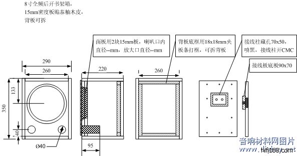

25#
MYLP兄,你的8寸箱体尺寸怎样?由于我的环境小,打算做个书架箱体,开大点倒相孔是否可行?
另外THORENS TD135是否听过,是皮带和惰轮驱动,60年代初的产品,如何?

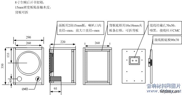

28#
回复 10# yabill 的帖子
箱体设计图
jpg(2009/10/10 12:32:55 上传)
29#
箱体的设计由于受到空间的限制,没有搞座地箱子,简单参考TONNOY一款同轴音箱的设计。具体效果是否大相径庭,只有装上喇叭听过才知道,算是个尝试吧。
