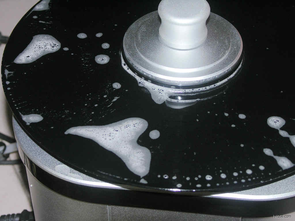

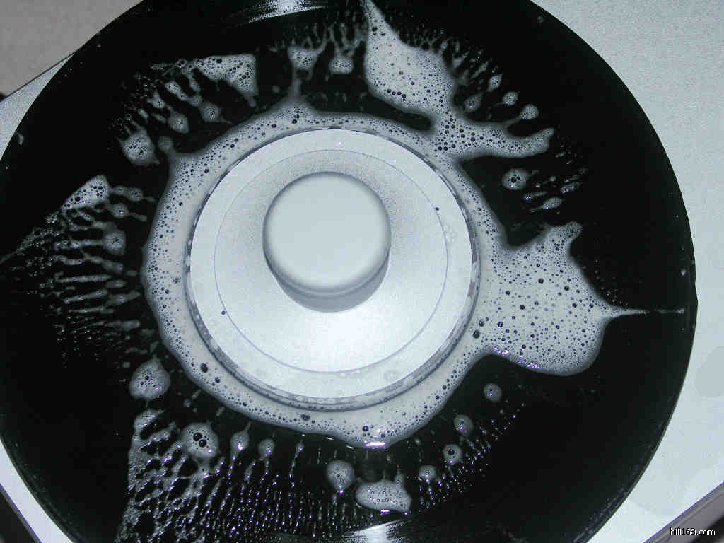

我前面说过:有了洗碟机才知道以前手工洗碟受到许多的“限制”,最终结果是——洗不干净O(∩_∩)O 。
看看下面两张照片就知道了。照片里这两张唱片都是我曾经多次手工清洗过的,当使用洗碟机唱片承载盘固定好唱片,采取“加强手工清洗操作”措施,洗刷出来的泡沫竟然变成了浅黄色…………
