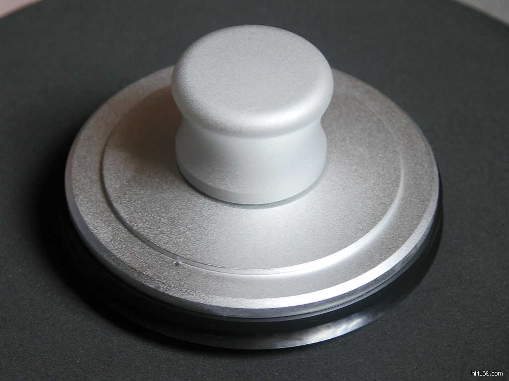

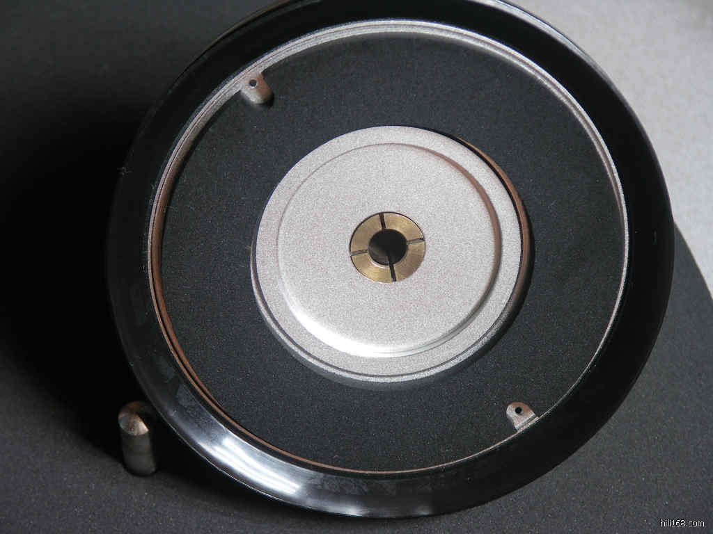

这个洗碟机设计典雅精美,全铝喷沙机身尽显精致高雅风格,这些本来不是我所关注的主要方面,但却无形中给了我一种莫名其妙的好心情,它的外形设计是成功的,除了精致高雅之外,还有一些说不明白的如“外观气质”等与黑胶LP所追求的风格精髓有着许多相似相容之处,能使黑胶玩家很快就喜欢上它带来的视觉享受。
几天使用下来感觉唱片承载盘驱动非常平稳,旋转速度恰当适合手工清洗操作。真空负压足够满足吸去污物与洗涤剂的要求,洗碟效果良好。特别值得一提的是那个设计典雅精美使用非常方便的“唱片镇”,她的外圈有一个橡胶软边,把唱片镇压住唱片后轻轻转动唱片镇上面的手柄,就能够把唱片牢牢固定。橡胶软边尺寸大小正好能够把唱片印刷曲目资料的部分完全保护起来,免遭洗涤剂的洗刷摧残,虽然印刷字迹褪色脱落并不影响音质,但是能够如此轻轻松松地就把它们“保全”下来还是值得一赞的。
唱片承载盘尺寸比12英寸黑胶唱片小了大约6cm,唱片外圈会有大约3cm是悬空状态,由于“唱片镇”直径比较大,唱片固定非常平稳,唱片本身是有一定“刚性”的,在实际清洗操作过程中,不会感觉存在明显问题。不过唱片承载盘适当小一些是有好处的,因为清洗过程中难勉会有部分洗涤剂“溢出”流到唱片下面,如果承载盘与唱片尺寸一样,承载盘就会受到洗涤剂污染,当把已经清洗干净的一面“贴”上去时唱片也就又被污染到了,所以唱片承载盘适当比唱片小2~3cm左右,我认为是比较恰当的。这个洗碟机唱片托盘尺寸估计是为了能够“适应”10英寸唱片洗涤同时又不明显影响12英寸唱片洗涤而设计的。如果仅仅针对发烧友普遍选购收藏的12英寸唱片的清洗,个人认这个唱片承载盘直径再大3~4cm就更好,起码用家心理上感觉舒服些吧。(?)
至于噪声,个人感觉还不是什么问题,具体噪声值是多少,过几天实际测量后再向大家报告。
