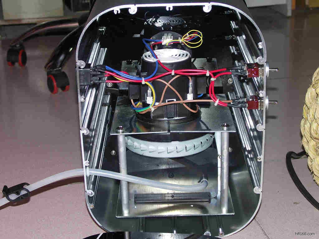

现在阿玛尼这个洗碟机是亚克力底板,铝面板,不知道铝面板(机身)对洗碟水的抵抗能力怎样,现在看是没有任何影响,时间长了不敢说。
铝面板看上去做了氧化膜钝化处理,估计问题还不大,那些普通螺栓生锈腐蚀的可能性就大得多。昨天晚上我打开底板后,那些普通螺栓全部打上机油,希望能有点点防护作用O(∩_∩)O

这台洗碟机我前几个月也买了,也是陈旭那里,清洗效果不错的。外观做工很精致,里面我也拆了看过,做工不山寨哦。只是连洗了7、8张后机器有点热,要歇一下,一般我吸干是2-3圈的,1圈好像不太行,哪天洗洗七寸45转的黑胶试试看。
我前天晚上也打开看了,拍了些内部照片,同时给底板部分螺栓上了些机油做保护。
