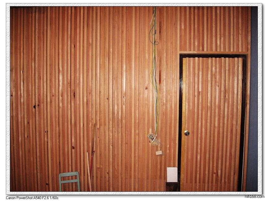

关起门来是均匀的。门道已作双层处理,并施加密封胶条处理,万夫当关啊。

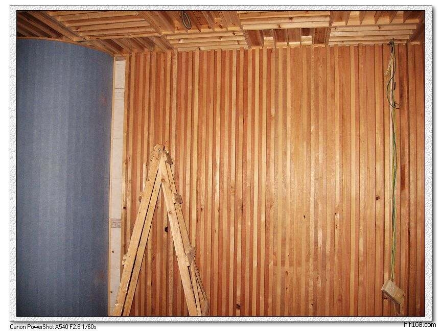

这面墙顺利完工。整体效果还是可靠的。这样做还有一个好处最主要是减少后墙的压抑干扰。2米之内无压迫感,使人能长时间听下音乐。
最后编辑乐林8 最后编辑于 2008-11-24 18:32:55

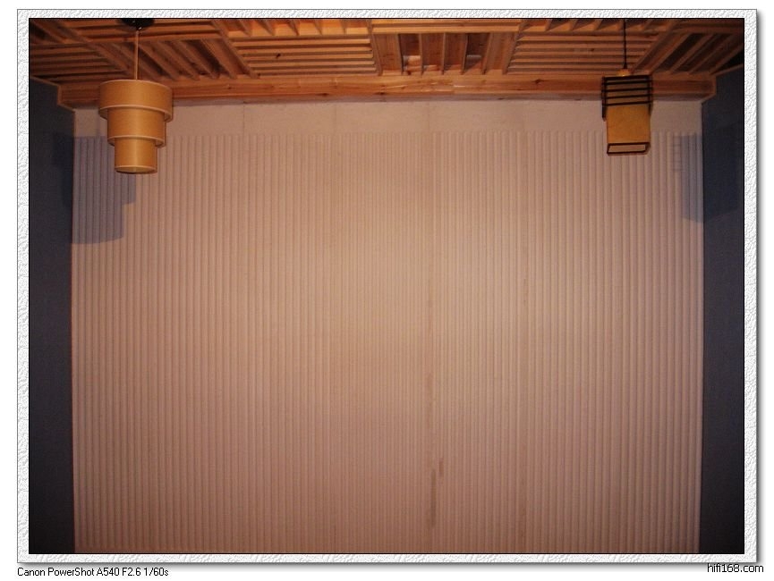

音箱后墙是用石膏压模成形条纹板安装,先于墙壁做好分界框,然后用压模板直接把石膏条纹板紧压于墙上(用进口石膏坭子),没有空隙,待干后把模具拿下,然后可磨光喷ICI防霉油,优点是硬体不吸音,而且压模表面有直条花纹,对中高有一定的扩散作用,能使反谢更均匀,定位清晰,音场观广.

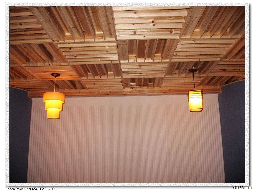

粉刷完备之后,开灯试一下,新环境比之前的漂亮的太多了,也感觉比较舒服,比之前的宽敞很多.
