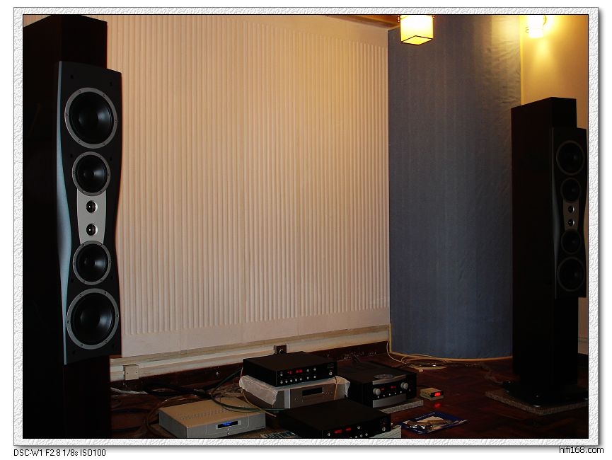

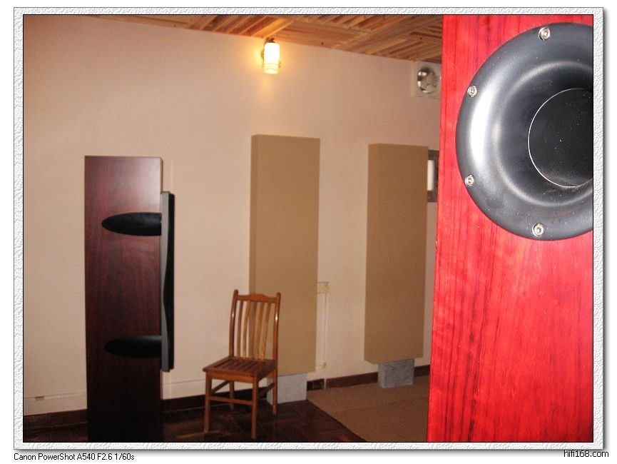

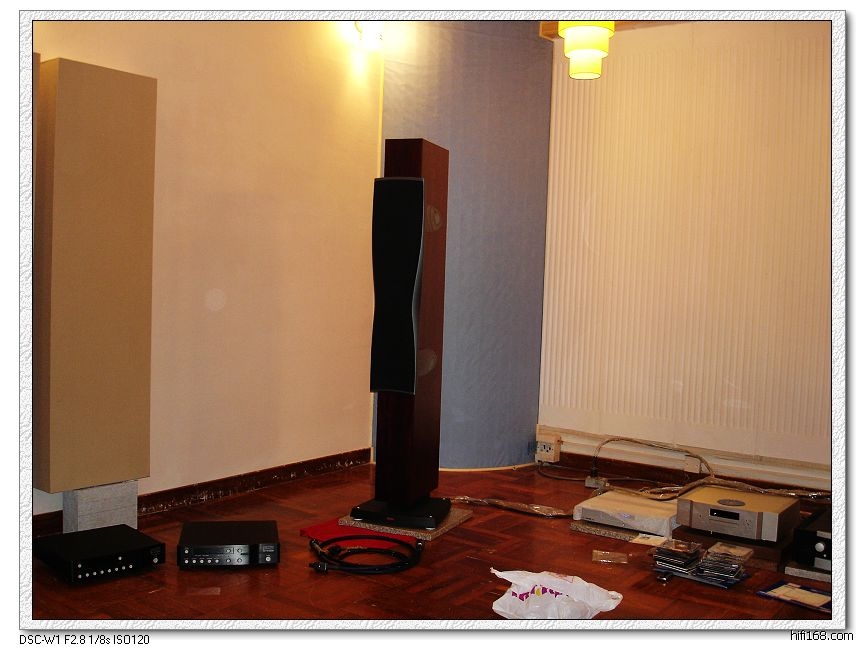

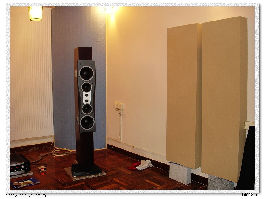

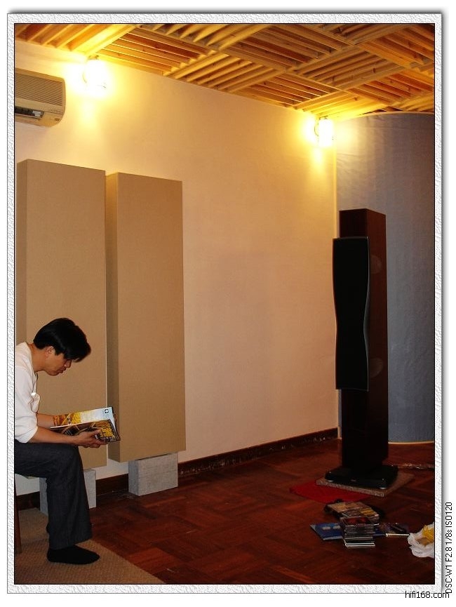

把整个空间处理好后,再用墙纸贴粘完全可以把高频杂讯吸收和起到漫反谢作用,这个听音室相对于之前的大,不能完全做过强的吸音装置,相对来说好处多于害处,活生感和鲜嫩度会更加理想.这里的墙壁色调不能勿视,要与顶部及前后墙有照应,小何选择有温磬墙纸施工.贴粘好了墙纸,再暂时安装共振板于墙上等待测量.做这个共振板是针对这个环境的特定频率而设计,优点是不占大位置,又能起到良好的消化杂波能力.小何选择合适自已色调的墙纸如图,施好工后显得宽敞温暖了很多,干净潇条,令人产生高贵豪华的感觉.

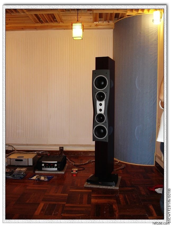

皇帝位后墙既有扩散中高频率部分,也能起到抑制高频啸叫刺耳作用,使高频反弹更加华丽高贵.小何兄选择了他喜欢的色调绒布施工.

把器材般进去,兴奋的心情由新而起.

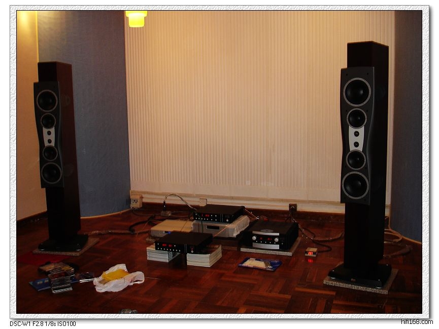

把器材接线,进一步初次摆一下位,这种环境最好是先以"三一七"方法先摆,然后慢慢动一下即可.十位兄弟在细听准确了没有?噢,单拿C4很容易就摆到离箱感很靓.

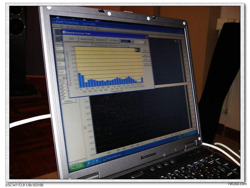

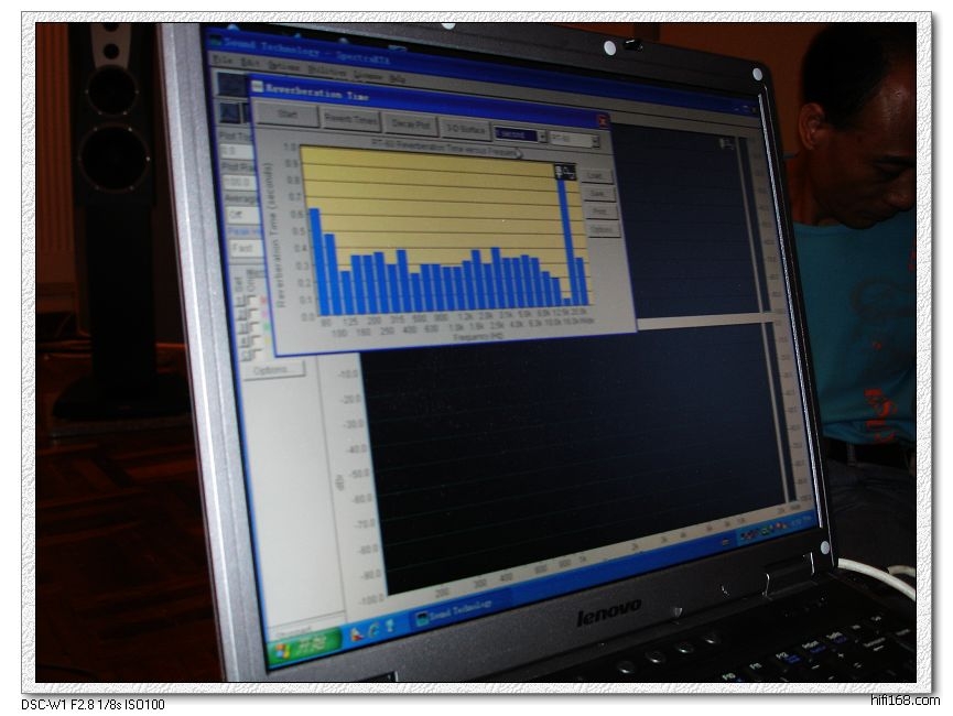

好了,测量一下!基本成功,没有大起大伏的波形.驻波被减弱了,高兴啊.
89#
回复: (拜访站34)实例改造完美HIFI新环境---小何单拿信心C4情缘与梦!
通过不断地移动吸音板及相关的部位,再次调节一下,整个曲线算是满意的结果.比较难得.
