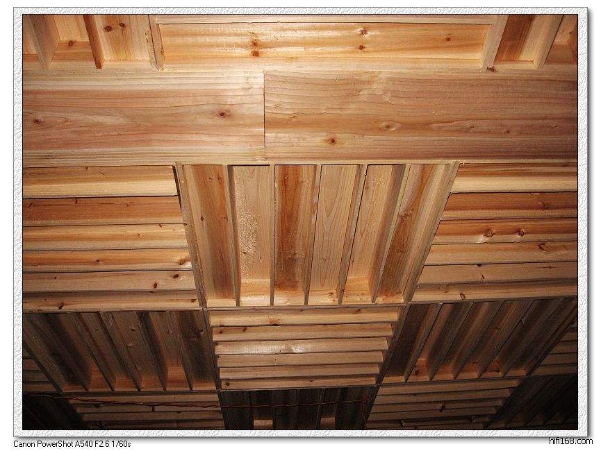

因为环境够高度,主要装修色调对路,不会感觉太压抑,对木,还是有一定的新鲜度的,这种扩散板只能扩散一定的频率,并不是全能的.适可而止,顶部放一些吸音材料,要计算才放.

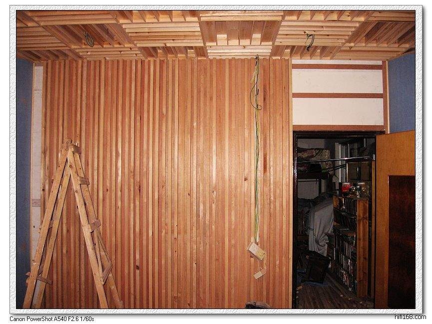

做好顶部,就做到皇帝位后墙,这个是以更细的频率计算的扩散面,针对的是8KHZ以上的频率阻尼漫反作用.门口这次改到皇帝位后墙了,这样有好处,同样安装均匀的扩散条,以达到整体频率的均衡散泻性分布.使听感不存在偏向现象。
