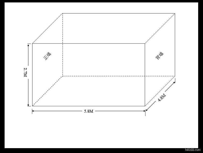

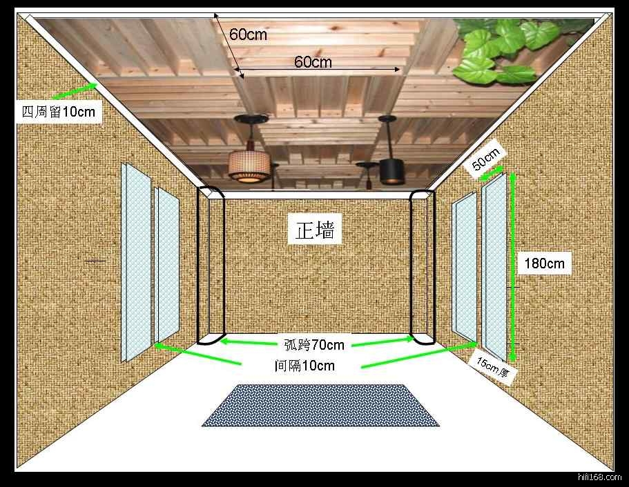

回复: (拜访站34)实例改造完美HIFI新环境---小何单拿信心C4情缘与梦!
通过几次考察,测量,然后计算,画了一个图纸给小何,我要求他把那道房里8平方的卫生间拆除,整改成如下图示!

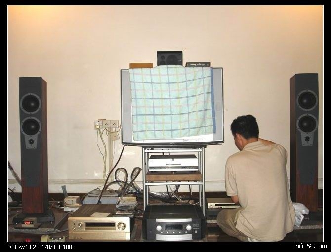

大哥,你要好好练练摄影技术先得啦
环境不成比例,比较难于处理,所以要下一番功夫计算要处理的频率。利用顶部来扩600到6K的,利用皇帝后墙扩8K到16K的(1/4频),低频要用驻波陷井化解,高频用布滤波。草图示。
38#

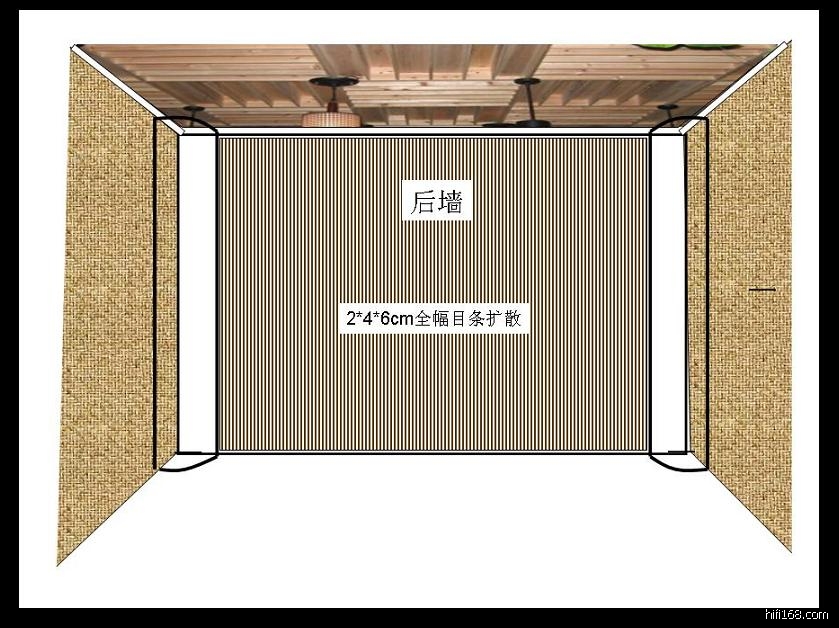

后墙实例图示!
39#

回复:(拜访站34)实例改造完美HIFI新环境---小何单拿信心C4情缘与梦!
韦兄的机器对焦是否出了问题?
