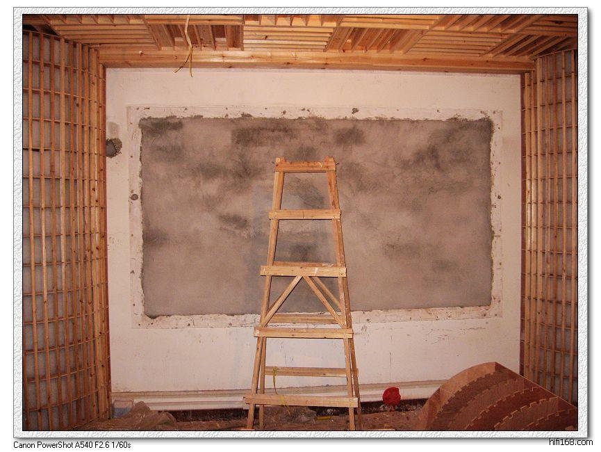

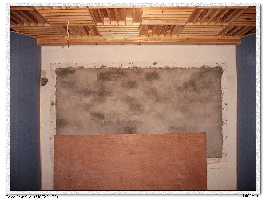

然后封音箱后墙的大窗台.只要有管道排气送气就行.

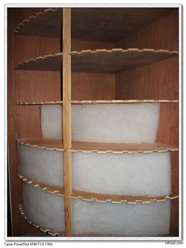

回复: (拜访站34)实例改造完美HIFI新环境---小何单拿信心C4情缘与梦!
照着前面的图纸包好墙角,处理经过计算和测量所要化解的部分驻波强度.

墙角驻波陷井的板与板之间的间距,是要计算要化解什么波形而有距离的,做好后,称公斤安装入吸音棉,这里小何兄用的是无毒无害的环保吸音材料.

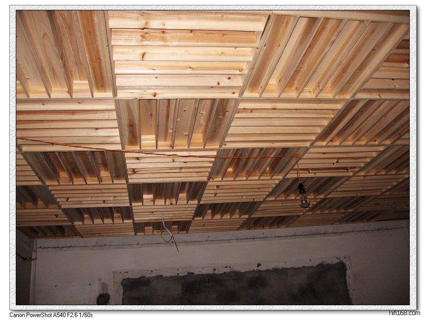

因为环境不成比例,驻波会很严重.所以要利用墙角处理化掉一些多余的"东西",做好四个墙角处理后,就开始做顶部的扩散板安装了.因为环境够高度,高达2.9,隔20公分处理一定的重叠波形,顶部安放一定的吸音材料.会利用防震荡装置结构就行.
