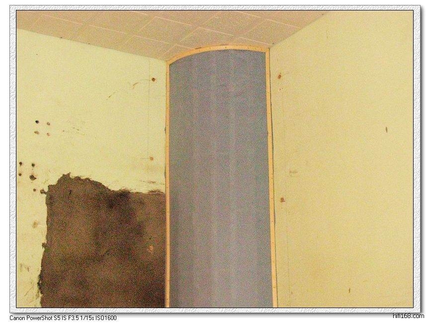

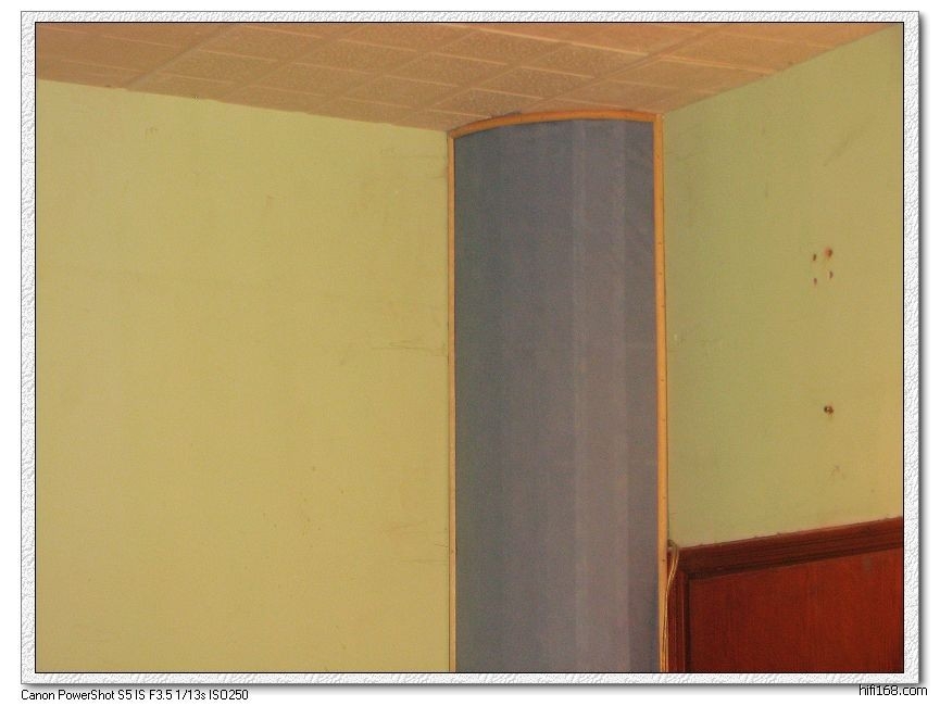

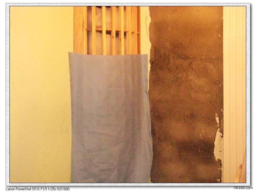

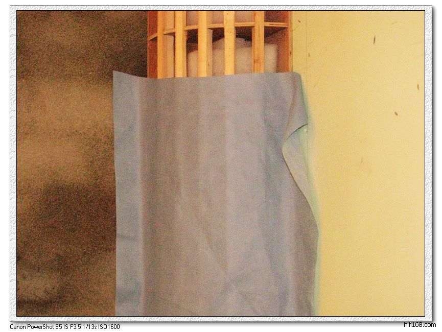

做好木条钉上去之后,就用布把半圆弧封包,这里我要求HIFI何用英国专用听音室的布料,有可能他在香港找不到,所以他来了个最节约的办法是:用布袋衬底布给包上了,每米才二元,不会这么平宜吧老何(其实年纪倒是不老).这里花费不大,很少的钱就搞掂了,好采测量听感成功.没白费.可惜木工师父拉的布不够紧,不够整齐啦.不太美观.

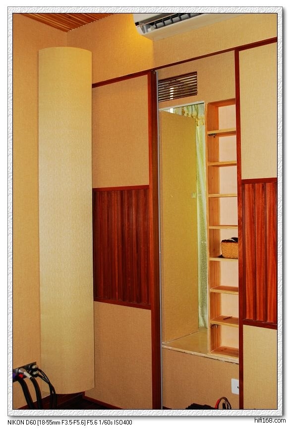

对比:看我另一位朋友施工拉的多美呀!(之后报导)

拉紧布条,钉上木条框角落就基本完工了.完工后好看了一点点
