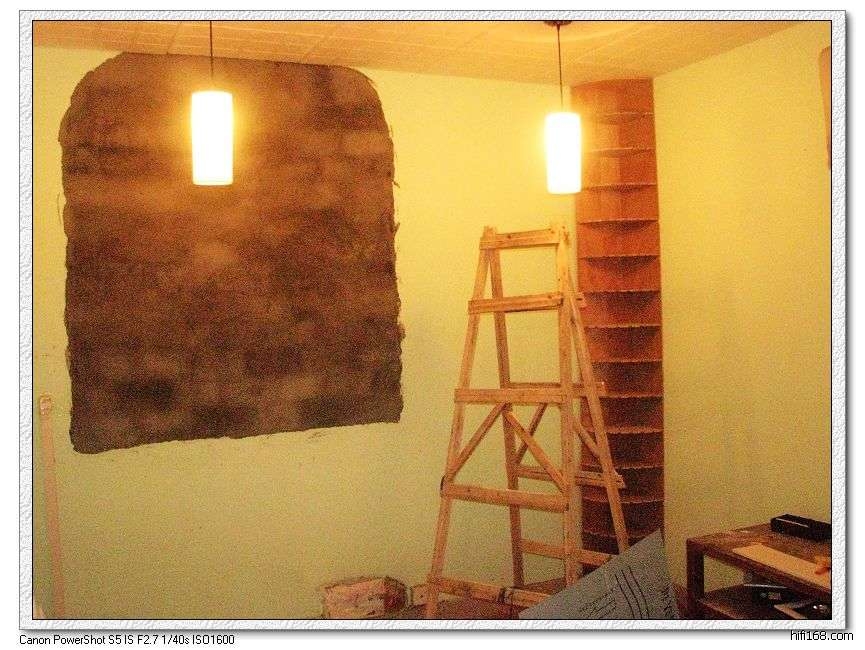

HIFI何这间旧环境在我第一次去听的时候已发觉驻波窿窿不断,吸了有益频率,但驻波没有被化解而干扰非常严重,首先发觉音场比较夹乍,定位过低,人声定位基本上如坐在地上唱歌(所以他加了个厚石板),活生感及细节再生能力几乎难以挽回,通过初步测试频率曲线及细听多张熟悉的软件,慢慢探索HIFI何空间存在的弱点,基本掌握要处理的要点就是:一以减少驻波和增强音场宽深度为目的。二是以提高中央结像定位高度及皇帝后墙范围均匀扩散,减少耳后受压抑雍声干扰。
[attachimg]117788[/attachimg] [/quote] [/quote]
39#
回复:(拜访站33)实例改造完美HIFI新环境---中山小揽HIFI何单拿情结!
其实,本来最彻底的就是扩充空间(硬件条件也有),只是大何还是比较头痛。
40#
回复: (拜访站33)实例改造完美HIFI新环境---中山小揽HIFI何单拿情结!

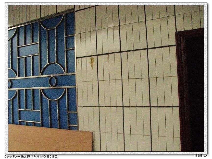

HIFI何的环境比较接近1:1.14:1.39。所以适当地调节天花板高度复合比利,定高度为2。8米*宽度为3。2米*长度为4。7米(稍长更理想)。测量重叠交差波起的频率为60HZ。80HZ。100HZ。120HZ。160HZ。240HZ。320HZ。480HZ这个范围。还有中高频段也存在一点不理想的问题。所以只要针对这个频率带做一定的化解陷井处理器进行稍微减弱它的强势力量来着手。这就要动一下脑筋了,投资改造花费要降最低限度,而且要一次命中要点,要求一定的美观及舒服的程度。
HIFI何的独立环境是在第四层的顶部,环境的左侧墙和音箱后墙各有一个大玻璃窗,而且是不对称的,为了不引起低频共振和靓声我建义把它全封掉。
