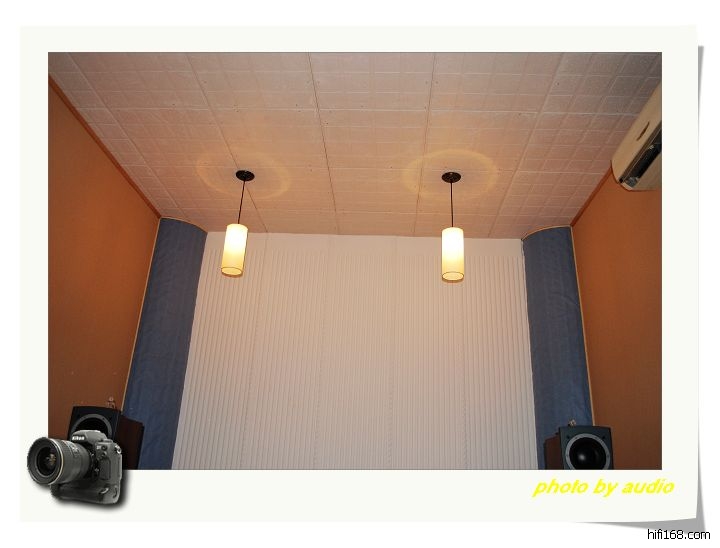

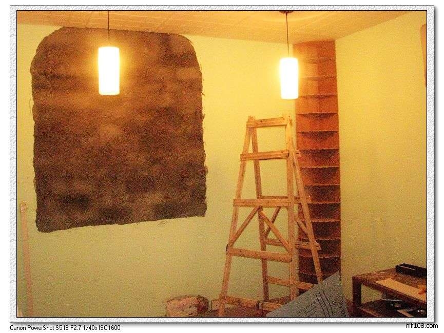

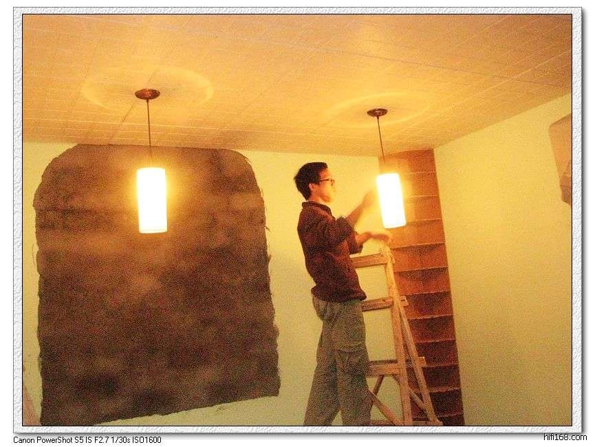

所谓石膏条板是这么个样子,以前最先是在乐林的天台音乐室用上,后来推而广之,不单本地围内不少烧友选用,这次探访小榄大、小二何新装的音响房都用上了。

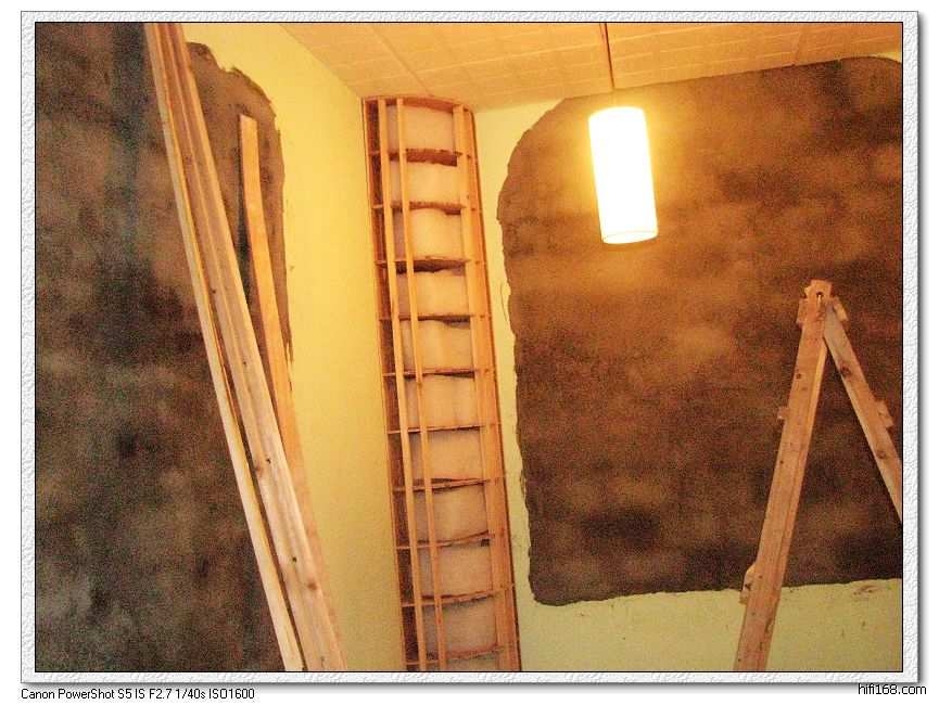

回复: (拜访站33)实例改造完美HIFI新环境---中山小揽HIFI何单拿情结!

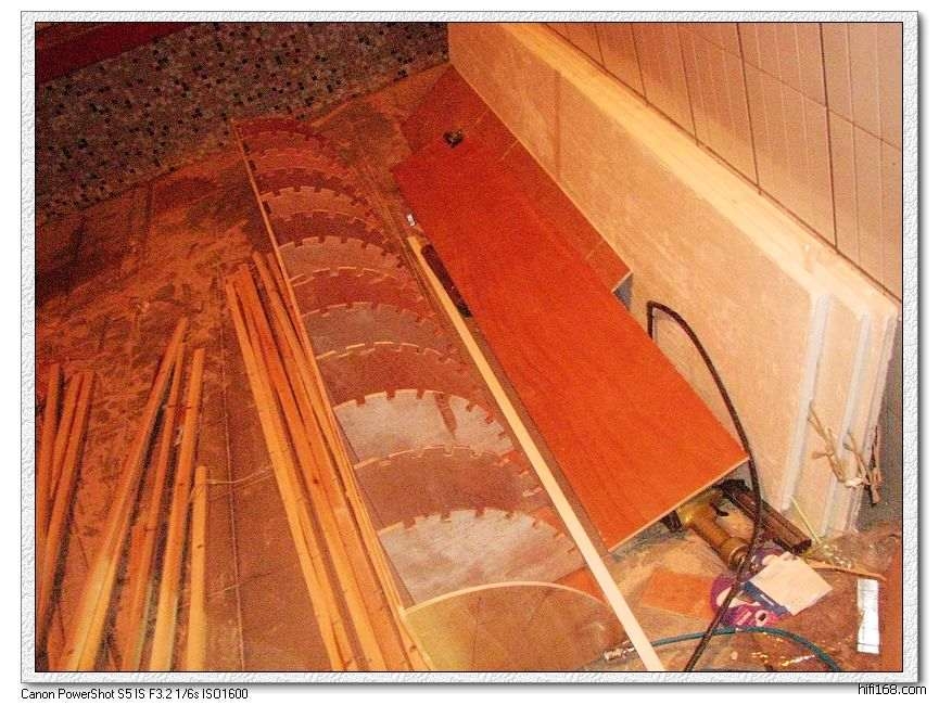

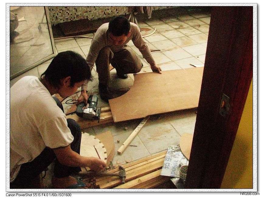

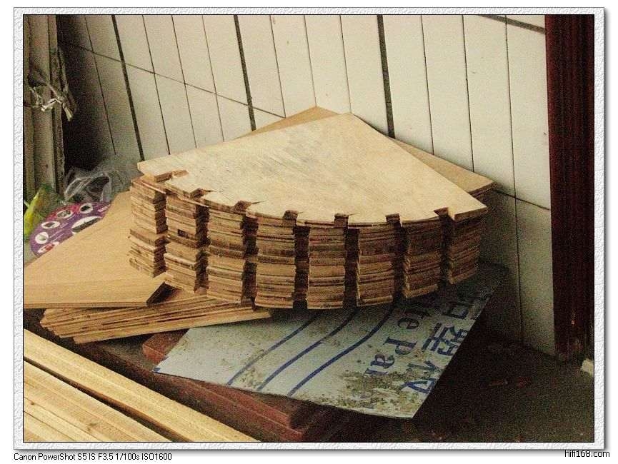

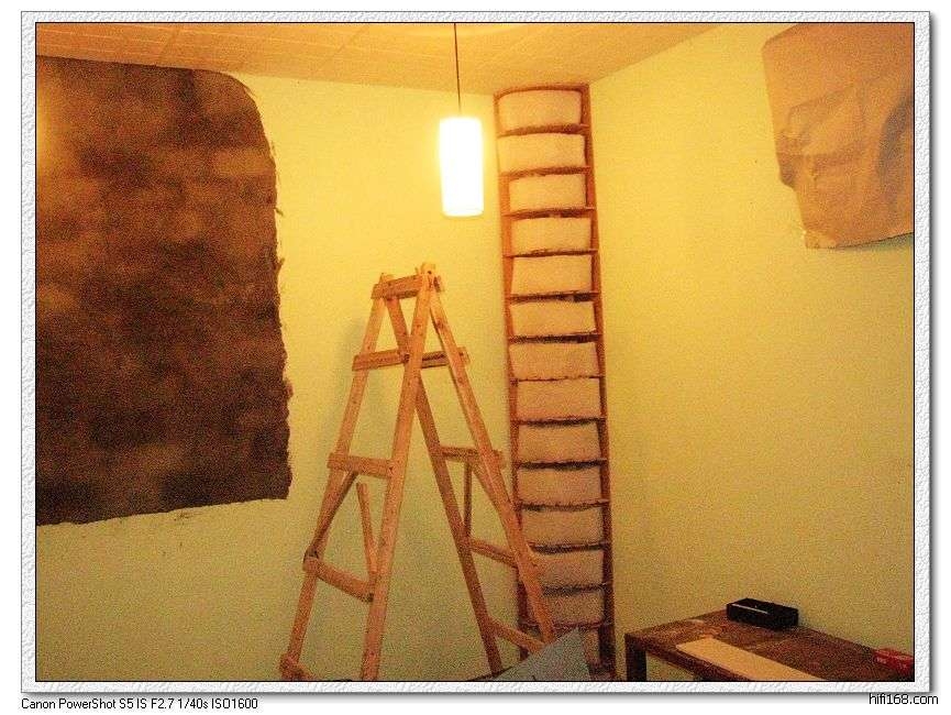

四个墙角作圆弧处理,可以降低低频驻波强度(初测量驻波较严重)。
一般而言,小忘房间内空间有限,如果再作夹墙来吸收中低频驻波,那将使原本就不够宽的空间更小,得不偿失,因此,利用墙角做处理就变得很实际。请木工做,以斜角或圆弧将墙角封起来。
要用什么材料做圆弧?先用夹板做1/4圆弧,12厘就够了,先开衫木条框口,要均匀间隔2到3公分,请注意,每一格的间距是按照二次余数扩散板的踏步距离而做的,每一格是17公分。所扩的频率会更广(600-6000),至于里面要填什么材料?重磅玻璃纤维棉当然最好,不过比较花钱,又对身体有害,所以排除采用。可以用音箱里常用的人工纤维棉填进里面,主要目题是吸收墙角空腔里所可能会发出的皆振轰声,化解一定的驻波,也可进行弧散。其他没有特别作用,所以只要是软质能吸收声音的材料就可以了,对了,有人会问:要填多满?松松地就可以了,填密了效果反而不佳。
这里的弧形是35CM。材料很平宜。

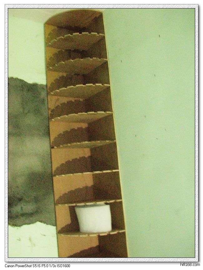

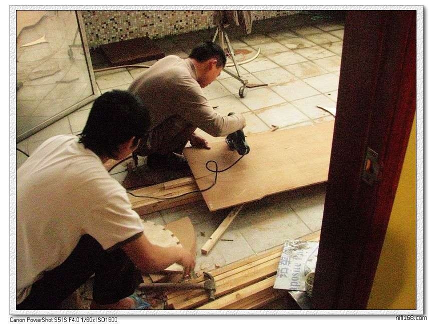

先钉成这个形状的,做移动的,可方便拿掉,每格17公分。
做好摸型了安装于墙角里面。预留后路可拿掉它,先固定好吧。

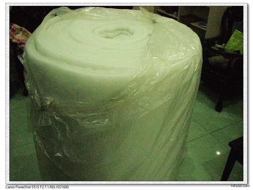

吸音材料是这种形状的,在龙江家具的地方就会有卖了。不贵。

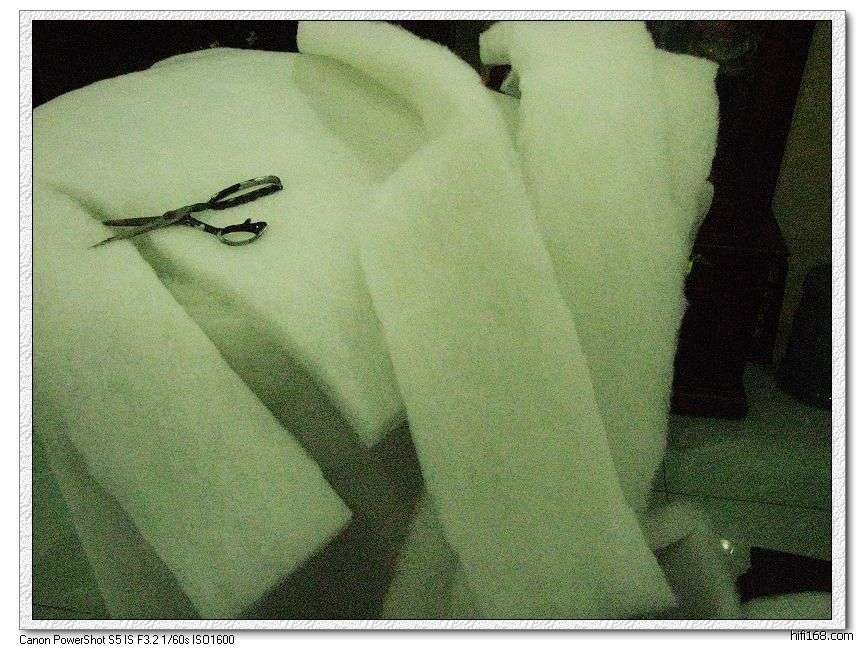

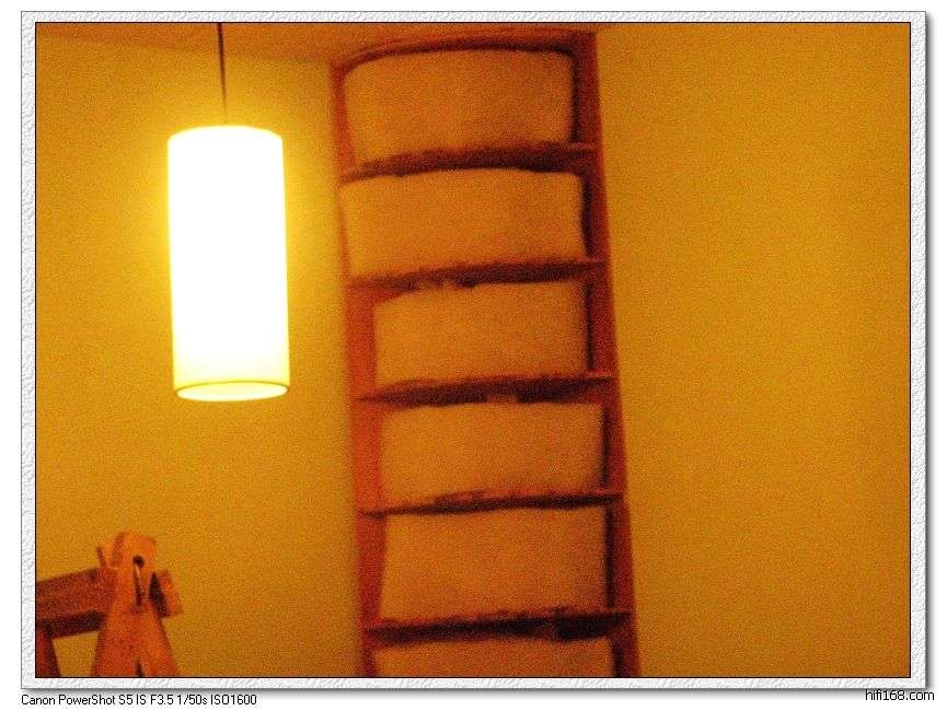

剪好规格,安装吸音材料,两边柱子放吸音材料一定要重量相同,达到平衡性。
