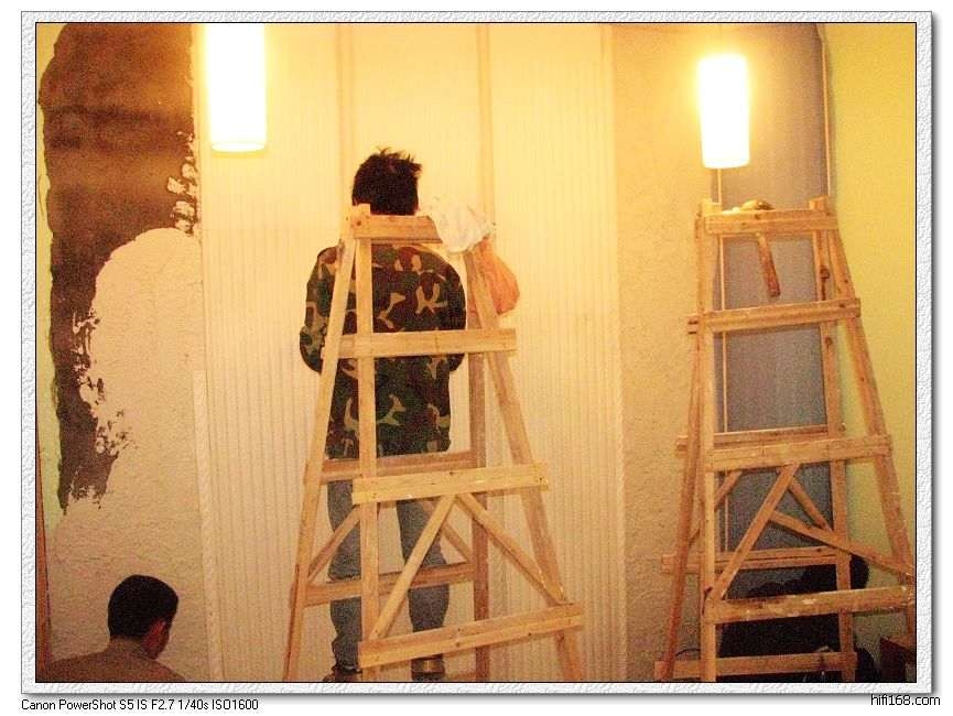

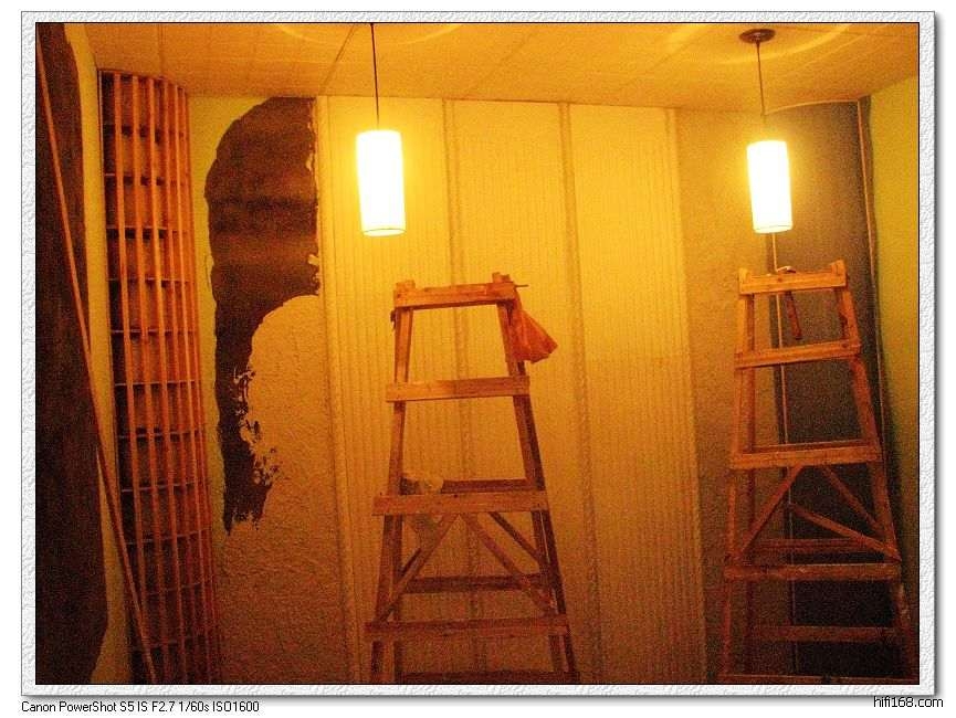

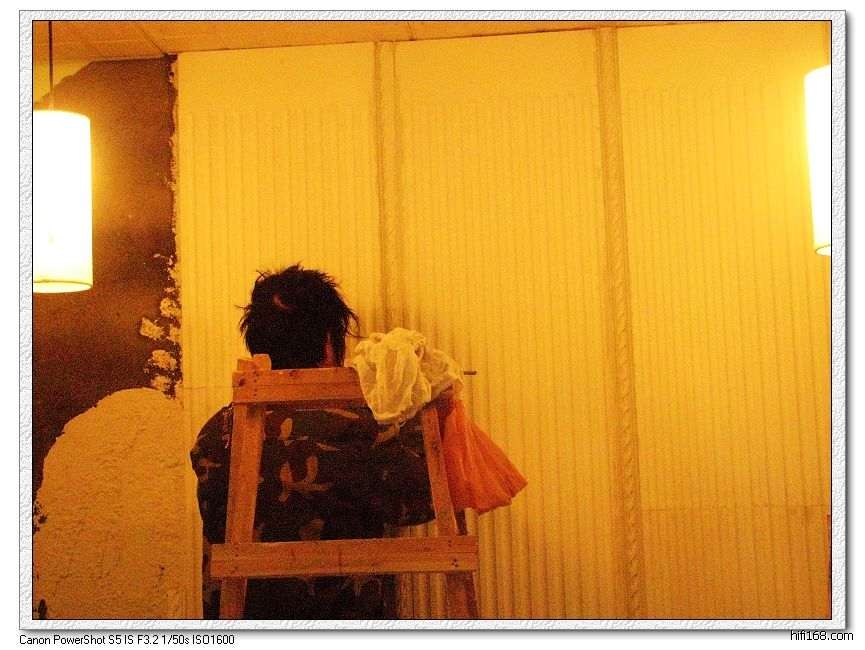

做完角落驻波陷井器后,就开始做音箱后墙的石膏板了,方法是用进口石膏粘粉,加一定的水化为粘膏,先处理一下墙壁干净度,然后批粘膏到石膏板后,要均匀批平,然后两个人紧压于墙壁之上,打到没有孔隙为上,那种粉膏很过瘾的,不到几分钟就即刻紧帖于墙壁上了,可以松手不用再压.(记住行算好数,不够要加木条间隔的)做刚刚满为准.

哈哈!什么都不是!我只是给一张图纸给HIFI何照做自已做的!他自已请木工来施工!是HIFI何亲自监工!这些蒙胧的相片是HIFI何自已拍摄下来,是我要求他拍摄经过给我的,不要怪我的相不美啊,呵呵,我们当然是净手去中山听音的,AUDIO兄更潇洒啦!

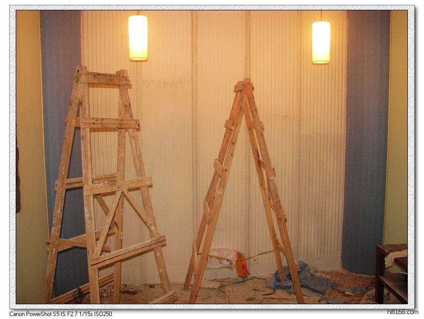

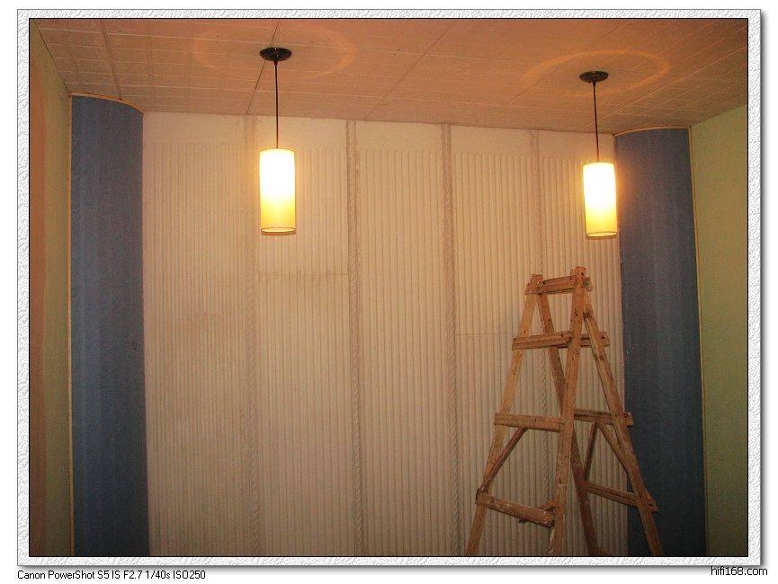

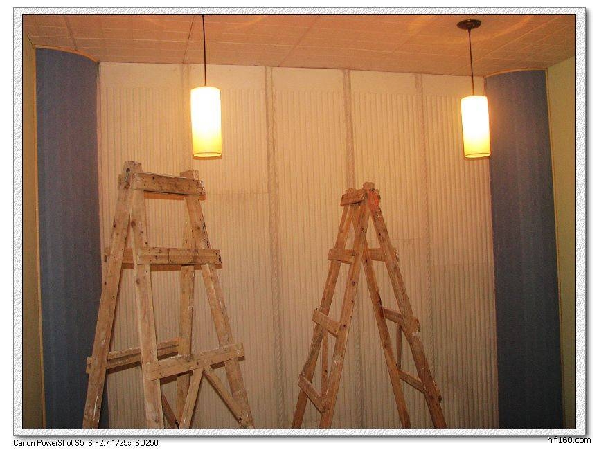

施完石膏板后似乎好看一点点,整体倒像一个高清投影屏幕,做完工后要进行细节的修补,还要用ICI油一层防发霉,让其持久新鲜.

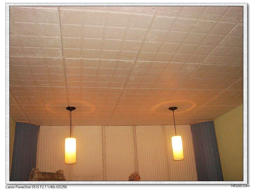

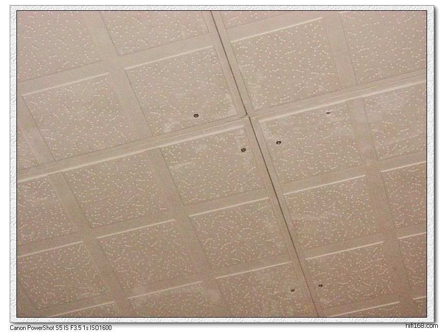

之前HIFI何的天花板是用衫木条做方格扩散的,由于驻波没有化解掉,这个顶部也没有余音绕梁的感觉,发觉声音往上收而没有一点反回的余地,没有听到空间感和残响,这个做法对声音不利,之前已经发觉多间环境有这个缺陷,他原法在这里起不了作用,所以另求他法处理.我给的方法是石膏板封顶.因为石膏板少吸中高音,隔顶部开10公分,正好对化解驻波有作用,既可化掉一些驻波的,里面通过计算用一此吸音材料化解空腔里的雍声,这样残响会更理想,活生感也会更强一些.
天花板的作法一般有七种可选择:
一,轻钢架加矿纤板。(现成的矿纤板)成本较低。
二,藻井扩散方格。(材料是木板做)成本高。
三,小片声弧扩散兼吸收。(纸和塑料片都可以)成本中等。
四,三角扩散吸收。(厚纸皮等)成本低。
五,洞洞石膏板(或矿纤板封顶)(先钉沙木光架再上板)成本最低。
六,外表绷布内脏吸收与扩散设计。(内部用纤维棉等)成本中等。
七,凹凸泡沫扩散板封顶(先钉木光架再上泡沫板)成本高。
由于特殊环境特殊原因,我要求HIFI何选取了第五种方法。完工后试测,试听后效果真的好了很多,想要的残响细节终于出来了。

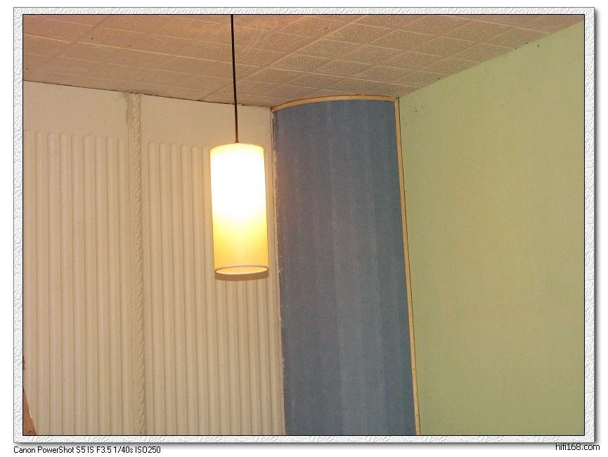

[quote] 原帖由 乐林8 于 2008-11-13 15:01:00 发表
做好木条钉上去之后,就用布把半圆弧封包,这里我要求HIFI何用英国专用听音室的布料,有可能他在香港找不到,所以他来了个最节约的办法是:用布袋衬底布给包上了,每米才二元,不会这么平宜吧老何(其...... [/quote
乐林兄.由于资金不够用.故所用当然平价货好呢!不要取笑我呀....呵..

注;第五种方法.又好又平.更靓声.但记得一定要用上不绣钢自攻螺丝.以免日后发绣.呀!
