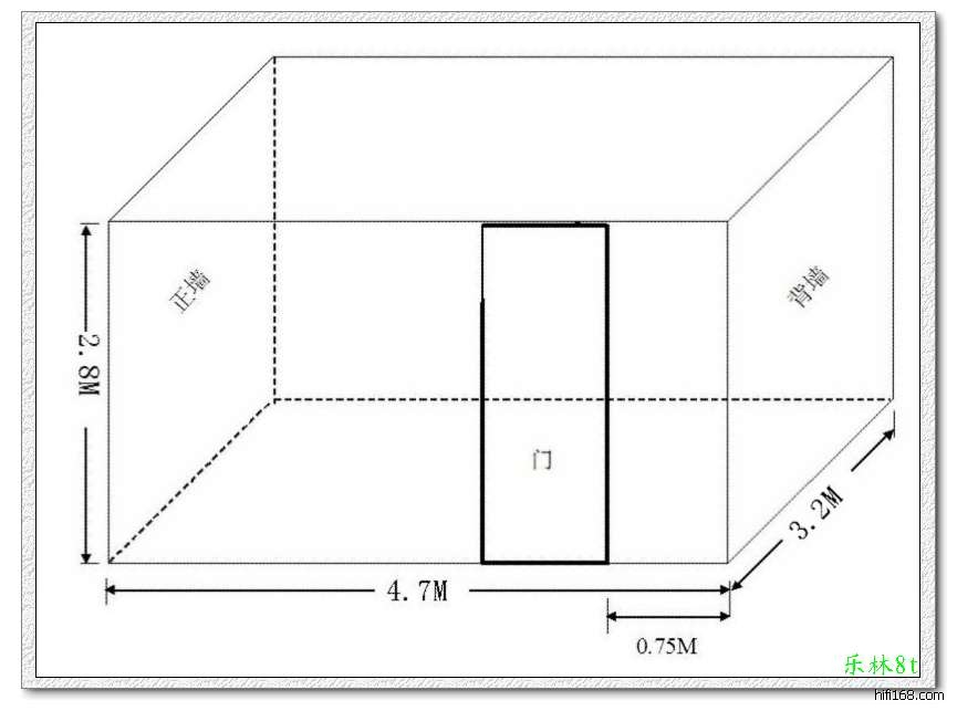

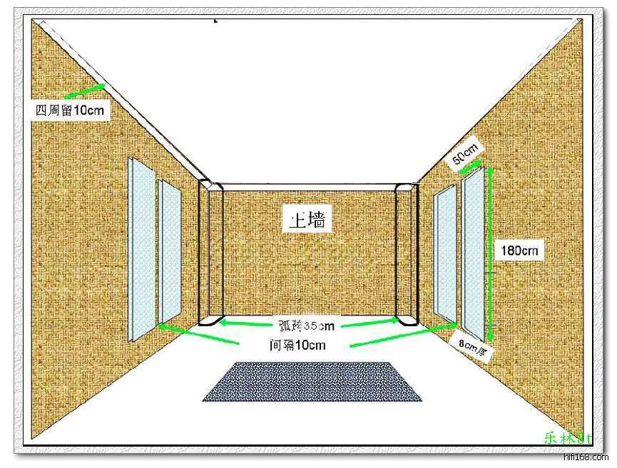

无偿帮HIFI何测量计算,并画了个图纸给予施工,他热烈的破土折腾了一番,给他带来信心和力量。
环境原始图示!

施工实例图示!顶部独立!两则墙的墙纸按照个人喜欢色调去自由选择,不要太花草就行.

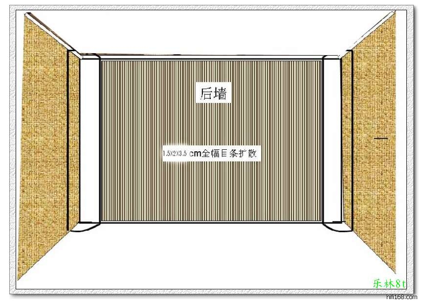

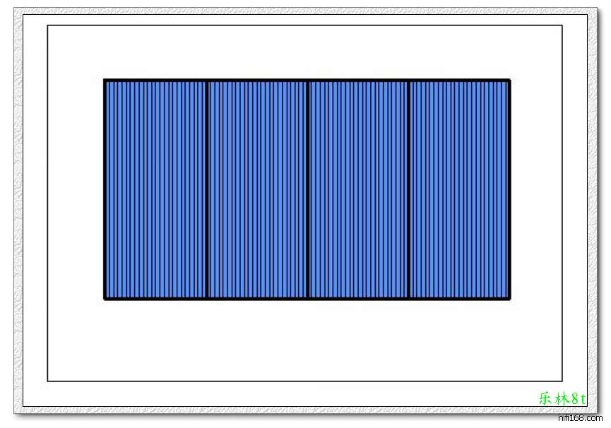

这个环境之前听过测过,还是驻波,定位,音场,结像的问题。想提高中央结像高度,音箱后墙这面墙一定要会处理才能得到,往往环境的长度不足,一般定位都是很低的,要想提高定位,真是各人施各法了,有的利用小扩散,我是通过实践得到一个方案,那就是音箱后墙这面墙要做微型扩散,而且要会利用材料本身的特性,使后墙受声面反弹出均匀的声波,让定位及结像更高,音场更加深及宽广,让纵深度达到理想状态。小环境最担忧的是宽广度及深度不足,这就要利用微扩散,加上小环境长度不足,音箱后墙更加要利用带有一定软调的,不重吸音的微型扩散条了。上面说到通过实践比较,我得到了一个较为理想的方案:那就是就是利用石膏条压摸成型(或者说希酸钙板)厚度为15厘。宽度为47CM。高度为2.5米。用它带深浅条形状的微型均匀扩散面起到漫反谢的作用,实践几间环境收到良好的效果。有人问为何要利用石膏板而不用木条板呢?因为石膏板属半硬半软材质,要相比利用软质木心板还要好。而且石膏板价又平宜(每块才30元,用不了多少块的),只用对频率的,不用贵的而有负面作用的。因为尊照“前硬”原理(有人说软好,有人说硬好:近来比较争议的话题),环境太短加上后墙如果太硬太光滑,侧声波会反弹比较利害而干扰人耳,使定位也会变低,后墙也会受干扰,音场宽度会不足。所以要用石膏条板可以解决这一个问题。还有一个原因就是软质木心板容易吸收中频段,听音时中频段饱满是非常重要的,故避开木心板而用石膏条板,石膏条板由于质量较重,稍吸的频率往低端的频率部分,对吸高的频率影响很少,对我们中小环境的负面影响比较小,再者,石膏条板是防火材料,色光好,用久不容易变色和变味,比较安全。(同在125HZ时石膏条板可吸收一些中低频驻波,而木心板吸的系数很低,而在250HZ时石膏条板吸的音频降低了,而木心板吸的系数很高,对中高频吸的过重,在500HZ时木心板吸的系数更高)。为了使后墙尊照“前硬”原理,使石膏条板既半硬半软,又不让石膏条板吸音,那施工中就是重点中的重点项目了,如何施工?就是要求石膏板与墙面之间不留任何空隙,就如彻砖墙那样(砖与坭吻合),石膏条板用进口石膏粘粉膏批平紧压于火砖墙壁上定型而成,不留任何空隙,这就起到了很好的扩散兼阻尼及漫反谢的作用了,完全达到理想的半硬半软后墙状态了。而听感分存相当均匀入味。
