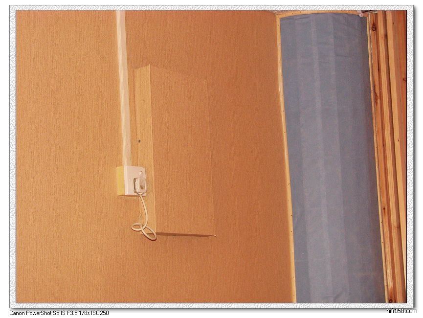

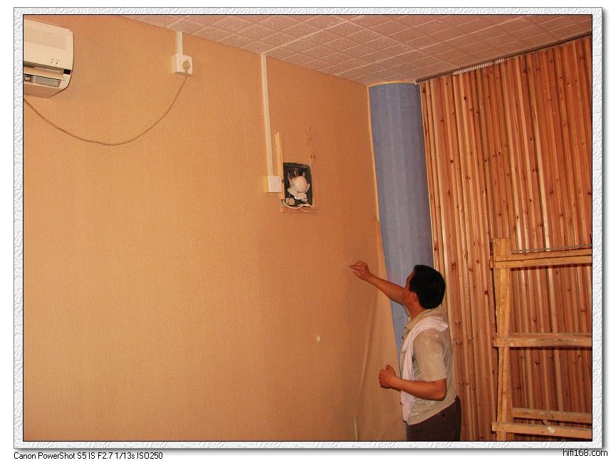

收拾边角,隐蔽排气风扇,外加管道式以减小外来杂音.这样做美观一些.

原帖由 乐林8 于 2008-11-14 0:03:00 发表
[attachimg]118442[/attachimg]
[attachimg]118443[/attachimg]
烟鬼的走火通道设计不错,不看图片都不知道内藏是拿来专对付班烟鬼的利器 !

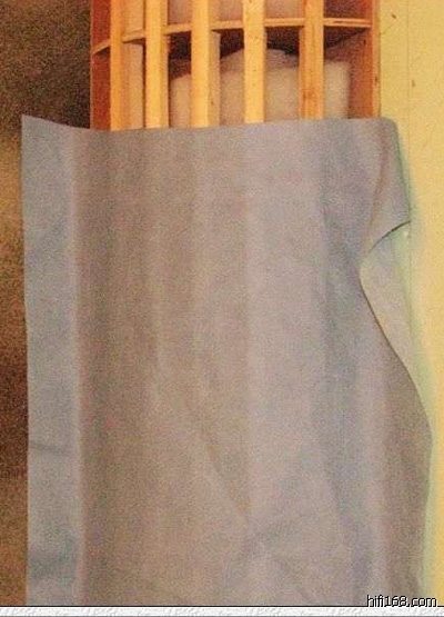

原帖由 乐林8 于 2008-11-13 15:01:00 发表
做好木条钉上去之后,就用布把半圆弧封包,这里我要求HIFI何用英国专用听音室的布料,有可能他在香港找不到,所以他来了个最节约的办法是:用布袋衬底布给包上了,每米才二元,不会这么平宜吧老何(其......
当天参观时我觉得应是:做半圆弧的木条距离太大,太疏了,再加上布袋衬底布的材质太软和布的密度也不够,才封闭出来的视觉效果不理想!!
