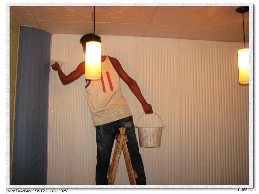

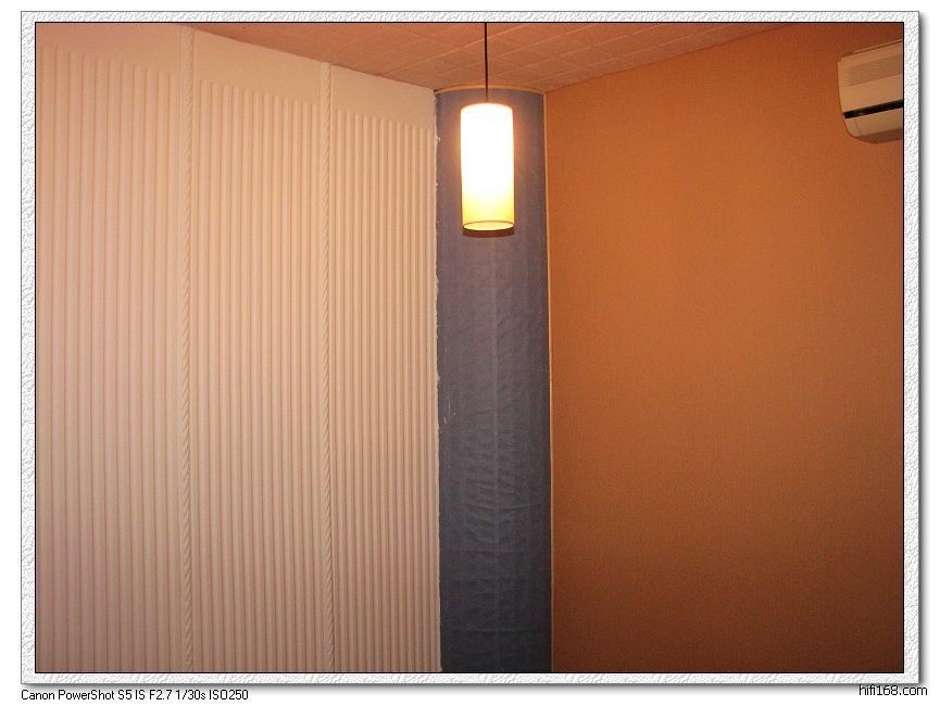

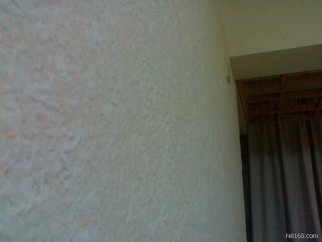

全部做好后,石膏板下要钉上角线木,对石膏板粉刷一下无毒无味的ICI材料,基本大件完工了.待干后开灯美观而显得环境宽敞很多.这主要是色调和视觉上的感觉,相对于前面没改动前舒服得多.

133#
回复: (拜访站33)实例改造完美HIFI新环境---中山小揽HIFI何单拿情结!

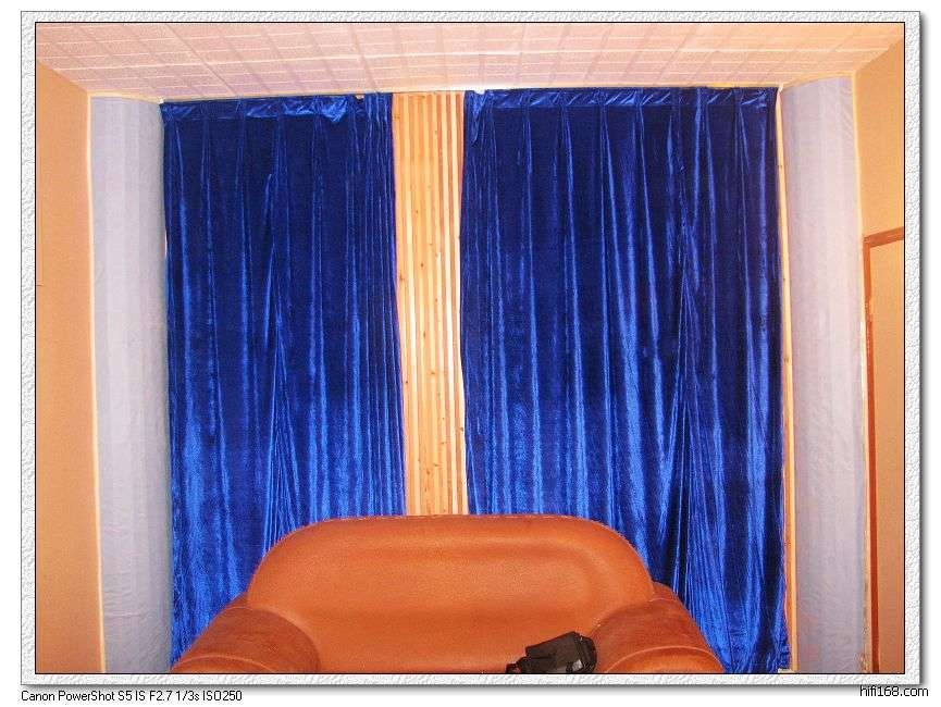

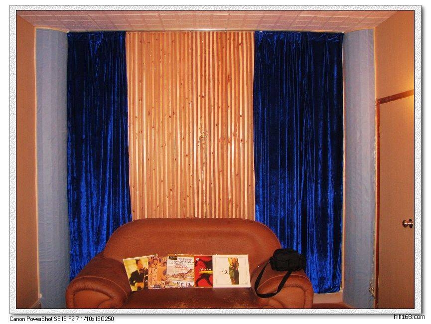

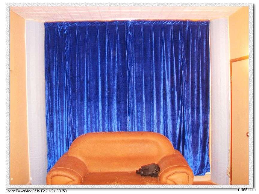

这里原本就计算好了,用上单层绒布(成本低,音效好)安装于皇帝位后墙,就如一幅大屏幕,目的是以绒布均匀的吸音频率来抑制雍声,使背景宁静,使中高频更加华丽.后墙既有均衡扩散能力,又有抑制杂信能力,使在皇帝左右,离后墙多少都能感受不到有干扰雍声产生.一起两得,调节可拉开,也可收起,也是适当调音的一种多面方法.
HIFI何自选的色调布(以自个口味为主).

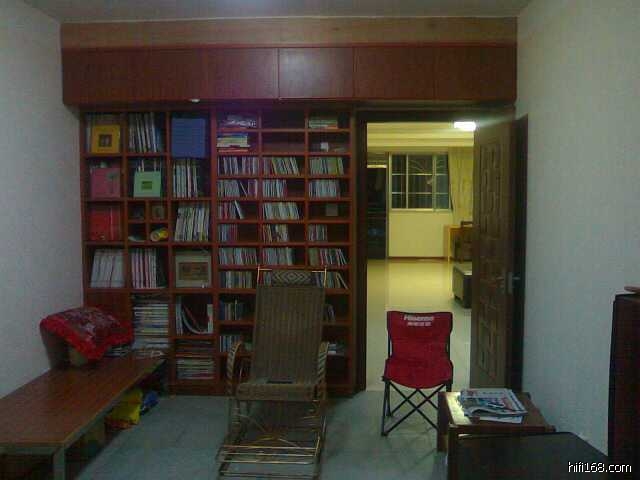

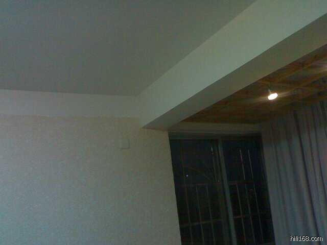

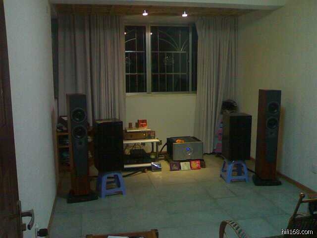

[attachimg]118625[/attachimg][attachimg]118626[/attachimg]韦兄我独立的听音室长5.1米宽3.03米高2.62米,后墙做了18厘米的cd柜阔扩散。顶部还没有处理,我的想法是做木龙骨架钉石膏板空间是25厘米里面填满吸音棉。你帮我参考一下还有那些要改进的 贴几张听音室供你参考谢谢!
