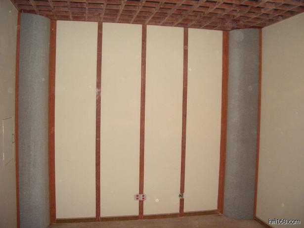

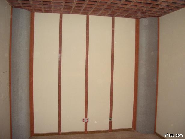

原帖由 HE.R 于 2008-11-14 9:52:00 发表
原帖由 柏林之声 于 2008-11-14 8:08:00 发表
好贴。
建议吸音柱的布用厚窗帘布。
兄好;交流一下吧.说不好.请不见怪呀.
当时我也想用厚窗布.但我觉得太厚不好,日子久有灰层迹留下!穿透性不强.也不能全尼龙网布也不成,太疏穿透性过强,也看到内木条板锦,就不美观了.故用现那种家具椅里布.此布特点,色择多,半锦也带小

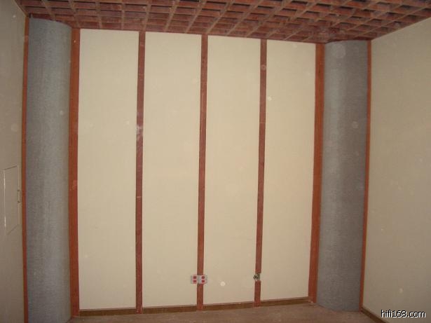

其实我的听音室和你做的差不多。
jpg(2008/11/14 12:56:25 上传)

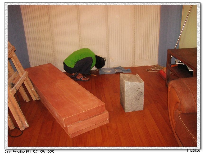

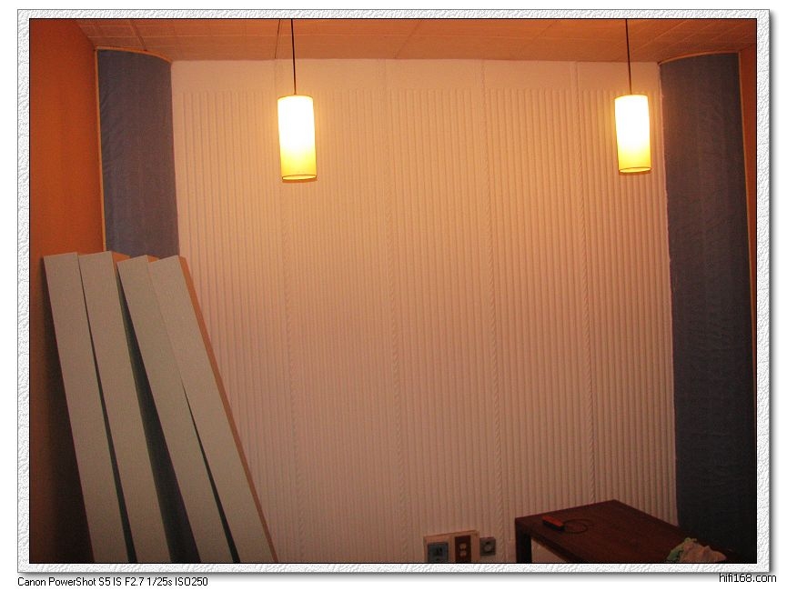

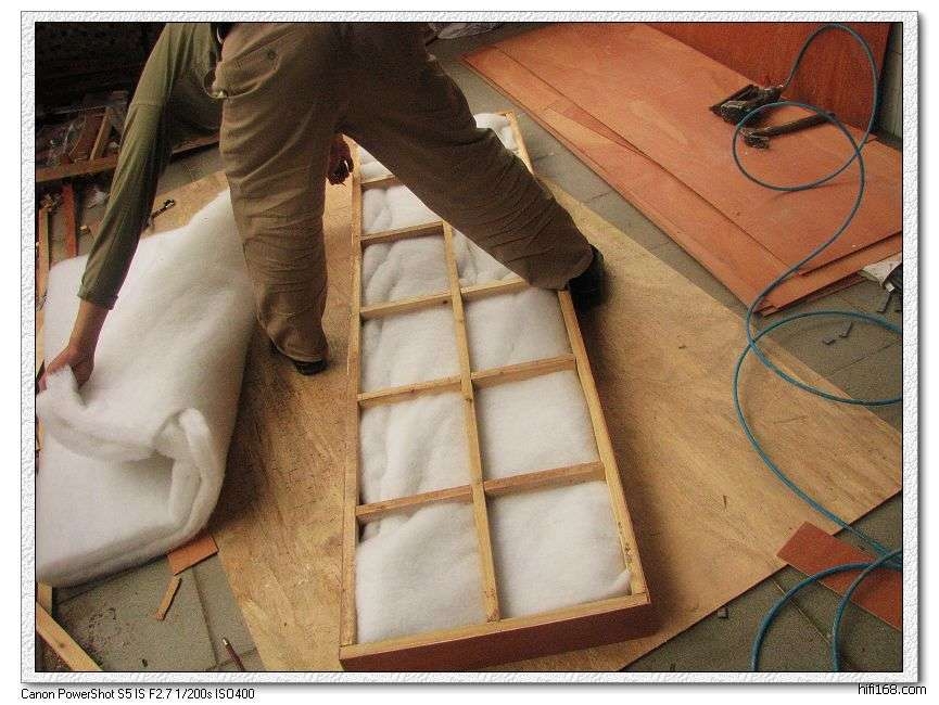

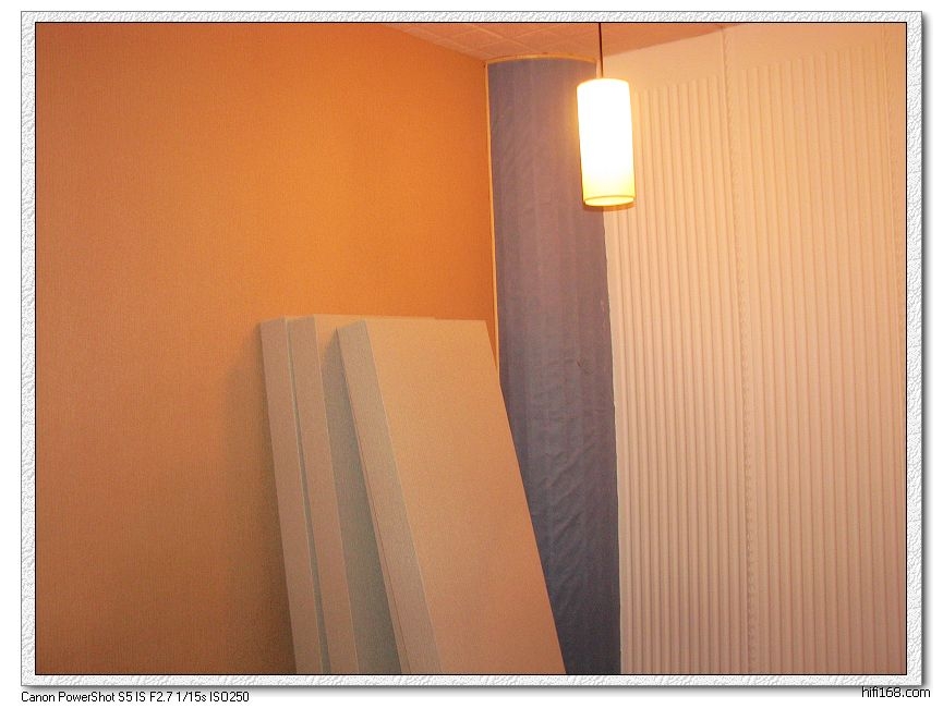

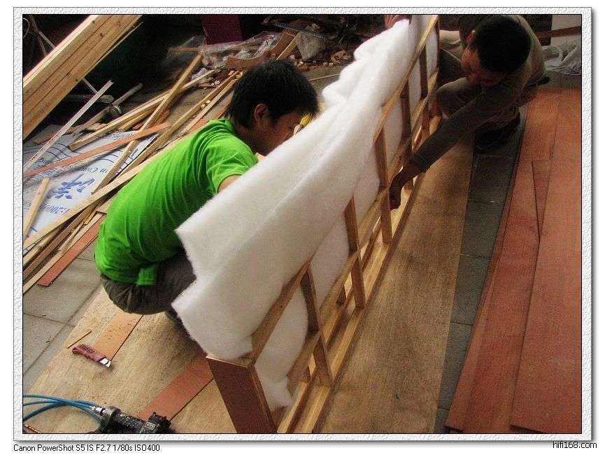

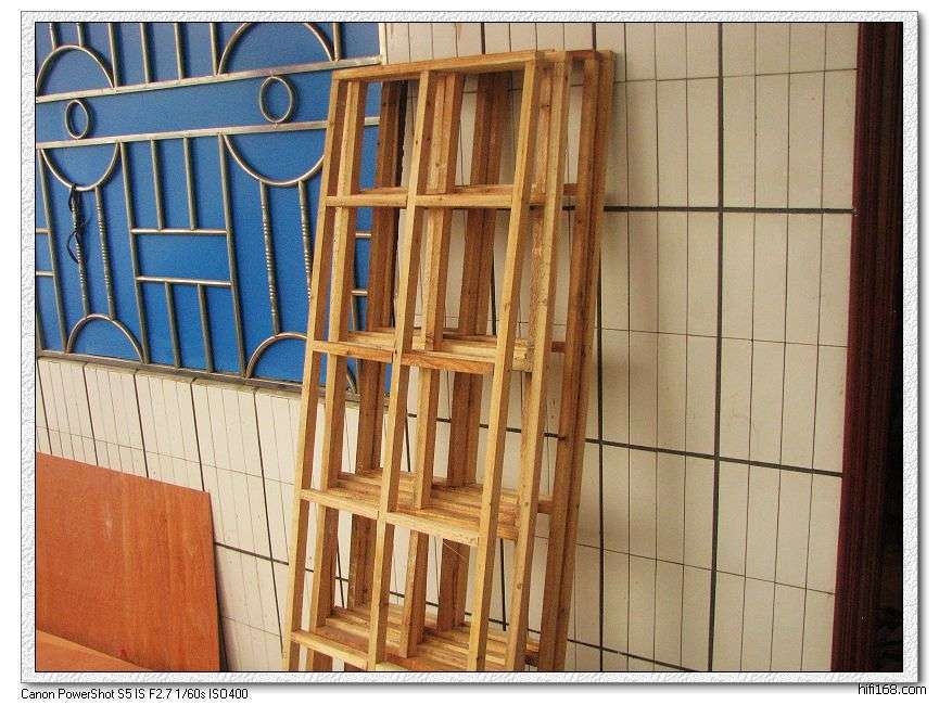

好了,做四块薄板共振板备用(独创),是移动的,目的是用来滤除环境里那些计算过针对的频段.也具有一定阻尼及吸收作用.安放于两则墙,可来回移动调校.里面放吸音材料,外包薄板,可开孔子.最后包布或墙纸.独立单块减少共振,放在家里美观大方,有其好处.

做好了,可狠的是HIF何把我的图纸给看错了,呵呵,做的太厚了.
