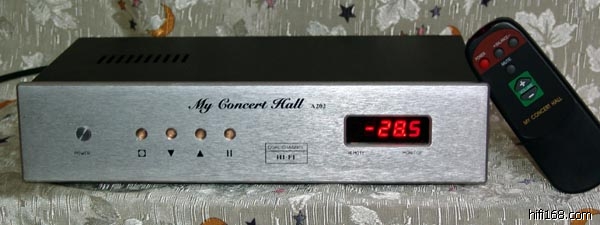

具有通用性的遥控电子分频前级。
混合式静电音箱的绝佳配偶。
普通音箱升级的好伴侣。可去掉音箱功率分频器,使音质进一步提高,调整方便,搭配宽泛。高低音单元的阻抗、灵敏度都不成问题。

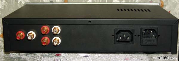

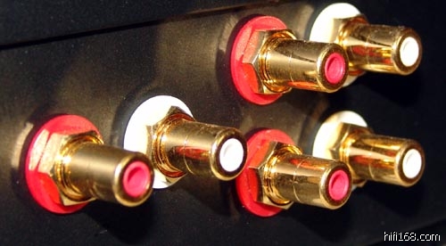

输入输出端子
回复: 电子分频前级控制器
后面依次为:输入端子;高音输出(上);低音输出(下);受控电源输出坐;输入电源。

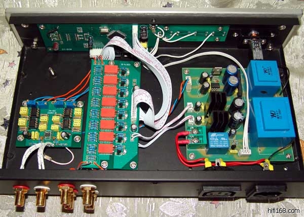

发上来看看
回复: 电子分频前级控制器
内部图
