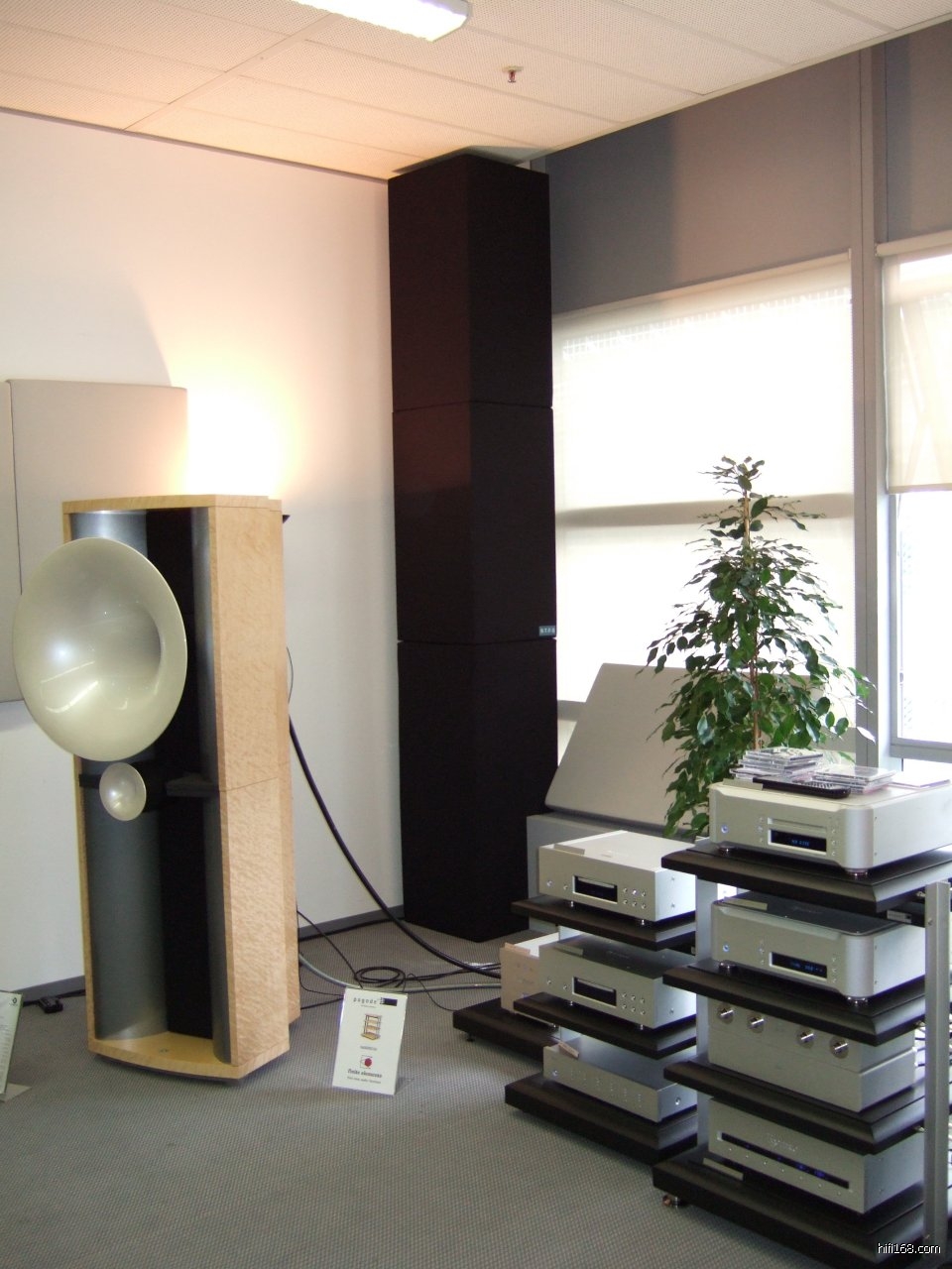

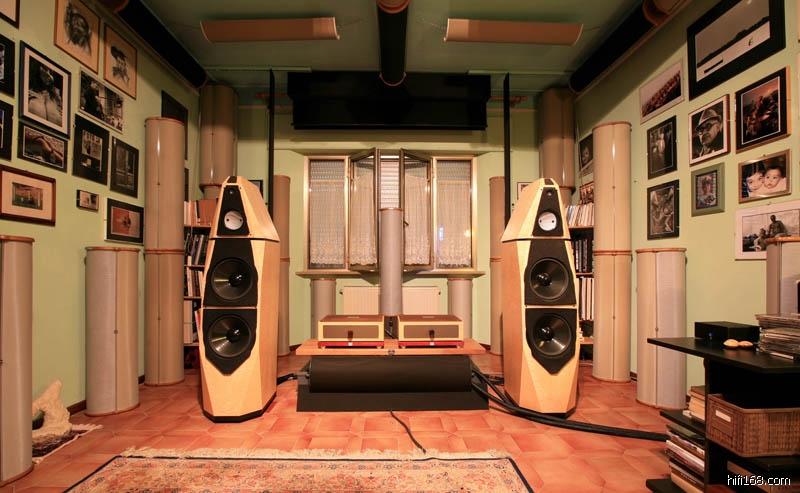

上网找过,全部德文。看来也有点名望,2008初还拿了展示大会的奖项,价钱也因欧元强劲比realtraps 高点。不知香港代理取价如何。把运费加进也应相差无几。
有一两张图片。
jpg(2008/4/1 21:36:26 上传)

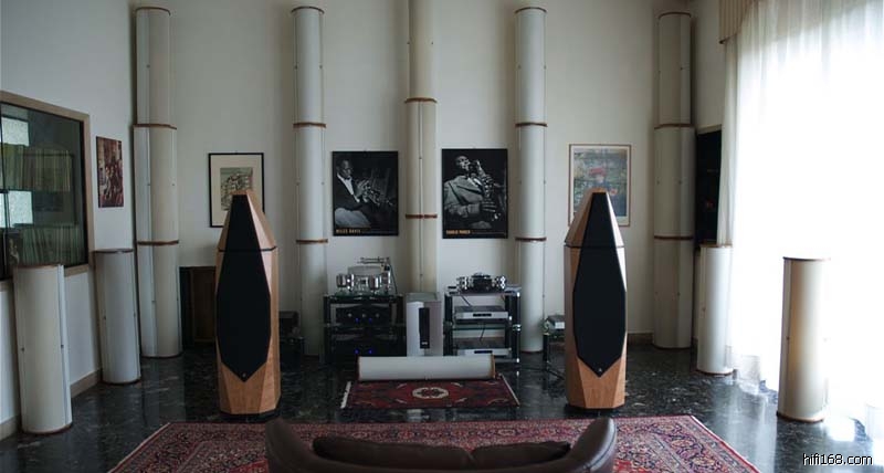

jpg(2008/4/1 22:23:46 上传)

DAAD很早就进了亚洲市场,不过比较奇怪的是在台湾、香港都是同JRDG、AVALON同一代理,在欧洲亦是、、、
早些年在代理处见过有用,反而近几年见不到,据说是提价的原因、、、少人用。
看过些资料,多数吸收扩散的物件用一两件可能作用不大,要一系统或一套来使用,要好多¥

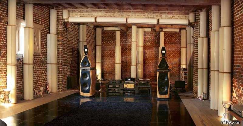

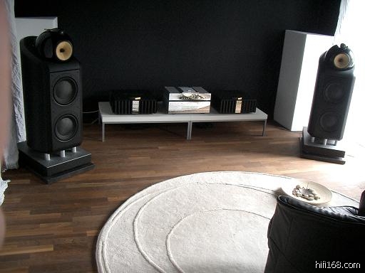

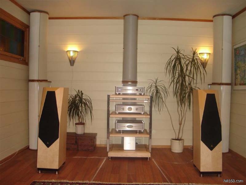

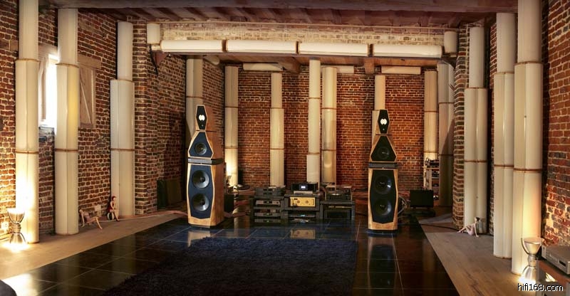

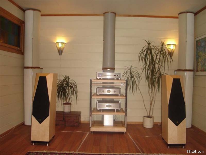

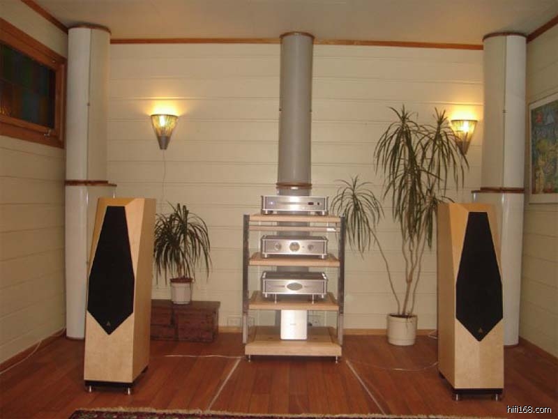

非常壮观的景色、、、
jpg(2008/4/1 23:04:22 上传)
jpg(2008/4/1 23:45:26 上传)

非常壮观的景色、、、
想到一位前辈讲的话,玩音响一定要有银。。。看两张图就一定明白。
