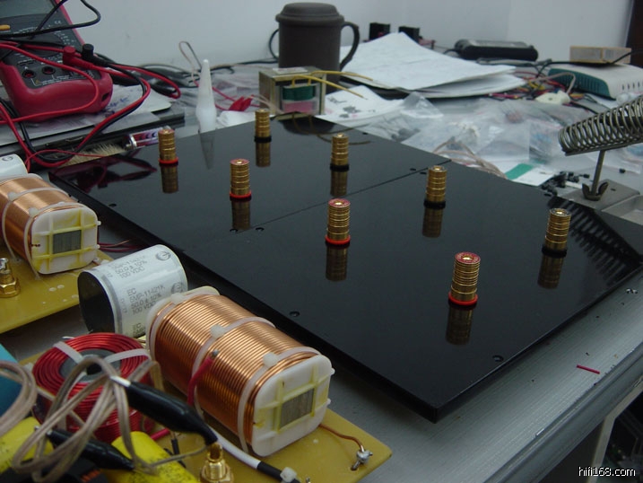

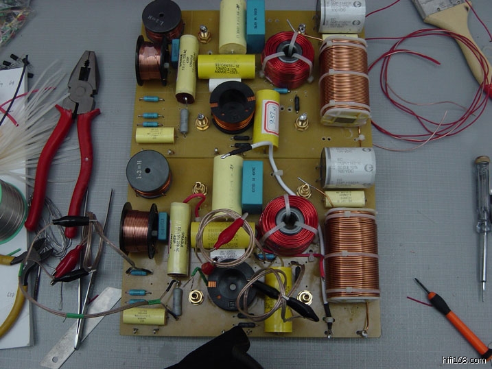

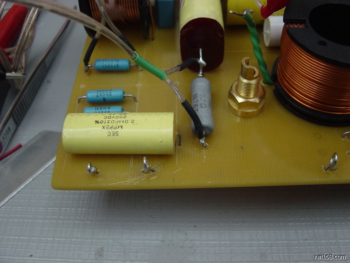

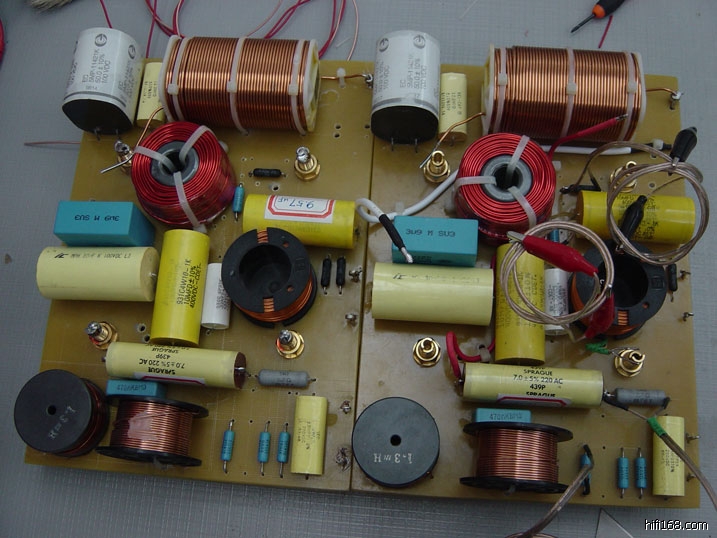

闲话少说,快完工了。衰减电阻采用两两并联的方式,先焊上一只,另一只用颚鱼夹接线连接大功率可调电阻,调整准确后再焊上固定电阻。
三个喇叭的接线,直接用元件引脚打结固定。
jpg(2008/2/20 9:39:43 上传)
jpg(2008/2/20 9:41:30 上传)
最后编辑卖油翁1 最后编辑于 2008-02-20 09:41:30
老夫老矣!!
80#
回复: 一千大元,一担心血,打造一副豪华分频器

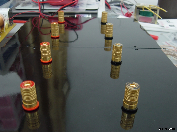

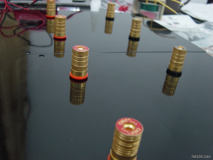

音箱下部单独设一个分频器用的腔体,固封腔体的板子用超厚环氧板,喷成黑色,与音箱背板同色,蛮漂亮的!
jpg(2008/2/20 9:45:48 上传)
老夫老矣!!
