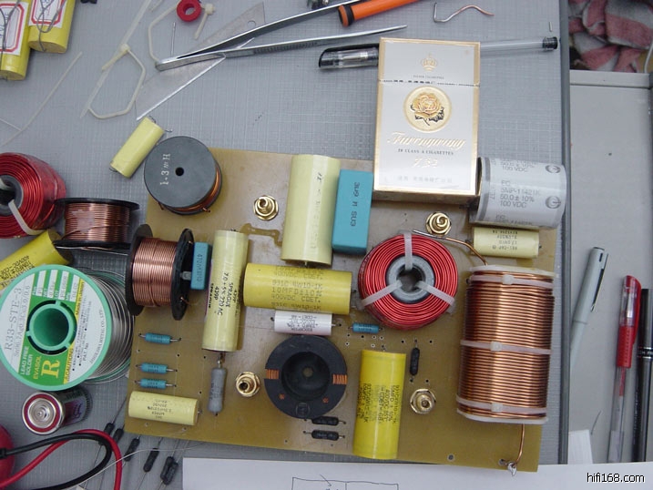

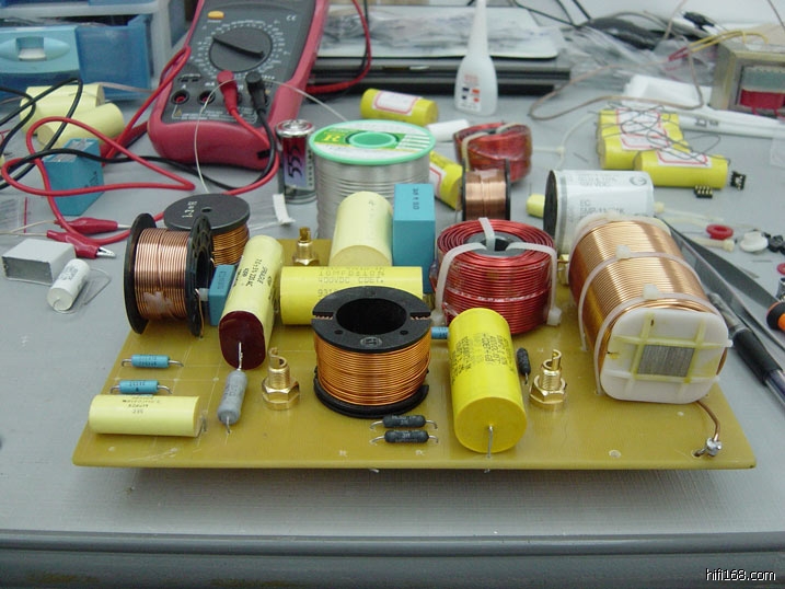

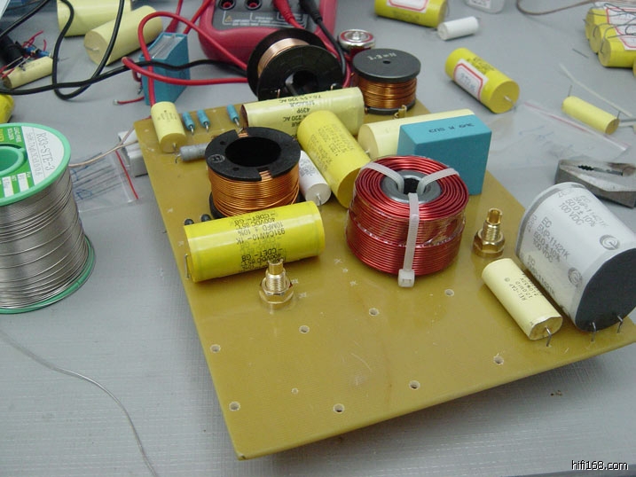

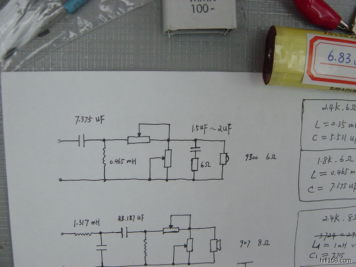

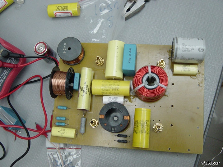

先上图,有空再写
jpg(2008/2/3 22:04:55 上传)

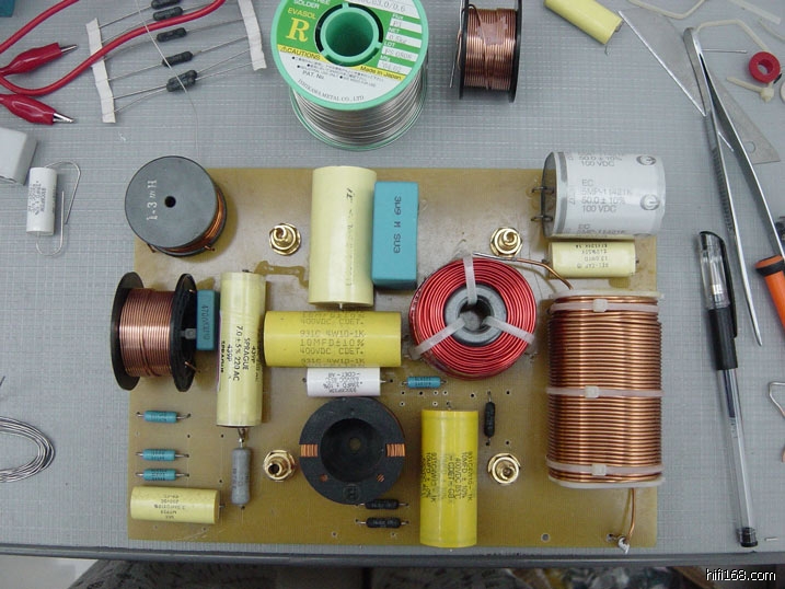

DDDDDDDDDDDDDDDDDDD

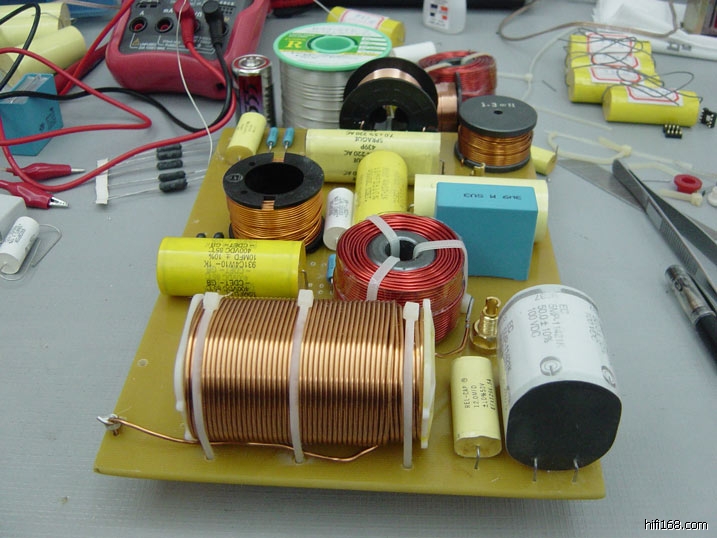

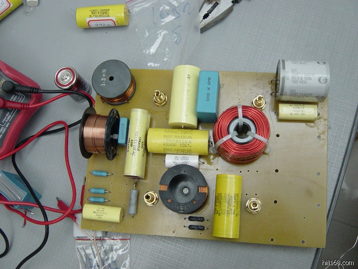

jpg(2008/2/3 22:08:24 上传)

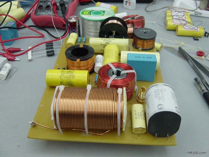

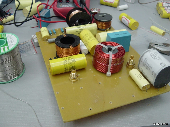

回复: 一千大元,一担心血,打造一副豪华分频器

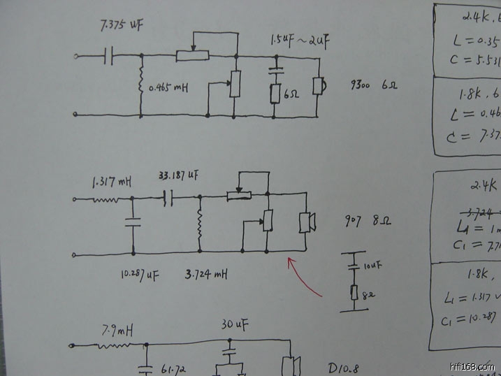

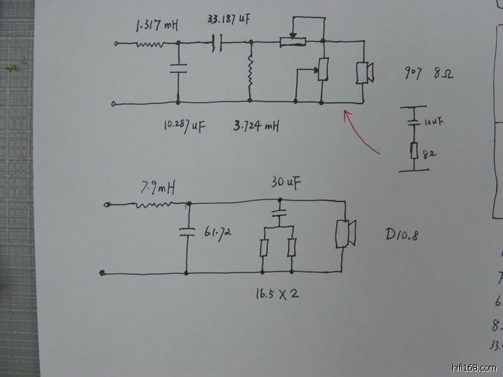

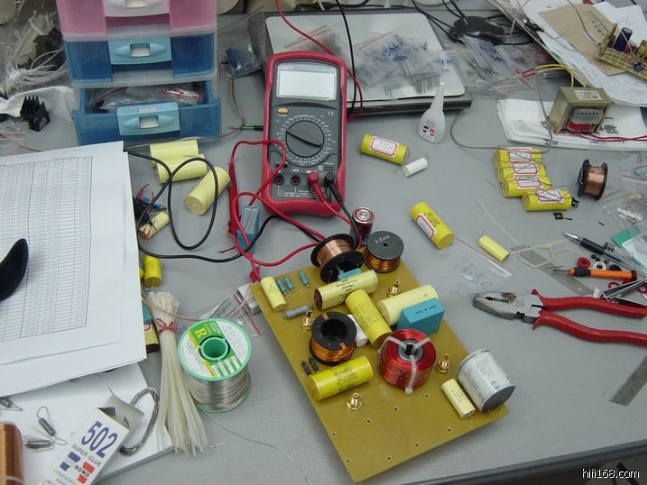

FFFFFFFFFFFFFFFFF
jpg(2008/2/3 22:41:32 上传)

回复:一千大元,一担心血,打造一副豪华分频器
唔错,用料十足,顶一个。
什么箱子用的?改了之后会不会把箱子原来的性格也改了?
这么重料子 用在什么箱子?
用的什么电容?
没用上顶班电容咯!
是用成品电感吧,好象不是最佳尺寸。
油兄一向动真格的,断不是耍嘴皮的功夫,顶!
