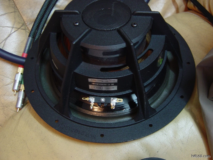

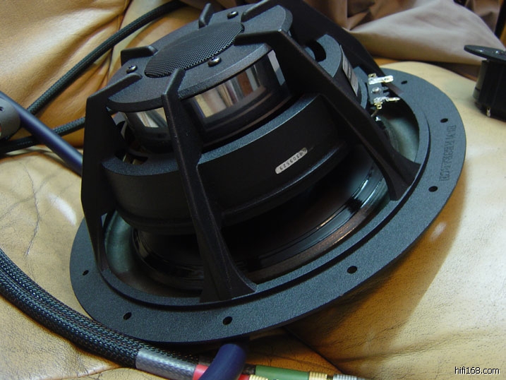

回复: 一千大元,一担心血,打造一副豪华分频器

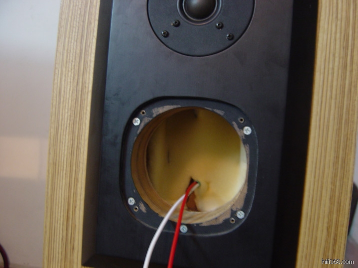

给大家看看 HiVi 10.8 健硕的身型
jpg(2008/2/28 12:28:41 上传)

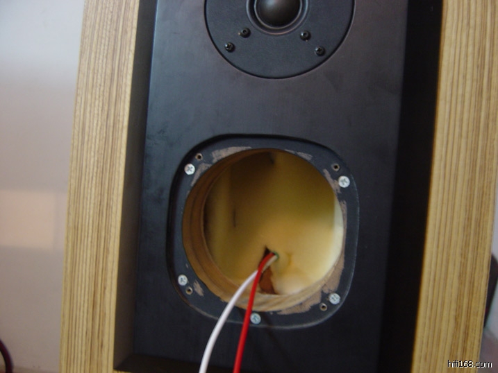

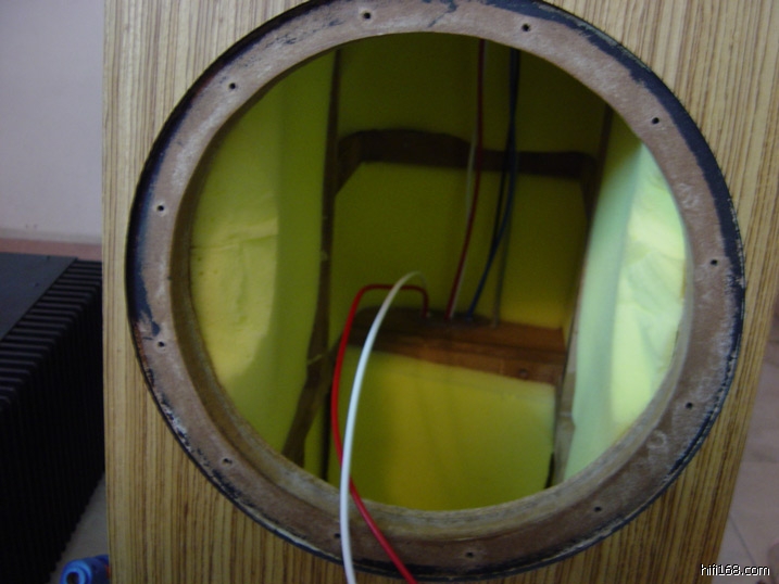

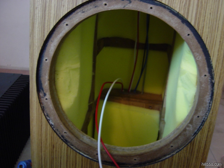

既然拆了,就上一张内窥图
jpg(2008/2/28 12:37:54 上传)

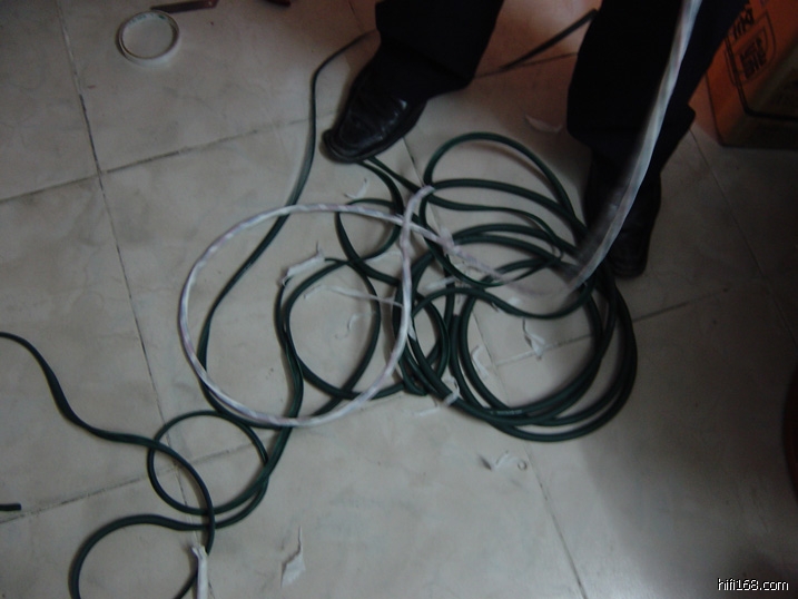

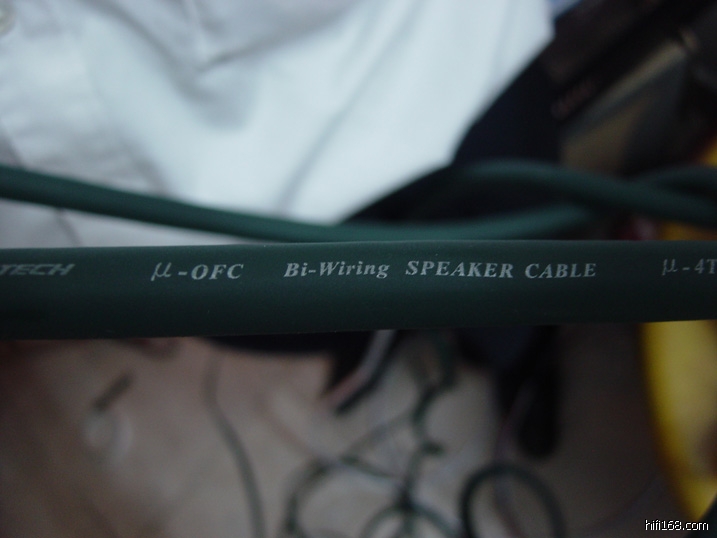

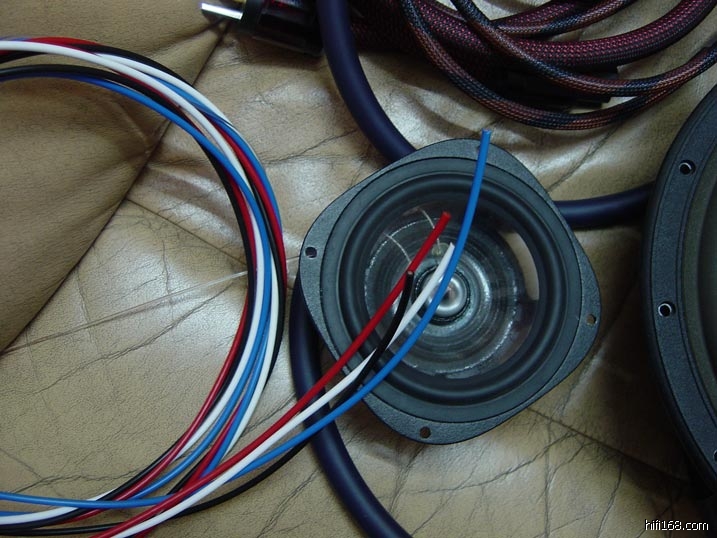

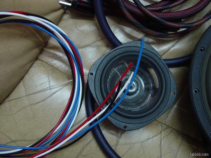

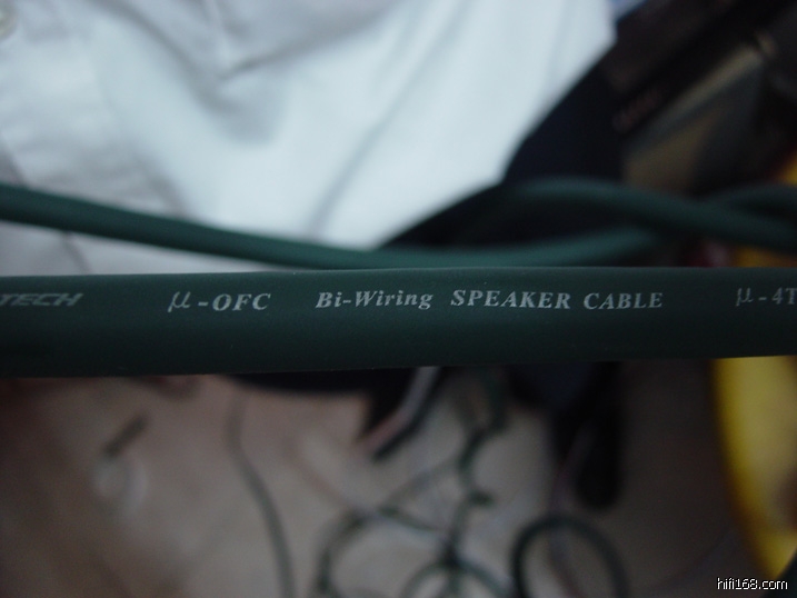

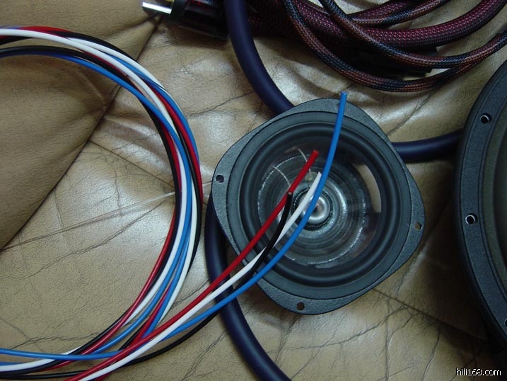

关于音箱靓声的其中一个秘密,本来是不想说的。这也是国人做箱搞来搞去不及外国箱的秘密所在,哪就是箱内接线一定要用好线。箱内接线一定不能用太一般的线。更不能用一般的镀银线,高频会发飙。烧汉原来在箱子里的线太一般了,高音用的是德国敏力镀银线,中低音用的是美国怪兽铜线,在调试过程中发现高音总是不协调,音量一大便刺耳。中音也有此问题,调小了量不够,调大了刺耳。
一狠心,花了700大元购入了5米古河喇叭线回来,材质为5N-OFC,经a低温处理,每公里电阻仅为10欧,双线分音设计,剥去外衣,取其芯,细芯供高音,粗芯供中、低音。换上原线后开声,变化之大,着实令我大吃一惊(如果痛下本钱用PCOCC+会更好):
中频质感大幅提升,再不刺耳。
低频下潜和质感小幅提升。
高频改善最大,柔润无比,与中低频衔接无间,延伸更好,不前冲,电阻衰减网络也要减少0.5dB,以释放更多一点高音出来。最难得的是空气感无与伦比,全频浸润在一层金灿灿的如水般晶莹的荡漾的空气之中,任何细微信息无所循形。一个感悟就是空气感其实并非全是高频单元发放出来的,空气感频率并不很高,每个单元发出基音的同时发出谐波,逐渐衰减的谐波形成了空气感,空气感就是水,音乐声就是鱼,这就是音响中的新鱼水关系,哈哈!
jpg(2008/2/28 13:07:20 上传)
