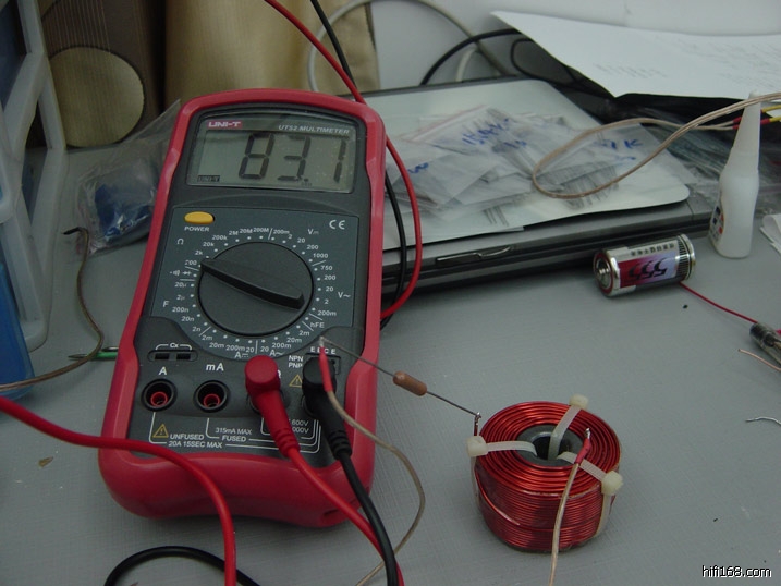

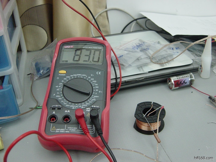

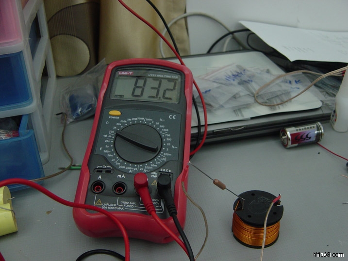

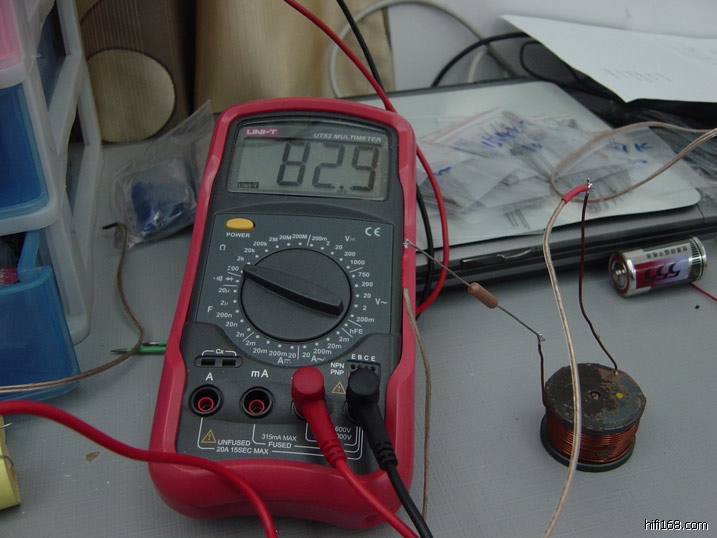

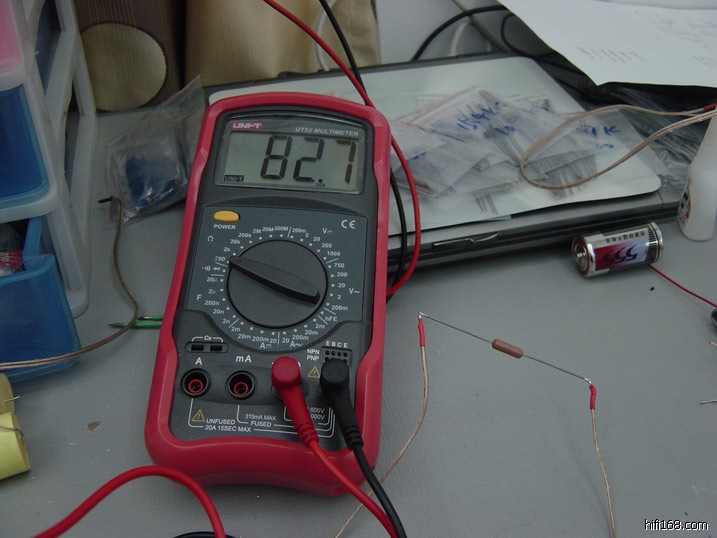

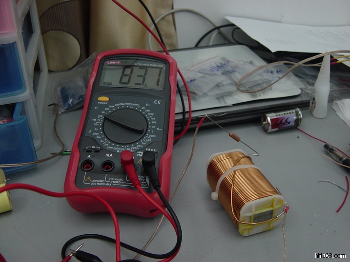

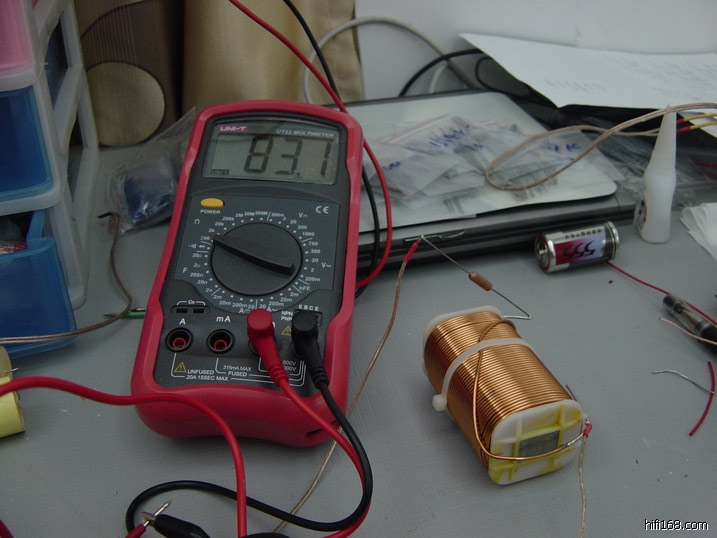

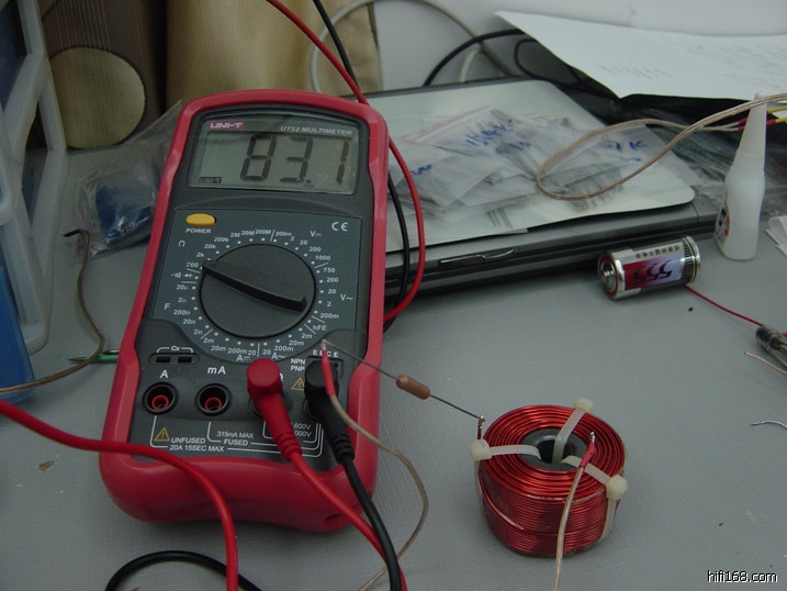

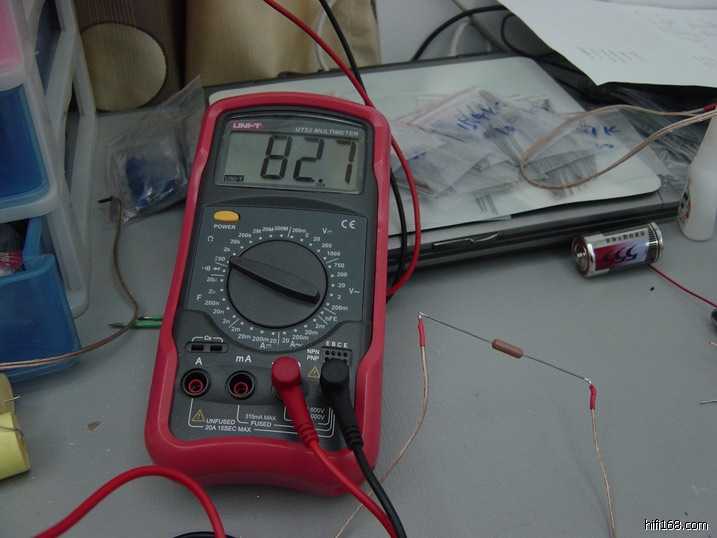

昨晚若有所思,今朝一起床,逐一将电感测量其直流电阻。先测量一只数十欧的电阻,将其串联电感再测量,相减便是其阻值了。结果是:
7.77mH-----0.4欧
1.30mH-----0.2欧
3.66mH-----0.9欧
0.46mH-----0.3欧
除了带通分频旁路300Hz以下低频的电感其直流电阻略大一点外,其他都非常优秀,特别是300Hz以下的低通电感,其阻值只有0.4欧,对低频控制力非常有利,实属难能可贵!

一定要串电阻, 不能直接测量么?
38#
回复:一千大元,一担心血,打造一副豪华分频器
一般的万用表测量低阻时精度有限,误差会迅速上升
老夫老矣!!
39#
噢
会不会是电表针的线本身有电阻电感呀!
