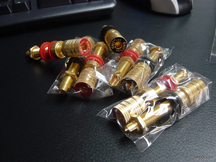

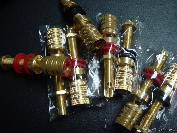

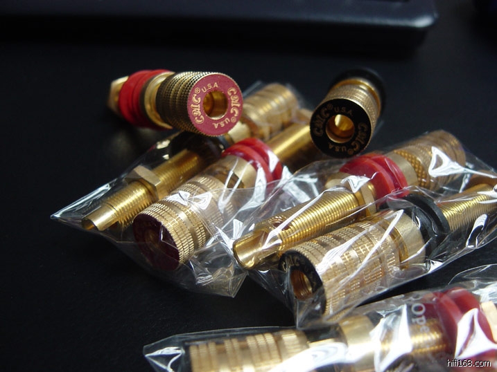

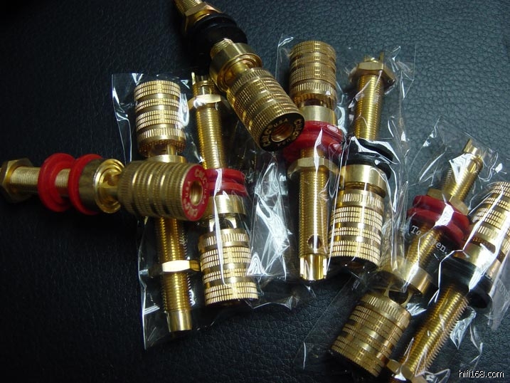

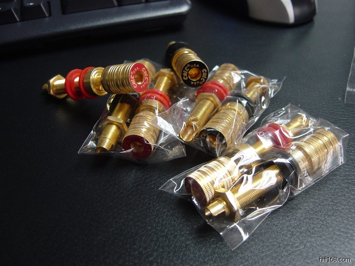

如果笔者设计的本贴的分频器用极品打造的话,其成本:
8只铜箔电感,5000元吧
近20只电容,高端用M-CAP银油,低端用普通M-CAP,5000元吧
接线用超时空方芯铜散线,2000元了,
端子用WBT顶级的,5000元了
人工等其他成本就3000元算了,
合计也2W了。
老夫无米,
只能买4对CMC 838S-L,
算是低档不衰声的产品罢,
人各有志……
